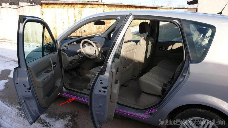

Где то в начале осени обратился знакомый на Патфандере с просьбой окрасить пороги. Я еще не видя машины удивился, ведь ей нет еще и 2-х лет. Проблема была в том, что машинка высокая и забираться в нее неудобно, там более детям. Так вот, кромки порогов были вытерты обувью, практически до металла. Окрасить проблем нет, только в данном случае это следствие, а не причина. Соответственно думать, что ремонтная краска окажется лучше заводской ошибочно. Идея давно витала в воздухе. Может кто и делал это уже.

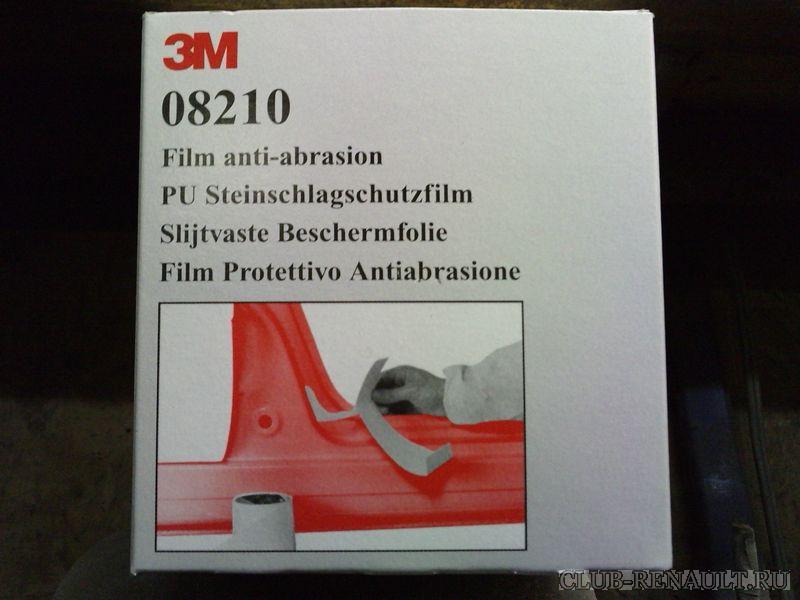

Купил антигравийной пленки фирмы 3М. (Безусловного лидера по этой части) В упаковке рулон длиной 3м и шириной 100мм. Толщину затрудняюсь сказать, но она соизмерима со штатными наклейками. Осенью цена была 850р. Работа для меня не профильная и ни разу не делалась, посему предложил владельцу оплатить стоимость пленки и согласится на эксперимент. Аккуратно, самой тонкой кисточкой из белки, закрыл царапины и наклеил полоски по 30мм по всей длине порога в месте изгиба. Даже с учетом отсутствия опыта время заняло около часа. Результат порадовал всех. Особенно владельца. Пленка практически не видна вовсе. Я решил для чистоты эксперимента сделать это и на Сене. На фото схематично показал цветными линиям. Итог- 4 мес эксплуатации и специально нещадные мойки аппаратом высокого давления показали, что опция действительно полезная и жизнеспособная. И относительно бюджетная. Требуется только чистота и аккуратность. В рулоне достаточно пленки для устранения брака.

Сам недавно задумывался над этой темой. Ведь не секрет, что слабые места у Сцеников в этом отношении - задние колёсные арки. Вот хочу по лету себе тоже обклеить...

Обклеить машину это одно. А наклеить узкие полосочки на рёбра порогов, в том месте где они наиболее подвержены контакту с ногами другое. Да и цена несоизмерима. Я кстати сам хотел наклеить у этих ребят полоску на капот, т.к. понимаю, что без опыта и выкройки делать нечего, но у них не оказалось выкройки на Сида и цена...
