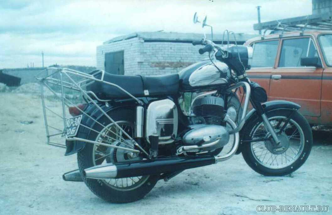

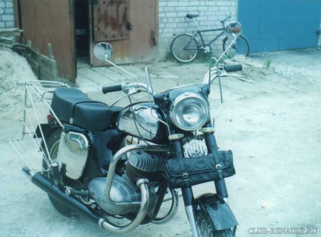

P.S. А про мотоциклы рассказывай и показывай - очень интересно!
Уважаю! Нет слов, восхищён усердием. Всё это мне немного знакомо: в 17 лет отец подарил мне ЯВУ-360 1966 гв, в плачевном состоянии. Восстанавливал 2 года (фото в понедельник сканерну и выложу, буду ждать оценок). Сколько стипендий потрачено на хром, з/ч, покраску и тд и тп., все делал сам (шпаклевал, выравнивал, рихтовал, подваривал, красил, полировал, перебирал движок). Потом красотку решил продать, но вскоре сам себе не позволил, до слёз не мог расстаться и представить, что к кому-то она попадёт. До сих пор стоит в гараже под покрывалом, только вот аккумулятор рассыпался, давно не ездил. Этим летом хочу расчехлить, соскучался. Ещё есть Урал М-62, но это поле действий я для сынишки приберегу, будем к железу привыкать))) Лесник, а тебе не грустно расставаться с 11-ой, ведь столько сил и души вложено. Я думаю, что после такого пути её нельзя продавть, кроме того машинка второй раз к тебе вернулась.
Как и обещал выкладываю фотки, вот чем занимался в юности. качество не очень, сканированные, цифры тогда не было.post-6928-1269265801_thumb.jpgpost-6928-1269265716_thumb.jpg Изменено пользователем Valerich
Наверно и мне придется выкладывать фотки своего Ковровца-175 1962 г. родения. :bye:
Красавец, уважуха...
