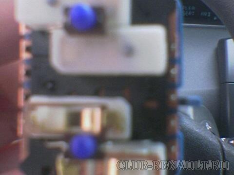

Идентичную проблему решил т.о. Воспользовавшись мануалом по сене-2 "полковника", раздел 87д для не импульсных стеклоподъемников,приступил....
1.Инструмент:отвертка плоская,мелкая наждачка,пинцет,паяльник,кусочки тонкой проволоки,тестер.
2.Подковыриваем и снимаем водительский блок кнопок стекл. с двери.(снимать обшивку не надо)
3.Отсоединяем разъем кнопок "мама-папа".(мама-спроводами,папа-разъем с кнопками)
4.Проверил тестером "маму",с вкл зажиганием двигателя,массу и "+" .
5.Поставил на маме перемычки на открытие,и затем закрытие стекла.--все работает,о.с. кнопка--кердык!(звонок диллеру---"2300руб под заказ!".Дорого.Продолжим..)
6.Вытаскмваем ,из пазов корпуса "мамы",планки с штекерами и подгибаем, разбитые гнезда ,"внутрь".
7.снимаем клавиши и рассаединяем плату от корпуса штекеров.(аккуратно маленькой отверткой сдергивая с контактов.они не пропаяные)
8.Снимаем пластм корпуса-чехлы контактов кнопки.(не потеряв маленькие пласм кнопки)
9.чистим контактные группы..
10.Переварачиваем ,к себе лицом,дорожки платы.далее осмотр и выявление плохой пайки.(будет продавленная ножкой кнопки пайка---запаять!).
11.Собираем все обратно.
Весь блок кнопок полностью разборной.
[Процедура заняла обеденный перерыв.Обязательно внимательно читайте мануал по кнопкам любезно предоставленный на сайте.Я распечатал описание по своим кнопкам и по листику следил за нумерацией контактов в процессе замеров
