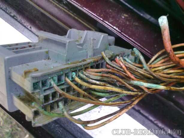

разобрал пол машины чтобы подлезть к разьему R2 - выяснилось что проблема в нем - отгнило 5 проводов и стоит вода на шумоизоляции (как они додумались положить на пол этот разьем - конструктора блин) - сам поять небуду - там даже контакты окислились и растворились - поеду к спецам
Я тоже разобрал, так практически всё перегнило(вместе со штэкерами). Думаю напрямую провода соединить, но проблема, штук 5-6 отвалилось и низнаю в каких разьёмах они были. Может кто знает по цвету провода в какое место в фишке какой провод идёт(есть и по 2-ва провода в один контакт!).
Может есть фото или схема по цветам какой провод куда.
ниже фото то-что осталось от фишки.
Точнее можно описать где находиться эта фишка и как к ней добраться чтобы обслужить или убрать вовремя
достаешь из под водительского сидения ящик и там смотришь в глубине ближе к спинке
