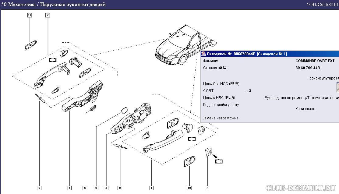

Диагностика у дилера заняла немало времени. Помучались, но нашли и сразу исправили. Дело в том, что наружняя, передняя ручка дверей машинки, с кнопкой для закрытия. Каким то образом, туда попала влага. Так как сама ручка с электрическим разьемом, то туда попала влага. Со слов мастера, контакты разьема были все зеленые.
Первично, разьем был зачищен, ручка двери (передняя левая) была собрана и установлена на место. Глюк больше не повторялся.
Однако, дилером была заказана новая ручка (смотрите вложеный файл), покрашена и чуть позже установлена вместо старой.
Для покраски снимался лючок бензобака. Сама ручка была покрашена в течении одного дня. С утра сняли лючок бензобака, на след. день все было оперативно готово.В цвет попали идеально. До кучи, была заменена внутренняя изоляция двери. Для того, чтобы ручка двери, работала как надо, дилеру пришлось изрядно повозиться, чтобы все собрать как надо. Я это наблюдал сам и видел, каких мучений и временных затрат это потребовало. Сейчас, все работает нормально.
Так что, если кто столкнется с подобной проблемкой, знайте, причиной может быть влага попавшая в наружную ручку двери. Со слов дилера, с такой проблемой на Лагуна-3 до меня не сталкивались.
Дилеру зачет!

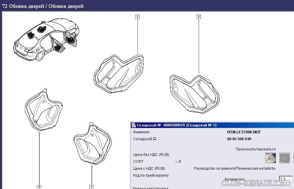

Да, судя по всему, внутренняя изоляция двери была заменена вот эта (см. влож картинку). Но отвечать за это не могу. Не видел. Сужу со слов мастера.

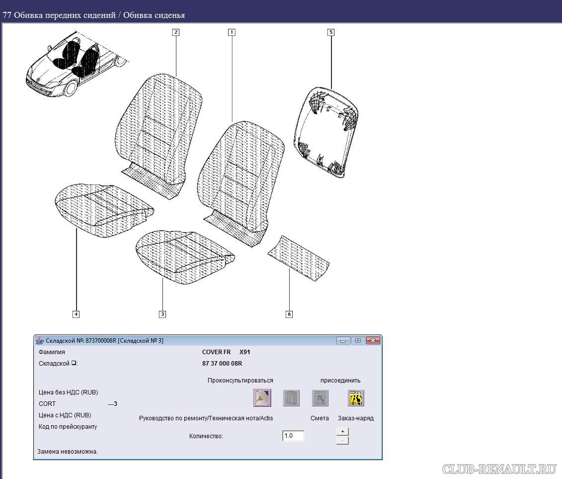

Заказана и скоро будет меняться обивка переднего водительского сидения. Большинство Лагуноводов Лагунаклуба, знает об этом баге.
Если бы не они и не Тёмка, я бы вообще об этом не узнал никогда. Если отогнуть боковину сидушки и заглянуть под пластиковый кожух, а задно сделать обивку на излом, то многие обнаруживают мелкое растрескивание обивки. У меня, при изрядной доле увеличения, выглядит это так:
Некоторые Лагуноводы, уже провели гарантийную замену. Решил и я это сделать, раз Рено это принимает. Не принимало бы, не морочился вовсе. Так как я все равно этого не увидел бы. Все скрыто боковым пластиковым кожухом.
Ради интереса поинтересовался ценой обивки. Она впечатлила. Более 40 тысяч рублей.
Ну вот и заменил. Из того что видел, это то, что меняется только обивка подушки. Обивка спинки не меняется.
Вот на всякй случай картинка из Диалоджиса с рефом для светло-бежевого кожанного салона (CUIR02 HARM02)
