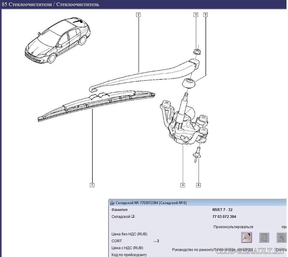

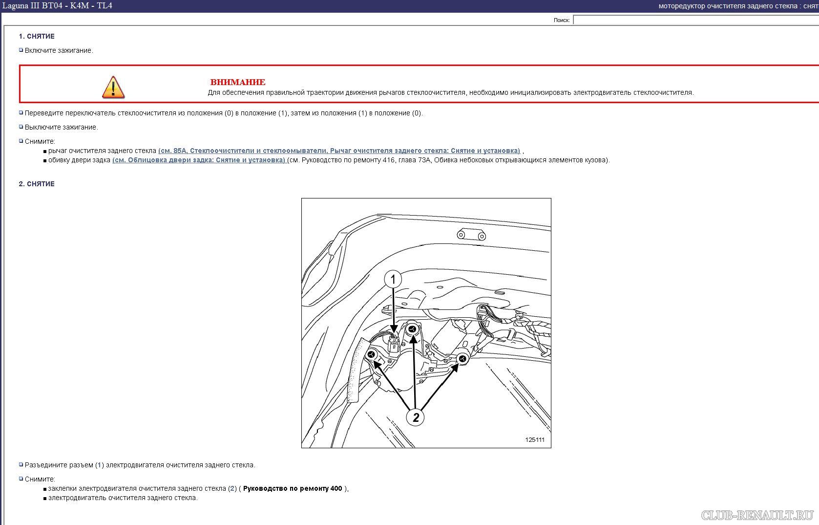

Полковник Опубликовано 19 Апреля 2011 Опубликовано 19 Апреля 2011 Начал скрипеть механизм (моторчик) заднего дворника. Скорее противно поскрипывать. Подьехал в сервис, разобрали, сняли, все смазали. Поскрипывание ушло. Сказали, что смазка подсохла. Механизм крепится на заклепках. Высверлили (видимо то, что на картинке под номером 6), обратно установили на болтики, которые закрепили фиксатором резьбовых соединений. Буду надеятся, что надолго и к этому вопросу возвращаться не придется. Цитата Поделиться этим сообщением Ссылка на сообщение Ссылка на комментарий Поделиться на других сайтах Прочее
