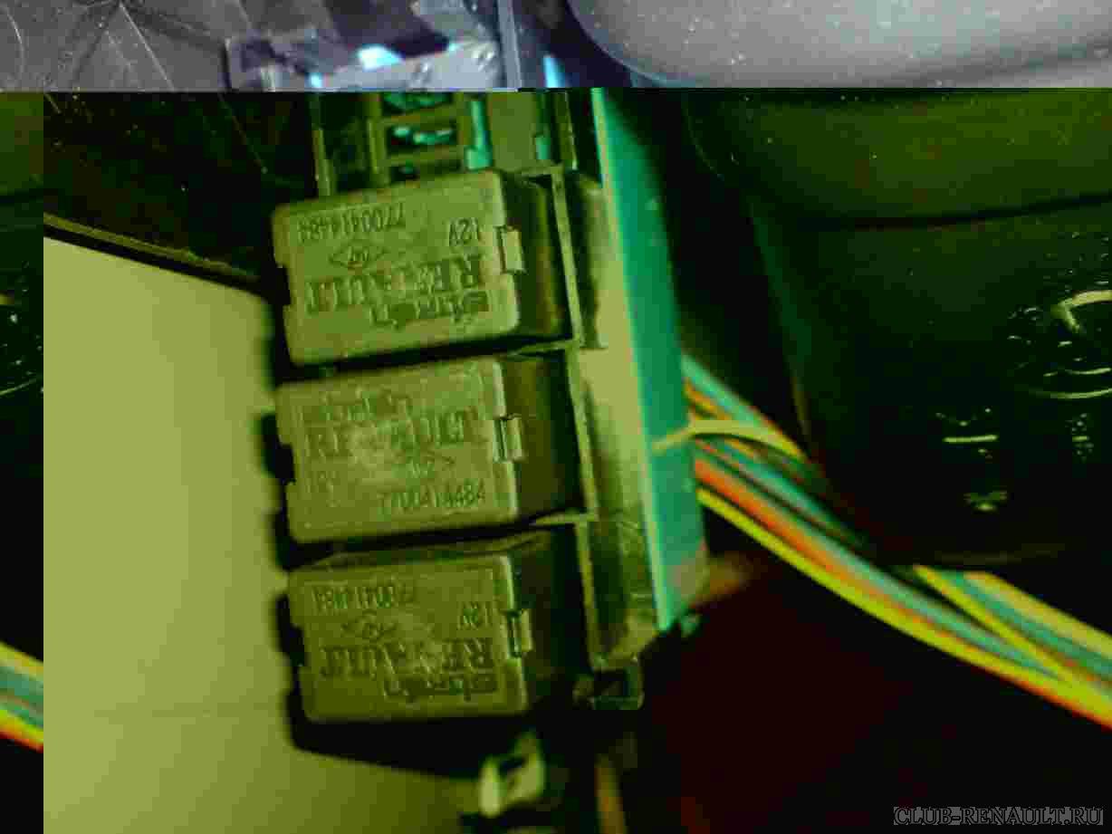

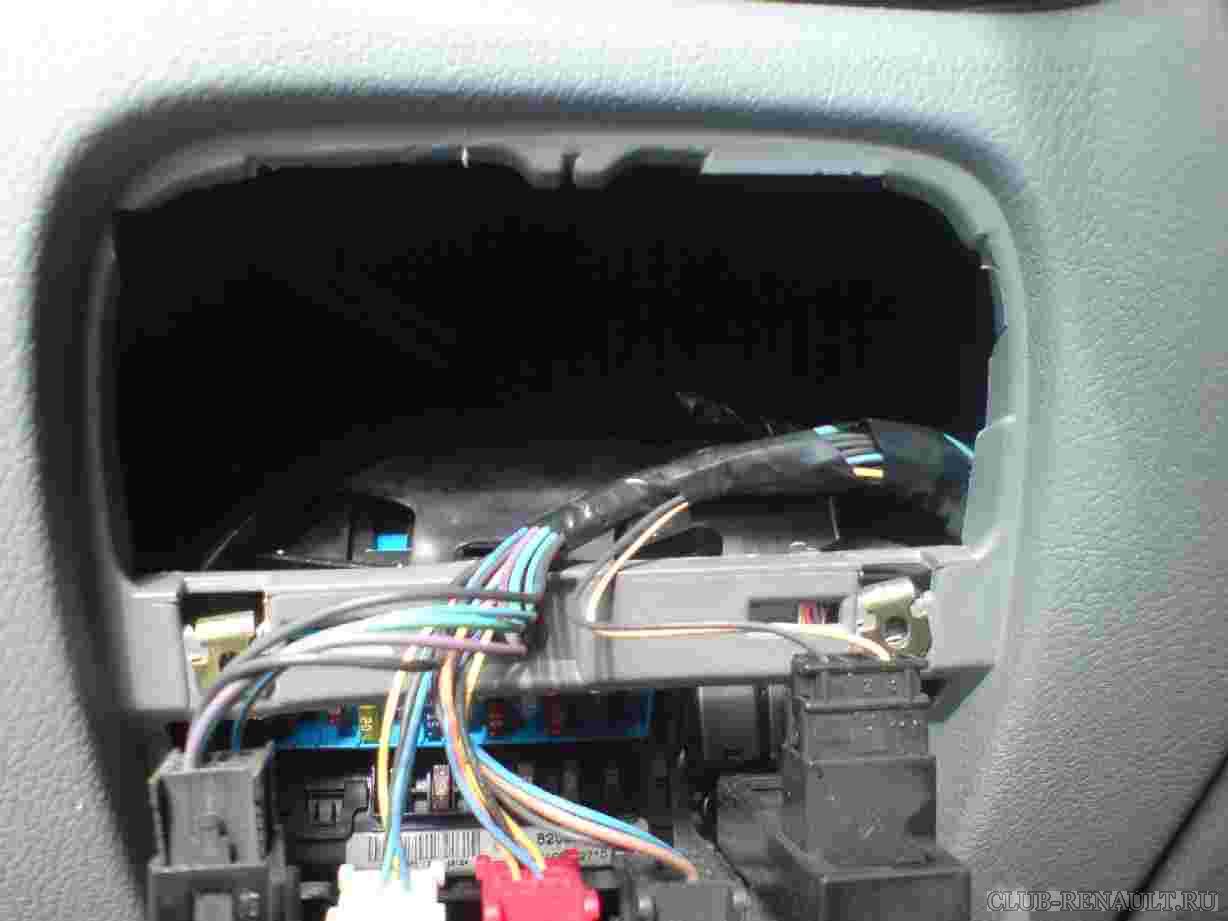

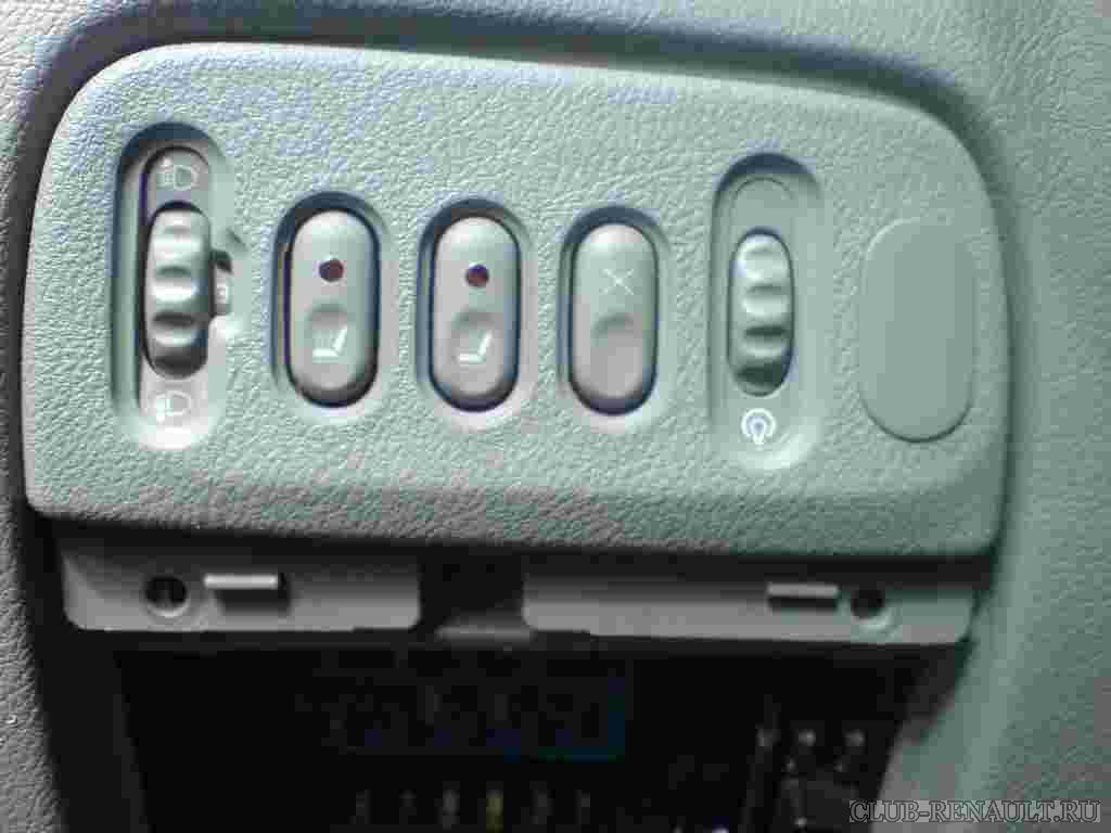

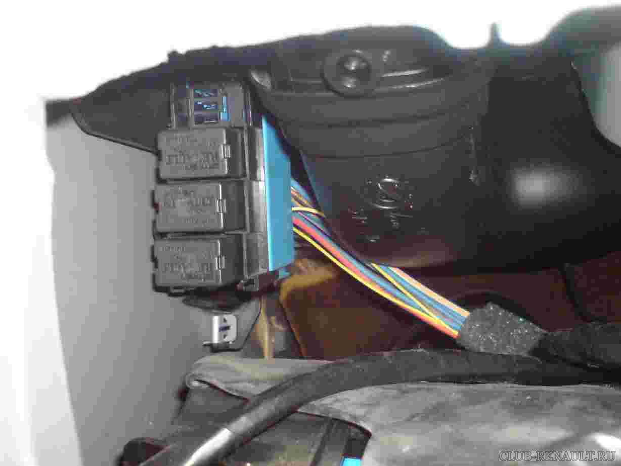

Добрался наконец я до нужного реле, постучал и свет выключился :) Блочок с 3-мя реле находится за панелью выключателей (корректор фар, подогрев сидений и т.д.) слева на внутренней стенке. Впринципе и разбирать не надо ничего - открываешь дверь и стучишь по торпеде слева. Единственно, что не смог снять этот блочок или реле в отдельности, чтобы разобрать.. как то хитро он там крепится, надо наверное нижнюю торпеду снимать, чтобы полный доступ получить, а может просто надо было посильнее потянуть за реле..хотя тянул довольно сильно. Фотоотчет прилагаю.
