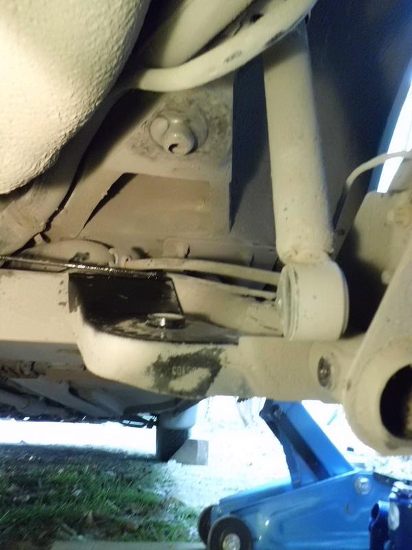

Случилась такая же история , отломался верхний виток от задней левой пружины , оригинальные номера пружин 7700435385-старый и 8200844169-новый , поставил K+F 871230 ( в экзисте например вбив оригинальный номер , на номер этих пружин не выйти , надо искать вбив повторно любой из номеров неоригинальных пружин ) , на вид как родные , один в один , только то что на них цветовая метка красная , хочется верить что под нагрузкой будут вести себя не хуже .
Изменено пользователем RASTOR

Случилась такая же история , отломался верхний виток от задней левой пружины , ..........
:hmmm: Забавно: у меня то же сломалась задняя левая пружина, но нижние полвитка.

Примерно на 130 000 сломалась и правая пружина - поставил мало б\у_шное с метками сине с белым.
То есть у меня теперь слева пружина с синей меткой, а правое сине с белым. Перекоса кузова не обнаружил (измерял на асфальте).
Метки находятся сверху при установке.

Резиновые прокладки 77 00 839 340 - 4 шт тоже поменял, но можно было и не менять, старые были в отличном состоянии, только резина немного подубовей чем у новых
Причём даже острые края лопнувших пружин не порвали их.
"Плюшкам" на фото - 15 лет 140 000 км.
Изменено пользователем францбульд
Если нет струбцин для стягивания пружины, то для их замены придётся откручивать амортизатор.
