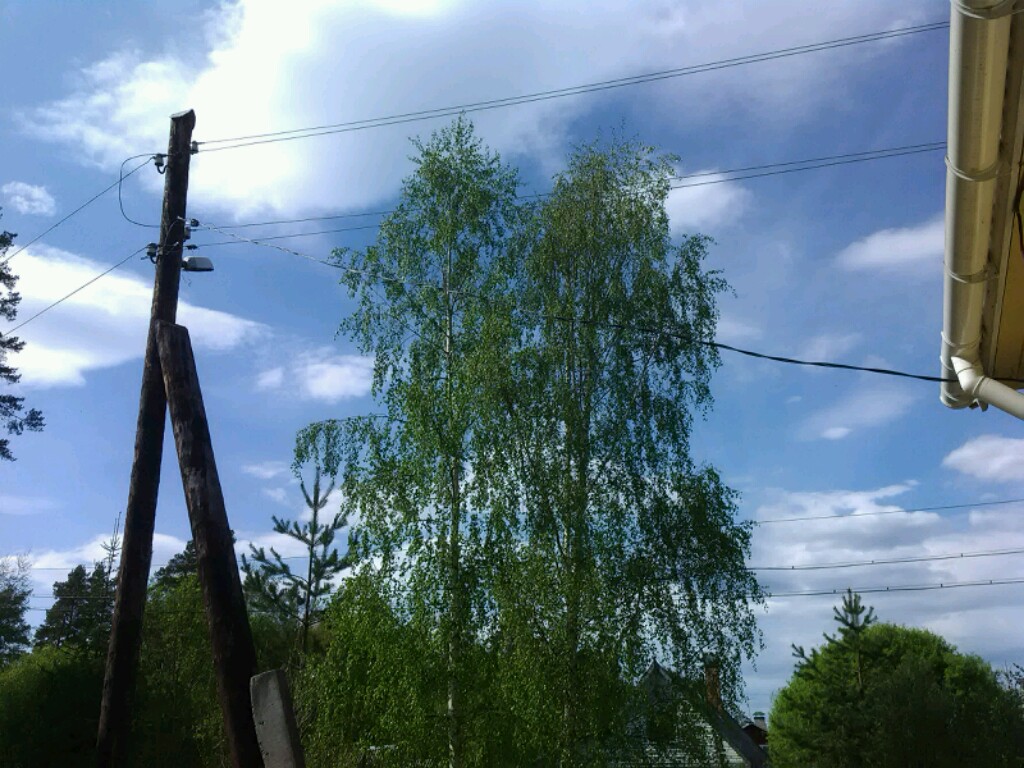

IMG_20160510_143852-1024x768.jpgПолзал сегодня на столб - подключал СИП. Старый кабелёк уже не отвечал нагрузке. Раньше то 5 лампочек да 3 розетки. А нынче чего только нет... И гриль, и хлебопечь, и мультиварка, и водогрей, и...
 А столб с ногой приставной и пасынок железобетонный. Пока добрался до ствола, куда можно было когти воткнуть, семь ручьёв стекло... Слезать много проще)))
Изменено пользователем Жарук
Только что, Жарук сказал:
Олег, ты прямо под нагрузкой подключался, через орехи прокалыватели?
34 минуты назад, sergiosvn сказал:
Таки да.
Таки да.
Я в когтях никогда не лазил.
3 минуты назад, sergiosvn сказал:
А я лазал. 30 лет назад ))))
А сейчас пришлось с лестницы залезать. Представь - в когтях по лестнице))) Пришлось когти стоя на ж/б пасынке одевать. Удовольствие ещё то))))
Жесть. Как в ластах по лесу гулять:D
2 минуты назад, Жарук сказал:
Таки да.
Я до 16 лет только под нагрузкой подключался. Спорткомнату в подвале с пацанами делали. И средств защиты никакой. Меня било, а я подключался :) и зажигание в мотоцикле пальцем пробовал. Потом узнал что когда током бить - это вредно. А когда к экзаменам на группу готовился в Ростехнадзоре, то вообще узнал что обязательно медкосмотр проходить если током ударило. В общем я теперь всего боюсь :)
Сосед увидел меня, висящего на столбе, просит теперь и ему кабель заменить. Забесплатно лень, заденьги - неловко как-то. Тыщу лет знакомы.
Только что, Борис сказал:
Бьет бывает, и в межфазное попадал. Но то на земле. А тут на столбе нахлобучит, лететь высоко. Я падал с 5 метров на пол бетонный, успел сгруппироваться, болело все потом.
5 минут назад, Борис сказал:
Боря, чем больше я тебя узнаю, тем дальше в лес))) Думаю при очном знакомстве мы могли бы подружиться)))
5 минут назад, sergiosvn сказал:
Почему птичек не бьёт когда они на проводах сидят?))) Да и резиновые перчатки продаются)))

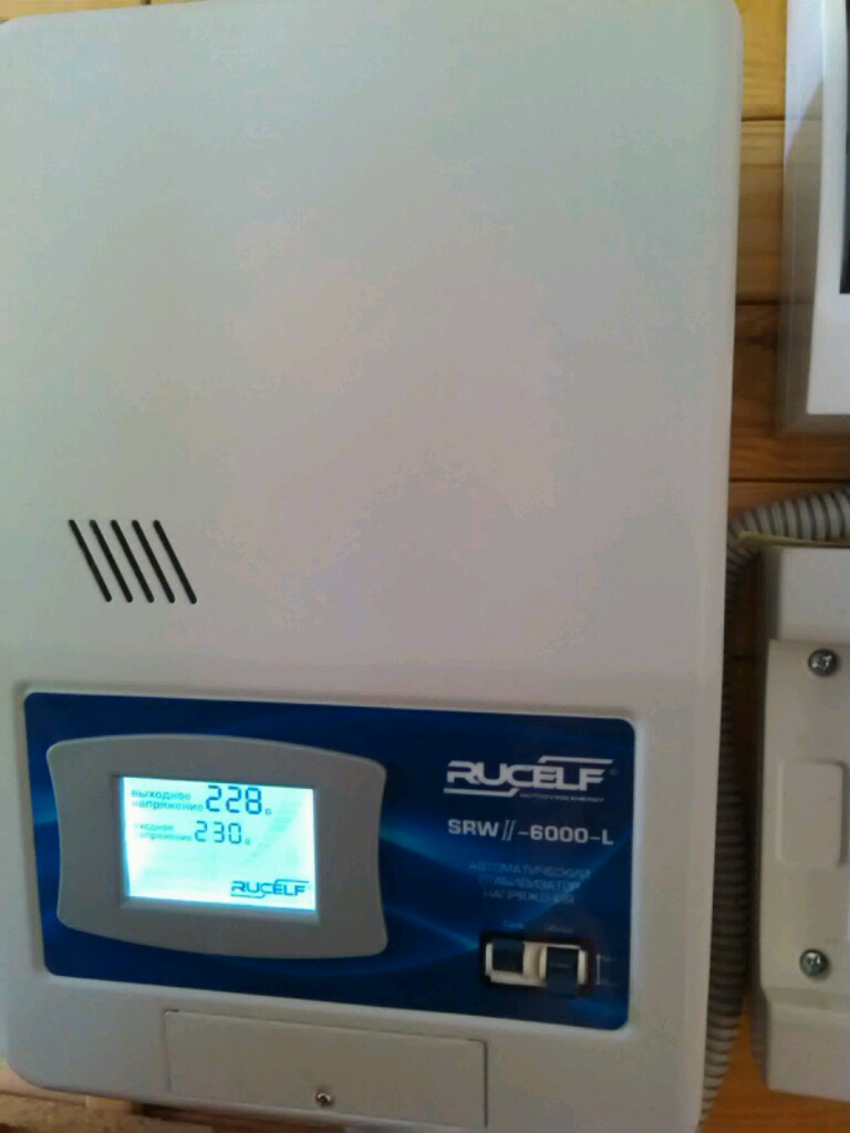

А посему возник вопрос: Стабилизатор напряжения!
Я полагаю мне хватит 10, максимум15кВт. Что можете порекомендовать для дачного использования? Стоять ему придётся, как ни странно, в бане. Не в парилке и не в моечной, конечно. Это значит, что должне быть широкий температурный диапазон, ну и влажность может быть повышенной.

Ты уверен, что такой большой нужен? У меня один стационар на 6 кВт дом/веранда (номинал не больше 4.5-5), второй на 2 кВт в сарайке - для пилильно-строгально-косильных и т.п. работ.

Александр, стабилизатор дорог, можно попробовать обойтись малыми затратами. Реле контроля напряжения поставить для начала, там глядишь перекос фаз местные электрики устранят.
В доме на даче из крупного - пара конвекторов, 2кВт и 1кВт. Плита индукционная - в максималке до 3кВт. Чайник электрический, кофеварка. Уже к 8. Пара телевизоров, лампочки и т.п. мелочи. В бане тоже планируется чайник и нагреватель проточно-накопительный. Вот и получается, что меньше 10 никак нельзя. А для надежности и побольше. Покупать и устанавливать два отдельных - наверное дороже будет, да и место надо.
Да, и еще, о мощности стабилизатора: Олег верно написал, можно сэкономит нехило, если не брать сразу на 10 Квт, а прикинуть сколько на самом деле надо. складываешь мощность всех нагрузок, которые могут быть одновременно включены и умножаешь на 1.3, чтобы запас был. Ни за что не поверю что у тебя одновременно суммарная нагрузка на 10 Квт присутствует.

Да, видимо лучше сразу стабилизатор купить. А сколько киловатт на участок выделено?
Еще хотел спросить на сколько ампер вводной автомат стоит?
2 минуты назад, sergiosvn сказал:
На первый вопрос ответа нет - подключали электричество на участках ещё в СССР. С тех пор трансформатор общий уже меняли на более мощный, но, говорят, что он тоже уже на пределе. Норм и контроля нет.
Вводной автомат сейчас стоит на 32А. От счетчика идет отдельный вывод на дом, там 25А автомат и на баню, еще на 10А.
Только что, AlexAY сказал:
Получается что стабилизатор нужен на 10 квт, больше не за чем, это лишние потраченные деньги будут. хотя если есть перспектива увеличения мощности то можно и на 15 купить, но это будет уже двойной запас на текущий момент. Это на все владение в целом.
Получается что все что я здесь насловоблудил, впустую, реально выходит что надо на 10-15 квт стабилизатор брать.
Значит я правильно изначально про 10кВт предположил. Существенного увеличения потребления вроде как не предвидится. А с пиками справимся "организационными методами" :)
