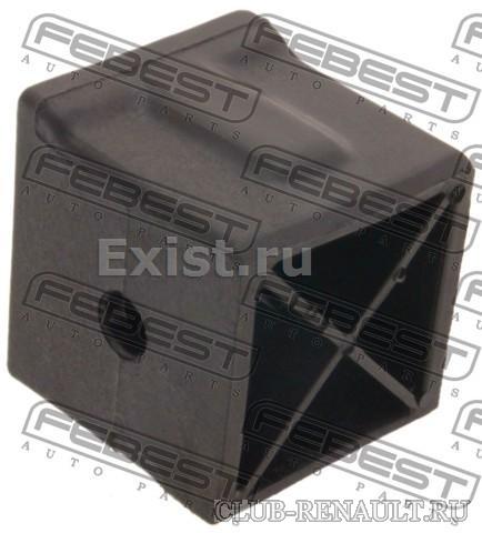

Резиновая втулка стабилизатора передняя Nissan 54613-9U000
или Febest NSB-E11EF и др.
кубик Nissan 54613-9U00A Втулка стабилизатора пластик
или Febest NSB-K12
Кубик ставится под втулку.
Менять можно только резиновую втулку, кубик оставить старый. Изменено пользователем YURRI
или Febest NSB-K12
во..эксист по номеру с буквой А привез втулку стаба, а не кубик))) а фебест в заменителях именно кубик)
Т.е. на упаковке маркировка Nissan 54613-9U00A, а вложены резиновые втулки?
p.s. в эксисте написано "Втулка стабилизатора пластик", а не резина. Изменено пользователем YURRI
именно так...для пущей правды готов выложить фото, правда без вскрытия упаковки
Оставляйте старые кубики, меняйте сами втулки.
А фото было бы интересно увидеть.
немного успокоили))
фото выложу вечером
то, что пришло.
фоткал на каблук от кирзового сапога.
это втулки стаба
это должны быть кубики, но в упаковке все тоже самое - втулки стаба.
3a8c1810bbd2t.jpg внутри на ощупь те же втулки стаба и никак не резиновые/пластиковые кубики ( есть ребра, есть прорезь для установки и т.п.)
