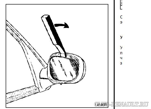

Ну так всё-таки, накладка зеркала действительно снимается отдельно, т.е. без снятия самого зеркала с авто? Как она крепится к зеркалу, из нутри, надо снимать зеркальный элемент?
А еще как сам зеркальный элемент снимается? Он, похоже, тоже на защелках, но просто поддеть чем-нибудь боязно, вдруг сломаю что-нибудь...
Сереж, там выше, в одном из вложеных файлов, видно, что зеркальный элемент на защелках. И снимается аккуратно лопаточкой, просовываемой сверху между кожухом зеркала и самим зеркальным элементом (он на пластиковой подложке приклеен).
Да Вы правы :D , зеркальный элемент снимал деревянной лопаткой (кухонной), а потом снял кожух он крепится на четырех защелках. Все очень просто.
По поводу снятия зеркального элемента: так он приклеен или нет? Можно по подробнее, куда нажимать лопаткой (или просто подковырнуть) и как он ставиться на место?
Зеркальный элемент приклеена на пластиковую подложку.
Лопатку вставляете сверху в щель между корпусом зеркала и самим зеркалом и отщелкиваете аккуратно его. Потом оно легко выщелкивается.
