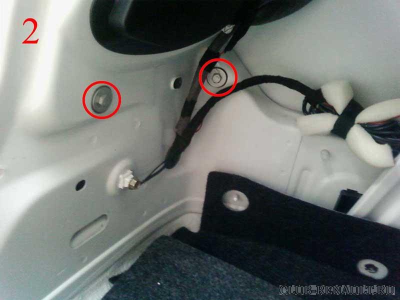

Засёк эту протечку - у меня, если мойщик дует "кёрхером" на задние фонари, то происходит протечка из отверстия, которое внутри багажника ниже каждого фонаря (он закрыт изнутри чёрной пластиковой накладкой) сантиметров на 5, по горизонтале примерно посередине ширины фонаря. Изнутри там торчит пластиковый шпенёк как бы крестовой отвёрктой.
Т.е. заливается в щель между бампером и задним крылом в районе задних фонарей.
Это отверстие на фото (из украинского форума фотография, тема про установку парктроника). На фотографии оно между обведёнными красными кружочками шляпками болтов.
Я разобрал сегодня бампер (весь не снимал, только выкрутил эти болты, одну гайку в колёсной нише- колёса нужно снять - и вертикальный боковой болт на краю крыла, далее отгибал бампер).
В это отверстие вставлен шпенёк со стороны бампера и вокруг него налеплено резиновое кольцо - но оно не прижимается до конца к кузову даже при полностью затянутых всех крепёжных бампернных болтах. Посему под него сделал колчечко из автогерметика (стало всё толще/выше), ну и вообще промазал от души герметиком. Контрольный выстрел кёрхером подтвердил сухость в багажнике.
