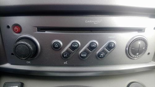

Магнитола такая(Aux включается):
с обратной стороны выглядит так:
с подключенными разъемами выглядит так:
как я понимаю нужно пробовать это делать в синий разъем (три провода по своим местам?)!
Самый основной вопрос: в какие разъемы нужно впаивать "Джек" ? и как?
