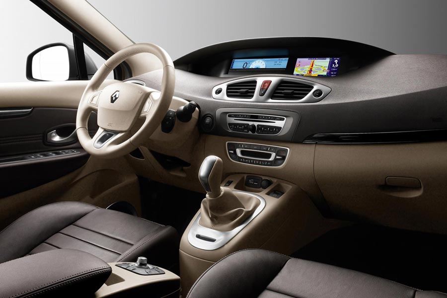

У второго магнитола 1DIN-овая, а тут написано 2DIN-овая.
Мультимедийная 2DIN автомагнитола SK-7830 для Renault Scenic
Сценик 2, магнитола попроще:
Сценик 2, магнитола более навороченная:
Так что на 2-й Сценик точно не подойдет.
Но и на Сценик-3 тоже вряд ли подойдет, там тоже 1DIN-овая магнитола:
Хотя внешний вид панели управления и похож:
Может для первого Сценика? Не нашел фото его панели и магнитолы.
Хотя, на фото самой системы основной блок явно 1DIN-овый.

А на фото 1ДИНовая. Впрочем широковата панель для второго Сени, хотя по конфигурации похоже. На первом такой панели нет. Думаю все ж таки это для третьего или второго с навигацией.
не кто не пробывал http://chinawebshop.ru/product_61150.html , вот думаю встанет или нет????
сама магнитола 1DiN подойдет к любому,а дисплей от нее 2DiN, подойдет на версии со штатным навигатором.

Однозначно на третий сценик, на втором дисплей стеклом закрыт, так что тач работать не будет
