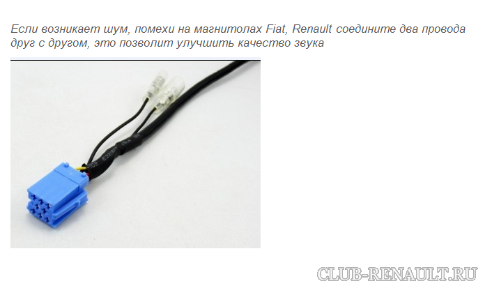

на устройстве есть два черных проводка их нужно соединить если не заработает.

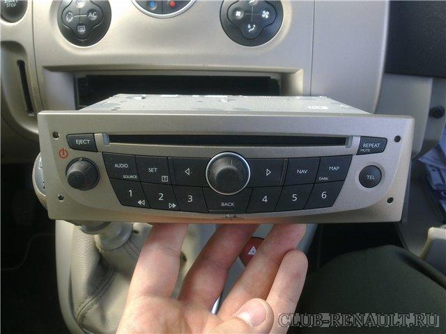

сегодня попробовал у парня на тюнер лист ,все пашет и никаких разрешении не давали,вставили флеху и мафн увидел ее,а у меня гарминат походу распиновка на фишке другая
Может не тот вариант взяли? http://mp3adapter.ru/index.php/podbor-adaptera/renault

Есть там разрешения. Например, у себя я отключил переключение на прием AM-диапазона тюнера и на AUX-вход, пока туда ничего не подключил.
Другое дело, что у меня магнитола Update-list, а не такая, как на фото чуть выше.
Изменено пользователем Алексей ЛО
Добрый день, подскажите пожалуйста, у меня такая же магнитола как на фото выше, я правильно понял, что в нашем случае невозможно подключить внешние устройства типа USB адаптера. Хотя на задней панели магнитолы выход под чейнджер есть. Может как то клипом включается данная функция.
apozdnyakov, я не знаком с Вашей магнитолой, ничего не могу сказать. У себя тыкал в кнопки и нашел. Единственное, могу сказать, что для входа в настройки надо держать долго кнопки нажатыми. Например, при обычном нажатии кнопка переключает между диском и тюнером, а если нажать и подержать ее секунд 5 (около того), то магнитола входит в режим настроек и там можно разрешить или запретить тюнеру использовать полосу AM, использовать AUX-вход, еще что-то, вроде как автоперестройку частоты при ухудшении условий приема.
Аналогичным образом настраиваются тембры, баланс, соотношение перед/зад, только вход туда идет с другой кнопки.
Попробуйте на своей магнитоле, поищите инструкцию хотя бы на английском, поэкспериментируйте.

Автомобиль Renault Grand Scenic, 2009 г.в. Магнитола один в один.
Купил audiolink
При первом подключении магнитола ничего не увидела, дальше поехал к официалам и помощью КЛИПа активировали CD-ченжер.
Магнитола увидела и заиграла! Но увы не долго, на не заведенной машине играет, как только заводишь и проходит 20-30 секунд отрубается и пишет типа "ошибка подключения CD-ченжера" и с этого момента девайс этот не работает (зажигание выкл и вкл не помагает). На КЛИПе видна эта ошибка, стираем ошибку, машину глушим, зажигание выключаем, включаем зажигание, девайс работает (причем минут 10-15 слушали музыку), заводим машину 20-30 секунд работает, затем опять ошибка подключения.

у меня вот есть помехи от бортовой сети... но судя по опрошенным мною людям, те, у кого такая же ситуация, в меньшестве. и я не думаю что кому то бракованный ятур стоит а у кого то нет, думаю все зови сит от особенностей от особенностей каждого отдельно взятого авто Изменено пользователем a_maxim_a
Вообще странно.Откуда помехи?Вот у меня фм-трансмиттер,там понятно.
