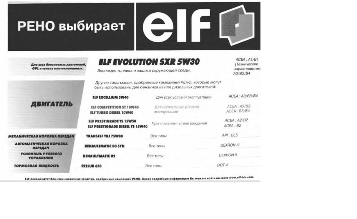

А не подскажите - жидкость для ГУР и тормозная жидкость: какие рекомендации Renault (марка, тип)?
Share this post
Link to post
Share on other sites
По моему, все эти жидкости перечислены в мануале.
Вот страничка из него, где они перечислены.

Большое спасибо! У меня просто никаких документов к машине не было...
Что значит "При плавном типе вождения"????
15W50???
Это минералка что-ли?
15W50???
Полусинтетика

Полусинтетика
http://www.auto12.ru/catalog/1_3.html
И что - тут на форуме реально есть люди которые летом в Реномашину льют 15W50 или 15W40???
Я думаю, если ты внимательно читал ту страничку, а также форум, то прекрасно знаешь, что большинство льет синтетику 5W40, которая для всех условий эксплуатации.
Но из ноты следует что масло 15W летом более рекомендовано чем 5W ...
Значит люди делают своей машинке хуже чем могло бы быть, заливая менее рекомендованное масло.
(Вредят своему двигателю тоесть.)
Я думаю, тебе стоит как следует изучить книги, которые рассказывают о маслах и их характеристиках.
Первая цифра к эксплуатации летом отношения не имеет никакого.
Вам только так кажется...
почему, например, это масло нельзя использовать зимой?
