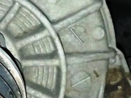

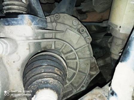

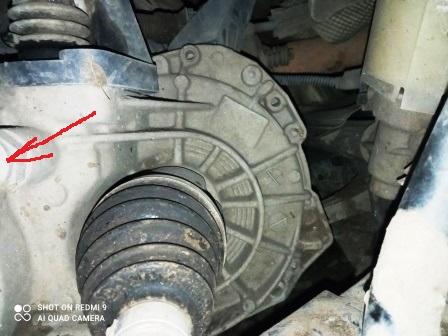

Чет не могу заливное отверстие найти для масла:). Думал оно где то здесь, а его нет:cry:Защиту нужно снимать? Походу не там ищу:facepalm:.
1 час назад, veter-ke сказал:
На верхнем фото, с левой стороны, край болта виден. Должно быть там.
48 минут назад, Жарук сказал:
Этот чели? Чет как то сомнительно. Почему у других не болт?
А что у других. Такой же болт. Пробка, иначе))
Судя по расположению - выше ШРУСа, очень подходит на роль заливного отверстия.
это совсем не заливное отверстие, заливное отверстие находится в передней части коробки обращённой к радиатору, там пластиковая пробка белого цвета.
9 минут назад, zahar100 сказал:
Уже осознал. Надеялся, что без съема защиты обойдусь. Видимо придется((
Масло залил. Собственно сняв защиту понял, что все оказалось предельно просто. Конечно весь в масле, с матюками и неудобством. Но это по неопытности и не понимания, как лечь, куда повернуться и как что вообще. Сейчас поменял бы масло в коробке за 15-20мин. Вчера ездил далеко. По началу ощущал проблемы с втыканием. Но думаю это в мозгах. Невольно каждое переключение контролируешь критически. Как встретил поезд и повез приятелей, с обильным общением разумеется, все прошло. Потом опять вспомнил и обнаружил, что коробка как коробка, ничего не изменилось.

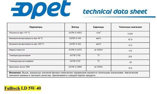

В связи с новыми реалиями присматриваюсь к турецкому маслу Opet Fulltech LD 5W-40. Пока информации о его использовании, в том числе в двигателе К4М838, крайне мало, по вязкости вроде как и у ELF Evolution 900 SXR 5W40, только температура замерзания -36 градусов, против  -42 у Эльфа. Можно ли  его использовать с катализатором  выхлопных газов? Реально ли нарваться на подделку, или таких пока нет? Очень надеюсь на ответы тех, кто его уже использовал, особенно о результатах эксплуатации.
Изменено пользователем в008вв
дополнил
а с каких это пор какоето определённое масло нельзя использовать на автомобиле с катализатором? такая рекоммендация существует только на автомобилях с сажевым фильтром, но это не ваш случай. что касается конкретной марки то лично я негативно отношусь ковсему турецкому, качеством обычно не блещет.
20 часов назад, zahar100 сказал:
Вот это для меня тоже что то новенькое. Хотя, с маслами из Турции я точно не сталкивался. Но, сча в России в состоянии санкций именно турецкие масла появились. Что до меня, то если бы не требован ие по сажевому фильтру, я вполне бы себе выбрал мала Лукойл или их Люксовый вариант родом из финнки Тебойл )))
Сейчас бы Лукойл на замещение распинать, было же у них в свое время LUKOIL GENESIS SPECIAL C4 5W-30 с допуском.
