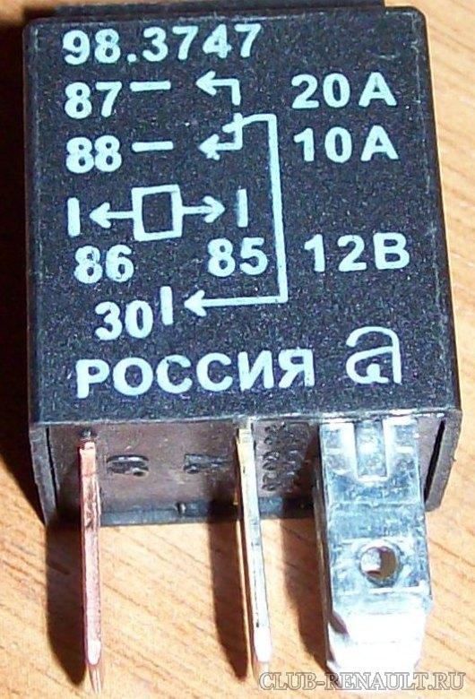

По идее - да, должно работать (попозже проверю). А релюхи можно (имхо) от калины, типа таких:

Релюхи продаются отечественные, обычно пишут что от приоры. Если просто установить 3 релюхи, будет работать. Правда ближний свет будет включаться совместно с габаритами, сразу после включения зажигания.

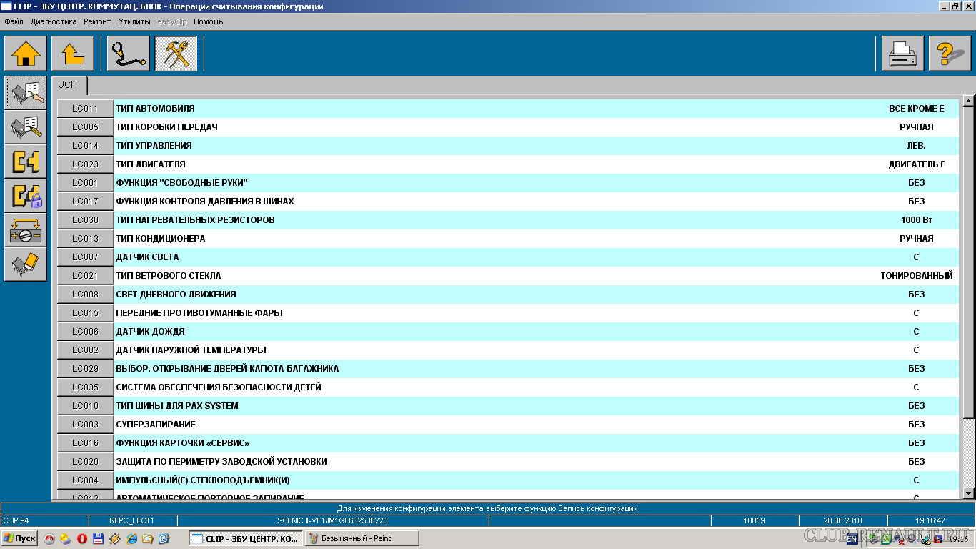

Если я правильно понял, то ты смотришь свой автомобиль? Без адаптера. Да? В Clip. Подключаем адаптер и можем всё (или - что можно) менять?

Подключаешь CLIP, заходишь в ЦЭКБС и те параметры конфигурации что видны на картинке (на ней еще немного есть, просто в экран не попали) можно спокойно менять (в пределах разумного конечно). Есть одна особенность для меганов2 и сцеников2 (родственники однако). Перед изменением конфигурации необходимо переписать текущие настройки блока на бумажку. Т.к. при изменении конфигурации ЦЭКБС первоначальные данные будут удалены. Как уже писал, процедура эта занимает около 10 минут.

мне ответил Маркман В. после того, как я твои данные Clip показал, таким образом:
"Это список функций автомобиля, его можно посмотреть на любом автомобиле с помощью CLIP. Tсли написано "Без", то этой функции просто нет. Иногда бывает, что функцию можно включить или выключить, тогда будет написано "Вкл" или "Выкл". Но ничего, в данном случае, перепрограммировать не получиться, нет такой программы."

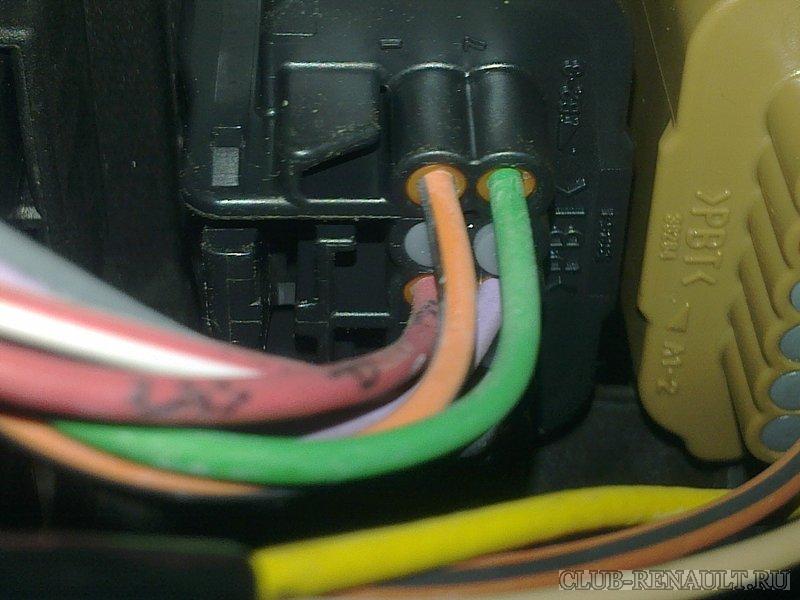

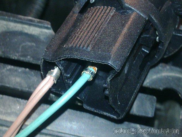

Я же тебе показывал фото, где видно один и другой конец провода. Совершенно однозначно, что функция ДХО отключена в блоке коммутации.

Сегодня то же установил 3 реле.Работает.Но всегда хочется чего то большего.
При включении зажигания светится всё,что может(габариты,фары,панель),при кручении стартера моргает-значит нагрузка.
Товарищ подкалывает,что раззорюсь на замене лампочек подсветки панели.
Нет ли возможности убрать из этой цепи всё лишнее,оставив только фары и индикатор на панели?
Почему разнятся данные об алгоритме работы этой схемы?
Одно реле стояло-верхнее А,перемычка во 2 гнезде снизу С В и Д были пустыми.Теперь их там 4шт-реле А не трогал.Может что не так сделал?
Реле А для омывателя фар. Как отключить габариты и подсветку оставив только ближний я написал 2 поста выше.
Пока писал ответ уже появился- прошу прощения.При этой доработке свет будет включаться только после запуска движка или как?

Дело, панимаш, вот в чём. Здесь:
http://www.club-renault.ru/forum/index.php...view=getnewpost
С одной стороны - какая-то непонятная информация. Вначале они (Петровский автоцентр) мне говорили, что провода "теряются в косе". Мало того, что какая-то не техническая терминология (коса). Так я им вроде и доказал, что провод от ДХО нигде не теряется и идёт на блок коммутации. Теперь пишут про программирование.
Вот ту картину, что ты мне показал, надо смотреть на моём автомобиле.
Такое впечатление, что держат меня за того, который на ферме токо быкам хвосты крутил. Я, ж, всё-таки - инженер электросвязи.
Владимир!
Вы можете создать еще не одну тему по поводу DRL, и обвинять нас в том, что мы "вешаем Вам лапшу", но от этого не измениться два факта:
1.Мы подключали CLIP к автомобилю, прежде чем дать вам ответ. Програмно включить эту функцию нельзя.
2.Мы задали вопрос в тех. поддержку Рено, где получили ответ, что функцию реализовать на автомобиле невозможно, т.к. отсутствуют необходимые элементы проводки.
