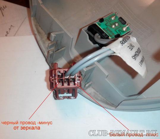

Проблема в том, что у меня во-первых нет серого разъема, во-вторых в коричневому подходит только 2 провода, нет второй шины с тремя жилами (как Юрий сделал)...
Хотя я на 100% понял задумку, потому что с зеркалом мне прислали еще и разъемы, идущие из-под потолка :)
Надо откуда-то запитывать зеркало, есть ссылка на французский сайт, там такая же ситуация, запитали от плафона...

Осталось найти способ его запитать...
Очень жаль, что комплектацию настолько упростили, будь там серый разъем я бы сам его поменял спокойно... (уже ставил и снимал)

Я правильно понимаю, что на зеркало в серый разъем должны подаваться "+" и "масса", которые подаются на датчик света коричневый разъем?
То есть можно разветвить провода которые идут к коричневому разъему? Чтоб новые не паять от плафона, как француз сделал...

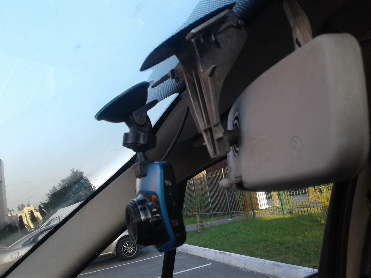

Может кто подскажет - как снимается обычное зеркало заднего вида (с тоненькой ножкой) (на фото у Полковника опора зеркала в районе лобового стекла - очень широкая, а у меня опора небольшая, как на Жигулях).
Оно так же крепится на металлический пятак, приклееный к стеклу. И снимается так же!
Зеркало снимается вперед по ходу машины. Предварительно рекомендую отстегнуть датчик дождя.
Я слегка оттянул зеркало от прикленной к стеклу пластины с креплением и вставил в образовавшуюся щель жало тонкой отвертки - разблокировал зацеп. Затем постукивая молотком через деревянный брусок по заднему торцу у основания сбил зеркало вперед и вниз. Хотя наверное отвертка была лишней - достаточно и молотка с деревяшкой.
Пытался разблокировать зацеп - но так и не удалось его нащупать. В отверстии (как отверстие монетоприемника) простукивается ровная во всю ширину пластина. Получается что нужно молотком через деревяшку в сторону капота?
А с шарикового шарнира нельзя снять? И вообще - стандартное (не фотохромное) зеркало совсем не разборное? (хотел попробовать впихнуть под зеркальный элемент маленький мониторчик. )
С шарового шарнира снять можно, но это дико не удобно, когда зеркало на стекле в машине, а не на верстаке.
Там металлическое кольцо держит шар в шарнире.
Получилось. Снял. Спасибо за подсказку.
Легкое простукивание через деревяшку не помогло, сильно стучать не рискнул.
Снимал надавливая с усилием вперед (в сторону капота) покачивая из стороны в сторону.

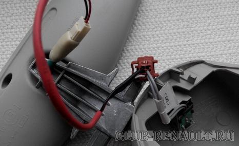

Будет полезно для тех, кто решил заменить штатное зеркало заднего вида на электрохромное и у кого есть только коричневый коннектор . Можно сделать так: http://www.drive2.ru/l/5803103/. Я сделал немного по другому. Из зеркала выходит 2 провода 1)белый "+" и 2)черный "-". Я их удлинил через разъём для удобства при возможной разборке и подключил к коричневому коннектору как показано на фотоpost-32842-1425238662_thumb.jpg
Подключение интересное! Но вот вопрос? Как, я понял, фаза 2, а там нет отдельного питания от салонных предохранителей, провода кончаются на левой стойке. Запитывали по схеме или от потолочной лампы?

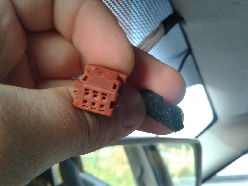

Теперь хочу востановить работу систем. Под потолком нашел 2 шлейфа (фото приложил).
Сейчас установлено зеркало обычное. Но я не уверен какое стояло до этого.
Что интересно, вчера "на клипе" мне сказали об проблеме датчика температуры салона климат системы. Ранее в ветке отвечали об том, что этот датчик находится в зеркале.
Вопрос такой, сколько разъёмов должно быть для подключения датчика дождя + света + ЭЗЗВ?
Как узнать какое зеркало было в машине ранее: простое или ЭЗЗВ? По вину или овальной табличке определить реально?

Коричневый разъем предназначен для датчика света (и дождя, хотя по-моему на ДД проводка прямо из-под потолка идет). Датчик света на кожухе, который снизу закрывает крепление зеркала
У вас есть такой короб с датчиком света?
У ЭЗЗВ (я только с третьим поколением имел дело, хотя фото в начале темы Меган-2) есть серый разъем. Возможно ваш черный разъем для зеркала как раз, т.к. у вас Сценик-2
Так выглядят разъемы под кожухом
Коричневый для датчика света, серый (справа на фото) для зеркала.
Зачем вам узнавать какое зеркало стояло? Хотите поставить - ставьте :)
У меня изначально оно не стояло и серого разъема не было. В сервисе сделали проводку и все работает уже 4 года ;)
