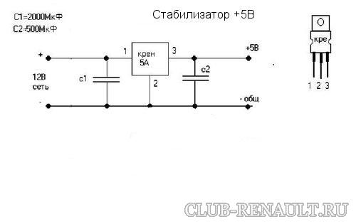

1.2. Схема стабилизатора на КРЕН5А + Емкости С1=2000МкФ (16-32В), С2=500МкФ (16-32В)

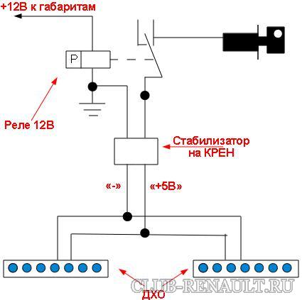

2. за принципиальную схему не пинайте, рисовал на скорую руку как смог:

4. А и еще чють не забыл, принцип их работ ты то:
+12В берем из замка зажигания, из положения вкл.зажиг
далее идет до реле, реле в выключеном состоянии замыкает цепь до стабилизатора который собран на КРЕН8А что бы напруга была постоянно 12В, после него КРЕН6А - что бы напруга была постоянно +5В, т.к. у подсветки USB для клавы питание +5В
1. при включении зажигания гни сразу включаются
2. при включении габаритов, ближнего\дальнего выключаются ДХО при помощи реле, которое просто размыкает цепь, соот-но реле подключено на срабатывание к габаритам
В ночное время они (светодиодные дневные ходовые огни) должны автоматически отключаться, в противном случае эффект ослепления будет даже выше, чем от ксенона.

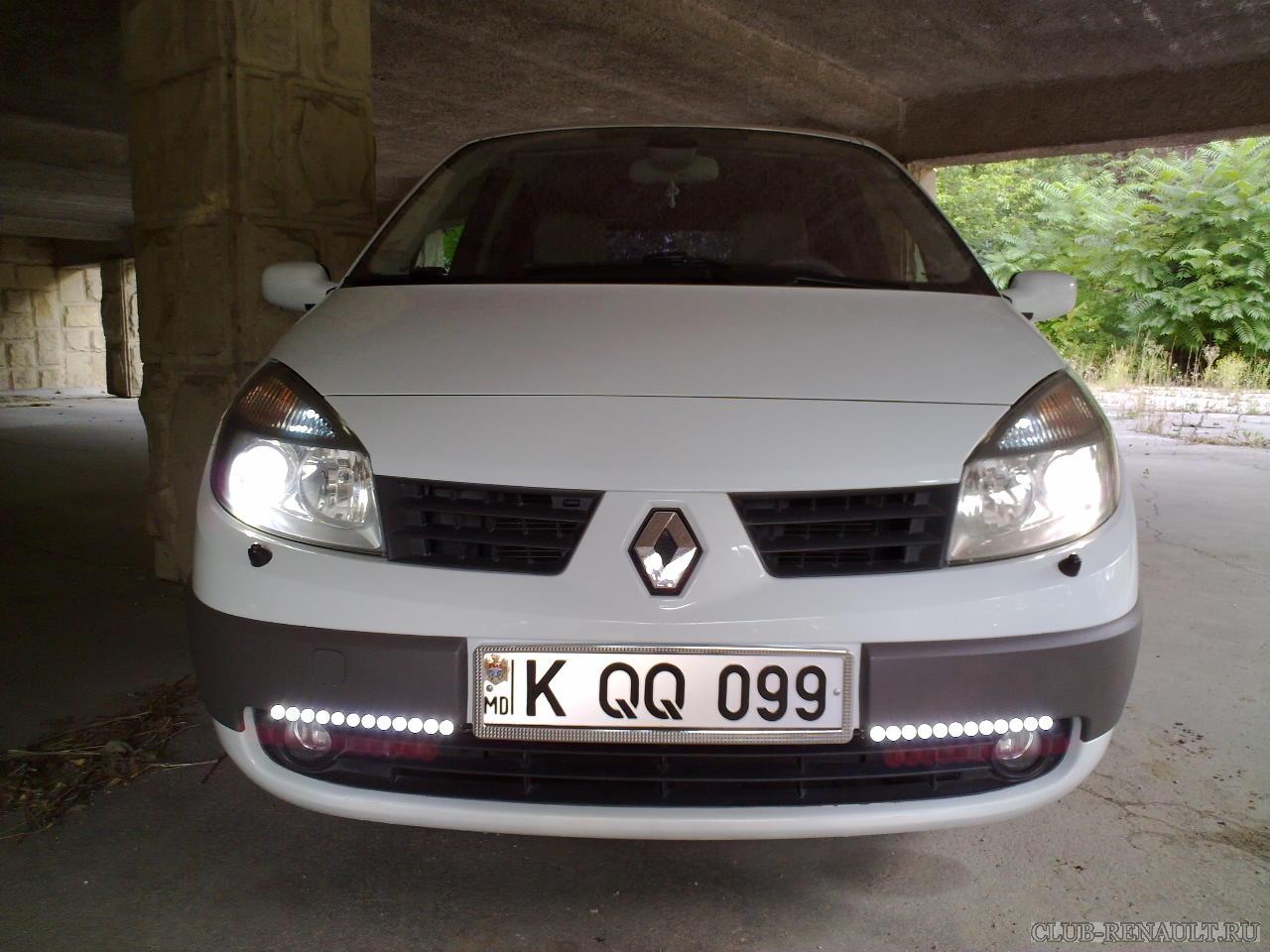

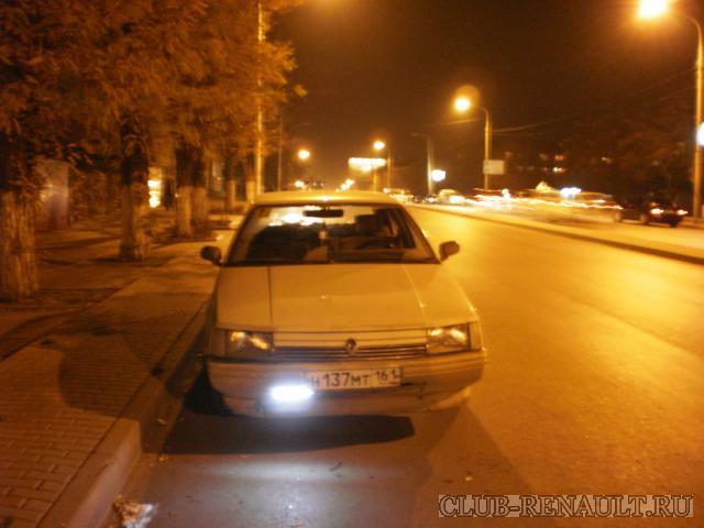

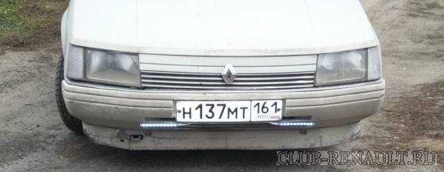

У меня так. Подключением не заморачивался-провёл + к прикуривателю через тумблер
Изменено пользователем пуз
У меня так
вот примерно так же, и на 25-ке смотреться будет, я как понял это у тебя светодиодная боковая лента?
И еще видно, что они у тебя вкл. вместе с габаритами? Изменено пользователем Proff_86
идея хорошая,вот подумываю себе такую замутить...
Это включен ближний свет(для сравнения), а лента специально для этих целей(водонепроницаемая),а включается отдельно и одна. :renaultflag:
поправил первый пост, на счет стабилизатора на +5В

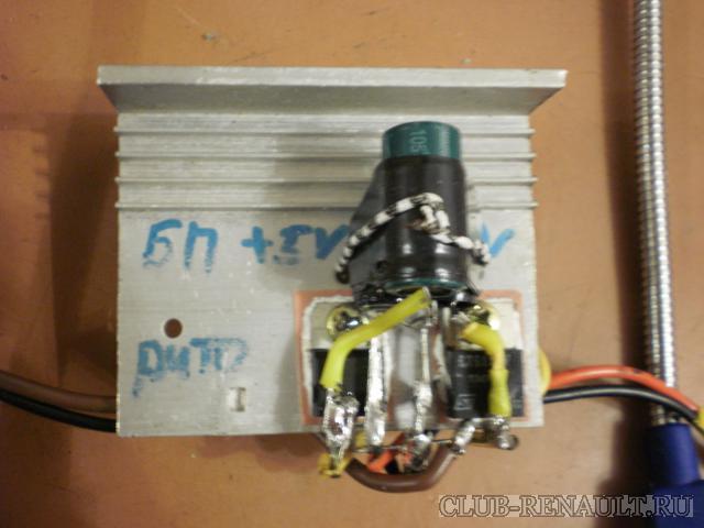

P.S. забыл еще момент, стабилизатор собран по принципу, сначало стоит КРЕН на 12В к ней подключен КРЕН на 5В соот-но по той схеме что в первом посте, ибо немного поразмыслив, что напруга скачет от 12 и до 16 уже при работе двига, не говоря уже о скачке до 100В при заводке, чего пока еще не наблюдал, хотя были некоторые моменты, майфунама иногда перегружалась, хотя подключена напрямую к АКБ.

Аналогом микросхемы КР142ЕН5А является 7805 (1,5А, 5В)
Спасибо, как раз напомнил, я ее и поставил за неимение КРЕН :)

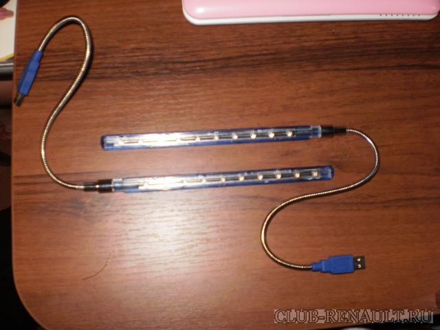

3. распакованая

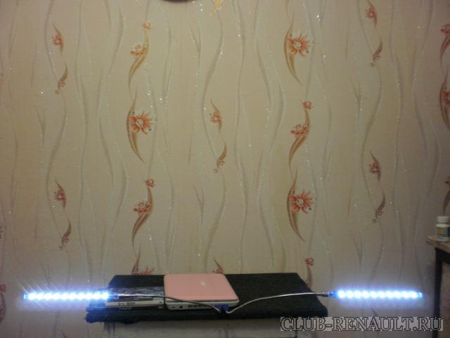

4. проверка на ноутбуке (ноотбук моей девушки, а то подумаете че не так :D )

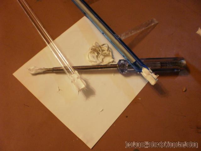

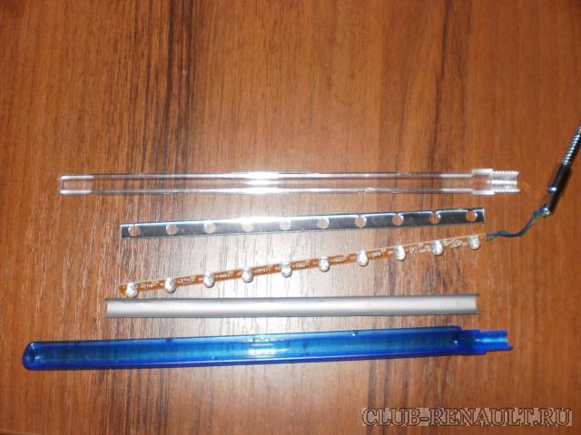

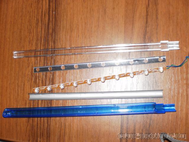

5. потроха подсветки
6. и еще

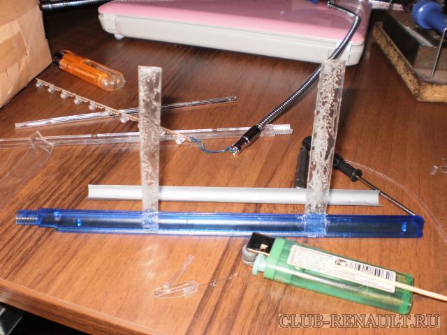

7. приделал крепление, кстати, держится отлично, взял пластиковую бцтылку, нарезал полосочек, сложил в двое, проклеил (клей МОМЕНТ прозрачный) и приклеил к корпусу ламп
8. залил строительным силиконом от поподании влаги

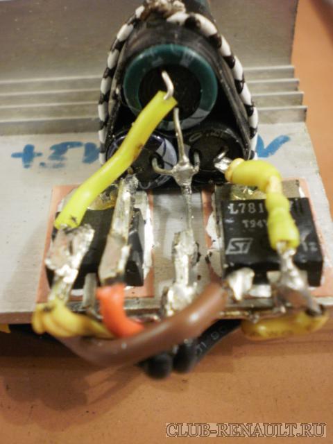

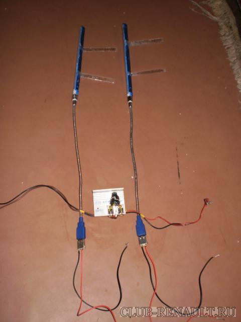

9. припоял к USB (мама, таковых у меня валом :)) провода + и -, потом подключил, по мередине собраный стабилизатор

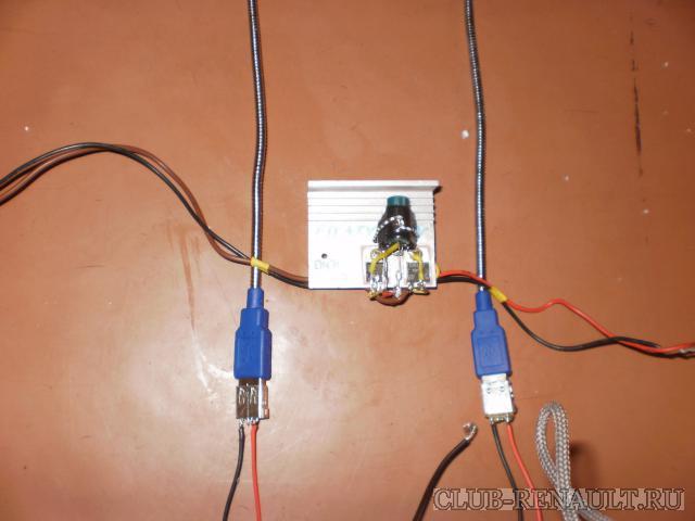

10. Вот и сам стабилизатор поближе
11. и с дркгого ракурса

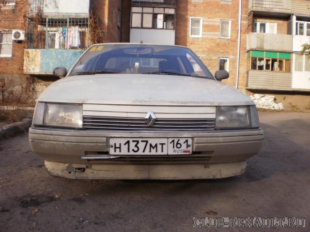

12. общий вид, еще силиконом прошел по краю всго периметра стекла
13. вчера поставил только один, даже был не подключен
14. и вечером же подключил и сфоткал его ночью
15. с утра поставил оба и оба работают
Ну вот соб стно и усе, получилась 25-ка с такими вот усиками :renault_forever:

3. прикрутил саморезами - 1 см по металлу с низу в решетке бампера, пластмасс там толстый :) и саморезы даже не вылезли, т.е. если я даже их сниму, то их установка не будет потом заметна
4. не обращайте внимания что машинка грязная, :blush1: жду снега :) а сейчас помыть нету времени съездить

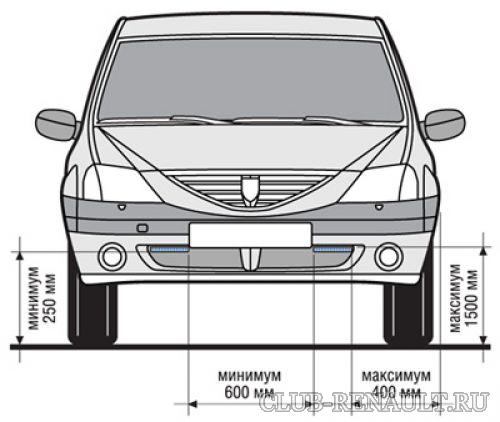

6.19.4. Размещение
6.19.4.1. По ширине - точка поверхности, видимой в направлении исходной оси, наиболее удаленная от средней продольной плоскости транспортного средства, должна находиться на расстоянии не более 400 мм от края габаритной ширины транспортного средства.
Расстояние между внутренними краями двух видимых поверхностей должно быть не менее 600 мм. Это расстояние может быть уменьшено до 400 мм, если габаритная ширина транспортного средства составляет менее 1300 мм.
6.19.4.2. По высоте - на расстоянии от 250 до 1500 мм над уровнем грунта.
6.19.4.3. По длине - на передней части транспортного средства. Это требование считают выполненным, если излучаемый свет не мешает водителю непосредственно или косвенно в результате отражения зеркалами (заднего вида и/или другими отражающими поверхностями транспортного средства.

6.19.4.1. Этот пункт можно наглядно увидеть в моем первом посте, аналогично по пункту 6.19.4.2.
6.19.4.3. Говорится о том, что ДХО не должны слепить участников движения, которые едут перед нами

Видел уже аналогичные PROFF_86 ходовые огни на маршрутке. Честно говоря очень не эстетичное зрелище ,не красиво это, узкие светящиеся полоски, у меня ощущения, как увидеть на куске хлеба, который собрался откусить таракана. Это не камень в PROFF_86 ,он делает из чего может. Но я увидев эту маршрутку ,представил себе дорожное движение с кучей ,этих тараканьих усов и меня передёрнуло.
Я понимаю ,хочется сэкономить топливо и сохранить заряд аккумулятора, но может лучше какие нибудь круглые светодиодные лампы??.(например от фонариков) Или я ,чего-то упустил и они должны быть именно в виде усов??.
А вообще привыкли на трассе к ближнему свету ,привыкнем и в городе.Это как пристёгивать ремень безопасности ,сначала сильно напрягает, а потом даже не замечаешь ,как пристёгиваешься.
Это мои личные ощущения, и не кому не хочу их навязывать.
Proff_86, ссылается на ГОСТ, которым в морды ГАЙцам тыкать. А посте № 1 приводит рисунок с порядком размещения ДХО. А в № 25 показывает, как он их "приколхозил". Ширина номерного знака - 520 мм, а расстояние между ДХО на рисунке - должна быть не менее 600 мм.
Ща как налепят чего ни попадя на автомобили. А потом разъяснения появятся и снимать будут.

Я своё ИМХО изложу.
То, что все сейчас ставят на автомобили врукопашную, ДХО не являются.
Мало-ли что я прилепил и назвал так, как мне нравится.
Изначально на автомобиле, от производителя, есть штука, которая называется ДХО?
Если - есть, то и вопросов нет.
.....Ширина номерного знака - 520 мм....
Сорри... я почему то считал что ГРЗ 600 мм с рамкой :) а померить было лень :blush1:
То, что я сказал - не критика, а дружеское участие. Ща разнесёшь малость, чтобы было в соответствии с нормативами и всё будет тип-топ. Здесь в какой-то ветке информация была. Вот ссылка: http://www.5koleso.ru/articles/4748
Поней, вроде допустимо самостоятельно устанавливать. Но я не законодатель. Я просто увидел здесь и делюсь этим.
