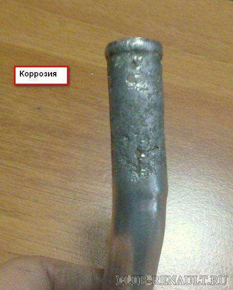

fable691 Опубликовано 29 Августа 2011 Опубликовано 29 Августа 2011 (изменено) Вот и я добрался до печки. И теперь сижу и думаю ,а надо ли было? Как говорится не тронь говно ,оно и не завоняет. 1. Стоило бы предупреждать , что при изъятии печки описанным выше способом обламывается часть кожуха ,которая прижимает уплотнительную резинку к переборке. Теперь придётся из металла дополнительно пластину вырезать ,чтобы можно было прижать резинку по всей площади . 2. Печка оказалась девственно чистой ,если не считать пару пчёл и один маленький листик, и то сбоку где приклеен уплотнительный поролон. Радиатор печки выглядит так ,как будто ,ему полгода от роду. 3.А вот с алюминиевыми трубками которые выходят в моторный отсек полная жопа . После чистки и промывки отложений с одной трубки (между внешней поверхностью и резиновым шлангом) , оказалось ,что она прогнила на сквозную ,в одном месте отверстие ,и что ещё хуже щель в другом ,причём там ,где уже практически резиновый шланг заканчивается( то есть герметик не поможет.) 4. Это был ,не мой день . Шагнул в открытую смотровую яму. И все мои 120кг хряснулись с размаху об угол кирпичной кладки. Ели успел раскинуть руки ,чтобы ещё не трахнуться башкой об дно. Удар был конкретный ,кто-нибудь другой на моём месте ,может и переломал бы ,кости. У нас в роду кости крепкие .Ни кто ни когда в роду их не ломал ,что по отцовской линии, что материнской, ть-фу, ть-фу, ть-фу. В общем ,между воем и матом от боли ,пробегала мысль , что если сломал кости , чё делать буду ,машина мордой в гараже , а задом на улице и разобрана при этом. Отдышался ,чую кости целы ,хоть ноги и опухли , и кожа в местах ушибов не чует прикосновений совсем. Подкатила тошнота. Но у меня был анальгин ,глушанул ,немного отсиделся. Кое как соединил шланги (которые идут к печке ), другой алюминиевой трубкой от печки, и уехал домой. 5. На утро оклемавшись немного (хотя всю ночь не давала спать боль в плечевом суставе , а не ног , хотя её не было сначала совсем ,появилась ,через четыре ,часа после удара), пошёл прокачать систему охлаждения ,надо ребёнка в садик везти , да и самому сподручней на авто , чем на маршрутке на работу ехать. В общем прокачал ,стал закручивать сливную пробку в радиаторе (радиатор для ИЖ-ОДА ,БАТЛЕР (для вазовского шестёрочного движка)) , она возьми и сломайся (пластмассовая сволочь ,искал её ещё сразу на рынке латунную ,так и не нашёл ) Не было печали ,придумал себе заботу. Не могу ,никак сообразить , чё делать с алюминиевой трубкой. Изменено 29 Августа 2011 пользователем fable691 Цитата Поделиться этим сообщением Ссылка на сообщение Ссылка на комментарий Поделиться на других сайтах Прочее
tompson Опубликовано 29 Августа 2011 Опубликовано 29 Августа 2011 (изменено) Не могу ,никак сообразить , чё делать с алюминиевой трубкой. Да вариантов то не немного (( Или варить или натягивать на нее шланг резиновый на место дырки по по бокам хомуты. Можно вообще по дырке разрезать и поставить еще один шланг. Все зависит от того в каком месте дырка, что удобнее присобачить ))) PS Выздоравливай !! Аккуратнее.... Изменено 29 Августа 2011 пользователем tompson Цитата Поделиться этим сообщением Ссылка на сообщение Ссылка на комментарий Поделиться на других сайтах Прочее
fable691 Опубликовано 29 Августа 2011 Опубликовано 29 Августа 2011 Да вариантов то не немного (( Или варить или натягивать на нее шланг резиновый на место дырки по по бокам хомуты. Можно вообще по дырке разрезать и поставить еще один шланг. Все зависит от того в каком месте дырка, что удобнее присобачить ))) PS Выздоравливай !! Аккуратнее....Спасибо. Ну да , тоже возникала мысль , удлинять шланг ,и вообще завести его в салон ,там где трубка целая.Но как то монтаж -демонтаж усложняется(хотя если хорошо продумать , то может и не плохая мысль). Ещё мысль , возникла ,если удастся подобрать трубку внутрь родной ,и вставить её на герметике. Надо будет посмотреть, вроде должно хватить места до изгиба .Хотя мысль может и не удачная. Цитата Поделиться этим сообщением Ссылка на сообщение Ссылка на комментарий Поделиться на других сайтах Прочее
gfgf-63 Опубликовано 29 Августа 2011 Опубликовано 29 Августа 2011 Стоило бы предупреждать , что при изъятии печки описанным выше способом обламывается часть кожуха ,которая прижимает уплотнительную резинку к переборке. Не могу ,никак сообразить , чё делать с алюминиевой трубкой. Было тут http://www.club-renault.ru/forum/Ochen-nadoand33-t11548.html С трубками тоже так. Ставил бандаж из люменя от большой пивной банки. Вырезал прямоугольник, свернул в трубочку и вставил вовнутрь без нахлёста и зазора на эпоксидке. Распёр рулончиком фотоплёнки. Так же снаружи- обмотал ниткой. Слой лака с внутренней стороны пивной банки- не снимать, снаружи- пошкурить. Ходит второй год. Гниёт снаружи- воздух и тосол. Теперь ставлю патрубки на герметик и на два хомута. Замки хомутов- с притивоположных сторон, затягиваю чуть-чуть. Цитата Поделиться этим сообщением Ссылка на сообщение Ссылка на комментарий Поделиться на других сайтах Прочее

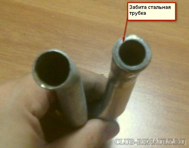

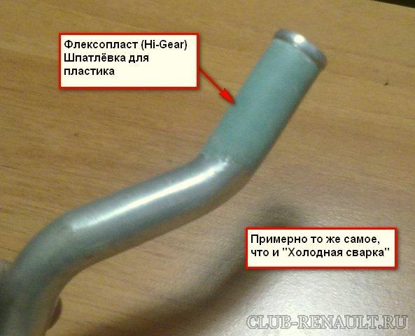

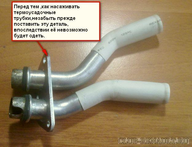

fable691 Опубликовано 16 Октября 2011 Опубликовано 16 Октября 2011 (изменено) Было тут http://www.club-renault.ru/forum/Ochen-nadoand33-t11548.html С трубками тоже так. Ставил бандаж из люменя от большой пивной банки. Вырезал прямоугольник, свернул в трубочку и вставил вовнутрь без нахлёста и зазора на эпоксидке. Распёр рулончиком фотоплёнки. Так же снаружи- обмотал ниткой. Слой лака с внутренней стороны пивной банки- не снимать, снаружи- пошкурить. Ходит второй год. Гниёт снаружи- воздух и тосол. Теперь ставлю патрубки на герметик и на два хомута. Замки хомутов- с притивоположных сторон, затягиваю чуть-чуть. Мой вариант ремонта: 1. В трубку со сквозной коррозией вбил стальную трубку (смазав красным герметиком ABRO). 2. Тщательно очистил (механически) поверхность от кальцинатов. 3. Флексопласт (шпатлёвка для пластмассы,склейка пластика,металла,дерева,керамики,стекла - короче тоже самое ,что и "Холодная сварка",использовал то что было под рукой) тщательно размял и обмазал поверхность,раскатал равномерно ладонями, как "колбаску" ,на другой день обточил напильником и наждачкой. Изменено 16 Октября 2011 пользователем fable691 Цитата Поделиться этим сообщением Ссылка на сообщение Ссылка на комментарий Поделиться на других сайтах Прочее

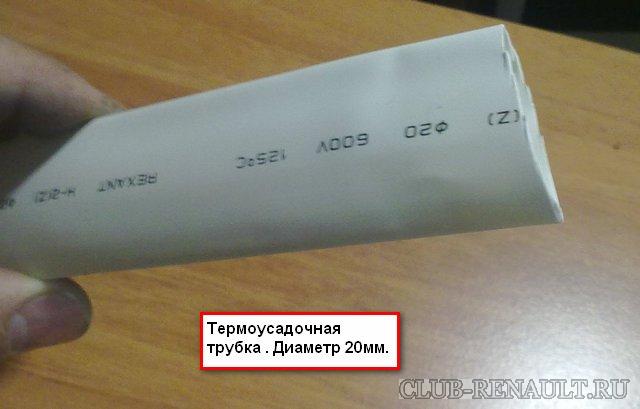

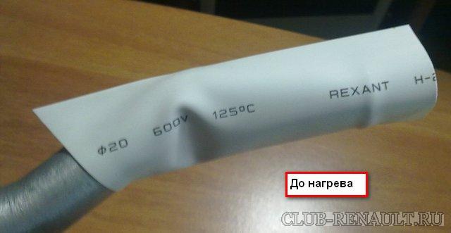

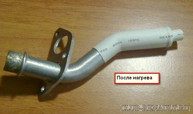

fable691 Опубликовано 16 Октября 2011 Опубликовано 16 Октября 2011 Затем посадил сверху Термо-усадочную трубку диаметром 20мм. Можно купить в магазинах торгующими радиодеталями. Усадка производится над газовой плитой равномерно поворачивая вокруг оси. Цитата Поделиться этим сообщением Ссылка на сообщение Ссылка на комментарий Поделиться на других сайтах Прочее
fable691 Опубликовано 16 Октября 2011 Опубликовано 16 Октября 2011 (изменено) Прежде чем одевать термо-усадочную трубку ,нужно вставить алюминиевые трубки в прижимную планку ,потом её невозможно будет одеть. Термо-усадка проверялась более месяца - вместо печки стоял кусок водопроводного гусака в термо-усадке.Герметичность соединения идеальна и не плавится. Изменено 17 Октября 2011 пользователем fable691 Цитата Поделиться этим сообщением Ссылка на сообщение Ссылка на комментарий Поделиться на других сайтах Прочее

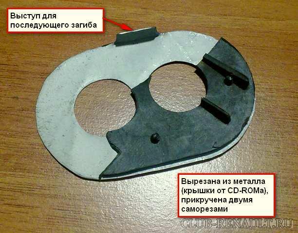

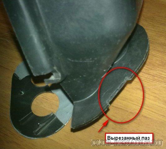

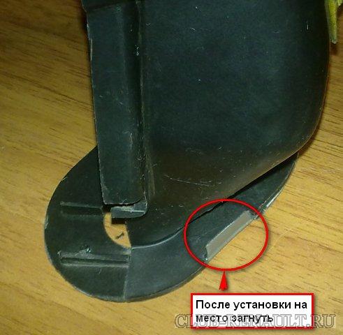

fable691 Опубликовано 16 Октября 2011 Опубликовано 16 Октября 2011 Ремонт сломанного кожуха печки. По надписям на фото должно быть всё понятно. Цитата Поделиться этим сообщением Ссылка на сообщение Ссылка на комментарий Поделиться на других сайтах Прочее
gfgf-63 Опубликовано 16 Октября 2011 Опубликовано 16 Октября 2011 Затем посадил сверху Термо-усадочную трубку диаметром 20мм. Можно купить в магазинах торгующими радиодеталями. Усадка производится над газовой плитой равномерно поворачивая вокруг оси. Гениальная мысль! Надо принять на заметку. Что не понравилось- люмень с железом не дружат, причём страдает именно алюминий. Убедитесь, что торцы стальной трубки хорошо изолированы герметиком. Цитата Поделиться этим сообщением Ссылка на сообщение Ссылка на комментарий Поделиться на других сайтах Прочее
fable691 Опубликовано 16 Октября 2011 Опубликовано 16 Октября 2011 Гениальная мысль! Надо принять на заметку. Что не понравилось- люмень с железом не дружат, причём страдает именно алюминий. Убедитесь, что торцы стальной трубки хорошо изолированы герметиком. Трубка стальная с покрытием ,походу оцинковка ,отпилил от двухколёсой складной тележки для перевозки небольших грузов (бабульки с такими на базар бегают). Да не думаю, что особо сильно, какая химическая реакция будет .Доступа окислителя нет(без него хим. процессы замедляются) ,трубка забивалась с натягом (небольшая развальцовка алюминиевой трубки),герметиком смазывалось больше для душевного успокоения. Цитата Поделиться этим сообщением Ссылка на сообщение Ссылка на комментарий Поделиться на других сайтах Прочее
gfgf-63 Опубликовано 17 Октября 2011 Опубликовано 17 Октября 2011 Трубка стальная с покрытием ,походу оцинковка ,отпилил от двухколёсой складной тележки для перевозки небольших грузов (бабульки с такими на базар бегают). Да не думаю, что особо сильно, какая химическая реакция будет .Доступа окислителя нет(без него хим. процессы замедляются) ,трубка забивалась с натягом (небольшая развальцовка алюминиевой трубки),герметиком смазывалось больше для душевного успокоения. А люменю не легче. Это железо цинк защищяет- он более активный. Школа- химия- вытеснительный ряд: Стандартные электродные потенциалы увеличиваются в ряду: Li < K < Rb < Cs < Ba < Ca < Na < Mg < Al < Mn < Cr < Zn < Fe < Cd < Co < Ni < Sn < Pb < H2 < Cu < Ag < Hg < Pt < Au. Я не пугаю, я это уже проходил- делал электропомпу из люменя сс стальной пружиной внутри- раковины были до 4мм. Залейте тогда хороший антифриз, не тосол. Цитата Поделиться этим сообщением Ссылка на сообщение Ссылка на комментарий Поделиться на других сайтах Прочее
