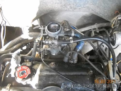

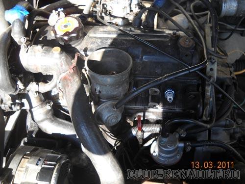

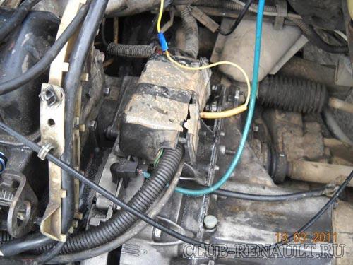

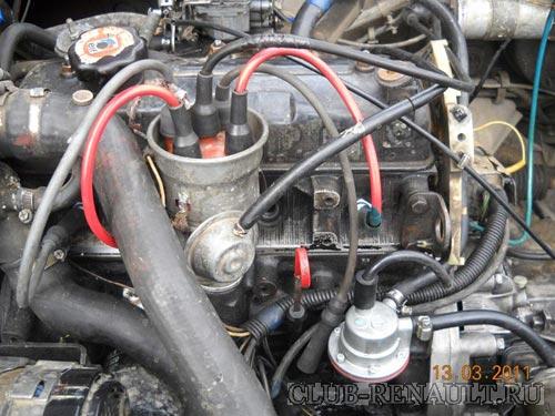

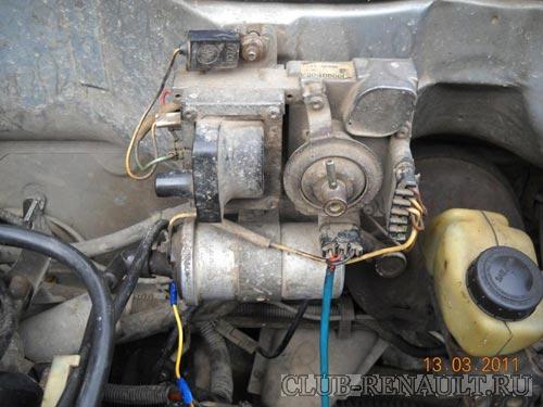

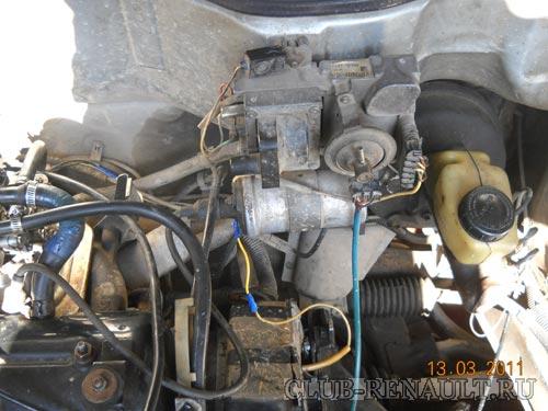

Я уже и сам не пойму с чем у нее там проблемы. Вот сделал три фото, может это поможет пролить свет.
post-16228-1300009434_thumb.jpg post-16228-1300009449_thumb.jpg post-16228-1300009464_thumb.jpg
Система зажигания похожа на жигулёвскую, причём - древнюю контактную (не видно коммутатора).
Я бы восстанавливал родную реновскую. Но вопрос - что там ещё с проводкой, и возможно - проводка так же потребует восстановления.
Либо уже переделать на бесконтактную ВАЗ 2108.
Вообще: когда видно такие переделки - непонятно, где и что может неправильно работать.
На мой взгляд - у Вас два варианта:
1). переделать на бесконтактную ВАЗовскую систему зажигания, с новыми компонентами и проводкой;
2). вернуться к родному варианту системы зажигания.
После этого - разбираться с системой питания.

Значит при тех переделках, которые видны на фото, машина работала у моего отца 15 лет. Он такую купил. В последние два года стала чахнуть на глазах. Поэтому для начала хочу поставить ее на ноги, а потом вернусь к стандартному реновскому зажиганию.
Значит на фото стоит новый топливный насос и старый трамблер. Провода - красные это старые, серые - это от жигулей (2101-2107). Заметил, что родные провода имеют сопротивление порядка 300 Ом, а жигулевские 5000 Ом.
Сегодня с отцом ее мучил. То топливо в поплавковую камеру не доходит, то искра пропадает. В те редкие моменты, когда они все вместе, машина заводится и работает, на газ реагирует, потом вдруг начинает глохнуть и в результате - одно из двух пропадает. Когда топливный насос сняли и держали в руках при подключеных шлангах, то топливо он качает из бака и подает в карбюратор исправно. Еще и уровень масла в моторе поднялся выше максимальной отметки. Как будто бы из насоса потекло.
На втором фото видно датчик положения коленвала. Он там всегда стоял. Никто его не трогал.
А здесь еще раз электронный блок крупным планом. Не знаю, может он и живой, а трамблер к нему не подходит, поэтому и отключили.
Но сперва хочу завести ее при старом наборе деталей. Или это уже нереально?

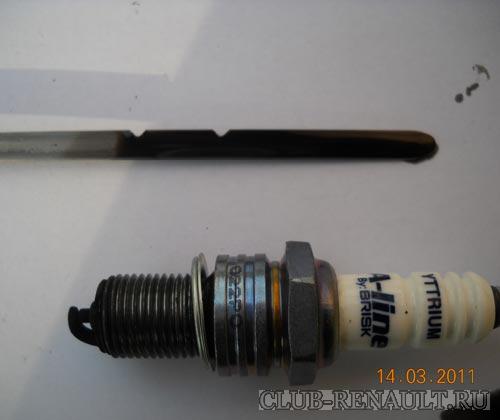

Вова,уровень масла явно поднялся из-за бензина,попадающего в картер,тут или карб льёт (запорная игла поплавка не держит давление бензина) или бензонасос(мембрана). Трамблёр не понятно, он "контактный"? Если да,меняем для начала конденсатор и катушку зажигания (всё от ВАЗ пойдёт). На щёт высоковольтных кабелей не заморачивайся, я никогда их сопротивление не мерял,но чем меньше сопротивление,тем лучше,хотя при 20 киловольтах что 300 Ом что 5000 не существенно,вспоминаем закон Ома :P
Впрочем,ещё раз перечитав тему,я предполагаю, что у тебя "ПЕРЕЛИВ" ,или игла карбюратора не держит давление топлива,или поплавок дырявый. Лучший индикатор работы двигателя(бензинового) это свечи зажигания,после удачного запуска,и после того как двигатель заглох,откручивай свечи и смотри их состояние,я думаю они у тебя чёрные и мокрые (хорошо бы фото в студию),по состоянию свечей уже можно делать диагностику на 99% :)

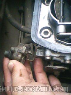

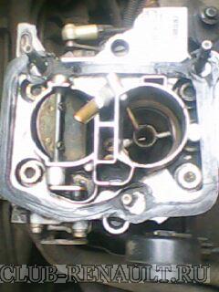

Вот эта часть карбюратора была старая, которую я сменил на новую, чистую, но от двигателя 1,1 (по словам человека, который ее мне дал). Подошву карбюратора я поставил свою старую. Верхняя часть - тоже моя. Почему я так сделал? В верхней части стоит игольчатый клапан родной 1,8. А на новом - 1,3. Вот я и подумал, чтобы не нарушать равновесия поставлю свой. Жиклеры не трогал. Оставил те что были в новом карбюраторе. В новом карбюраторе винта, помеченого красной стрелкой, нету. Но дело в том что на старом тоже свечи были черные. Вобщем ничего не поменялось, только на старом она еще и заводилась, а теперь нет.

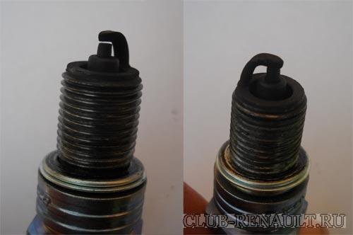

Вот сами свечи. Они новые. Не могу сказать чтобы сильно мокрые были, но немного влажные. Ну и черные - это понятно.
а вот для интереса уровень масла с утра промерил. Вообщем повторяется та картина, которая была до замены карбюратора. Свечи черные, уровень масла растет. (Думаю от того, что сильно стартером крутим и топливный насос пропускает. Может если будет все в норме уровень масла не будет расти.)

По свечах сразу видно что очень "богатая смесь" и возможно перелив,уровень топлива в поплавковой камере мерял? регулировал? Да и свечи "бриск" выброси и не покупай больше, бери свечи NGK .
Карбы похоже разные,поэтому и твой "сборный" не работает. Лучшим вариантом,я думаю, есть установка карбюратора от ВАЗ 2108-2109,его то хоть любой карбюраторщик возьмётся настроить и при необходимости "посмотреть". Меняй свечи и карб и будет тебе счастье.
Лучшим вариантом,я думаю, есть установка карбюратора от ВАЗ 2108-2109...
... только на впускной коллектор от однокамерного карбюратора он не встанет. Т.е.: поставить то можно через переходник, но отверстие в коллекторе не предназначено для двух камер (оно круглое и маленькое - по камере).

Я днем времени не терял. Вобщем прозвонил электронное зажигание и обнаружил, что оно полностью работоспособно, даже высоковольтная котушка!!! Видимо старые мастера 15 лет назад столкнулись с проблемой трамблера и поставили первый попавшийся по размеру. На нем есть маркировка Фольксваген-Ауди, но не рено.
Значит буду искать трамблер и восстанавливать работоспособность старой системы зажигания. Она мне понравилась. Только вопрос еще будет. У меня сзади карбюратора подключается вакуум, который вторым концом трубки подключен к трамблеру. Покажите на фото как выглядит реновский трамблер. Есть ли там вакуум? Или иначе вопрос перефразирую: куда подключить вакуум от электронной системы зажигания.
Вакуумная капсула на блоке зажигания.
Вобщем порылся я в блоке зажигания и понял, что тут до меня были гости. Блок сгорел, поэтому зажигание переделали на простое жигулевское. Причем трамблер стоял от фольксвагена, а нижняя часть - тоже переделка. Одним словом - тупик.

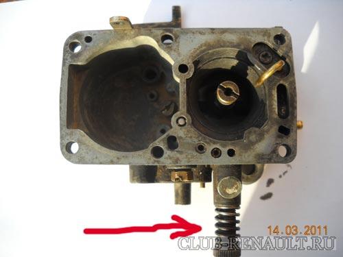

Про карбюратор и ХХ. Если с самим карбюраторам всё нормально (отрегулирован и нет подсоса воздуха) - регулировать ХХ винтами качества и количества.
кстати я искал таковой на своем карбе, но там, где он расположен в руководстве, у меня даже заглушки нету, просто ровное место.

Даже и не знаю что сказать, винт качества ищи на нижнем фланце карбюратора.

Вот сегодня полез к карбюратору снова. Меня не устраивало то, что машина берет 10 литров. Значит что я сделал: поставил родную серединку, верх и подошва стояли родные до этого. У меня в родной середине есть винт количества смеси, которого нету в другом карбюраторе. Начал заводить. Вроде нормально, но при нажатии на газ в определенный момент машина как бы глохнет. Если это место проскочить, то дальше все нормально.
Но даже не в этом дело. При прогазовке идет черный дым. Машина стала брать наверное 12 литров. Винт количества и качества если и влияют, то я не пойму, как их выставить правильно. Ну проехал 3 км. На это ушло пол литра бензина. Специально для эксперимента поставил бутылку, чтобы не с бака брала.
Так вот не могу понять, что с этими карбюраторами может быть не так, что они не поддаются регулировке? Жиклеры стоят все как и положено по книжке, диафрагмы новые, каналы чистые. А карбюратор льет, как и ведра и поток бензина невозможно уменьшить.
Еще подскажите, на что влияет бронзовая гайка, которая регулирует ускорительный насос. Так как я ее загнал слишком далеко (примерно на 1,5 см от края). Если поставить ближе, то машина не заводится вообще.
Ну вот такая у меня головоломка. Если не трудно черкните несколько слов, какова методика регулировки на глаз винтами качества и количества.
Провалы бывают когда не отрегулировано качество смеси на переходных режимах, как правило этот винт может влиять на качество холостого хода.
Если хотите нормально отрегулировать, то найдите сервис где есть газоанализатор и вам там отрегулируют карб как надо.

P.S. пардон за кач-во, фоткал телефоном
Изменено пользователем Игорь Neumann
Игорь Neumann, прокладка - резиновая, тонкая такая.
Если у тебя льёт во вторую камеру - или уровень в поплавковой камере большой; или игла негерметична.
В инструкции к отечественному Соллексу рекомендуют заслонку второй камеры отрегулировать так, чтоб была малая щель и бензин (если туда попадает) - не скапливался.
Про работу заслонок не помню на Вебере - посмотрю - отпишусь (есть у меня Вебер исправный).
