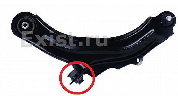

Добрый день. Снял подрамник и возникли вопросы. Прошу помочь коо в теме:
1. По документам пришли два одинаковых сайлента рычага ( таблетки), но по факту они в разных упаковках. Один из них легко перемещается внутри просто пальцами. Втулка второго сидит жестко. Это критично? Можно ставить оба?
2. С левого привода вытекло масло. Стакан. Я что-то выдернул? Поправить можно ситуацию?
3, передний сайлент рычага до какого уровня запрессовывается? До юбки прямо?

2. Вставь привод на место.
3. До упора (до юбки).
1. тот который проворачивается в помойку
2. Если как на левом принцип то просто вставить обратно до упора

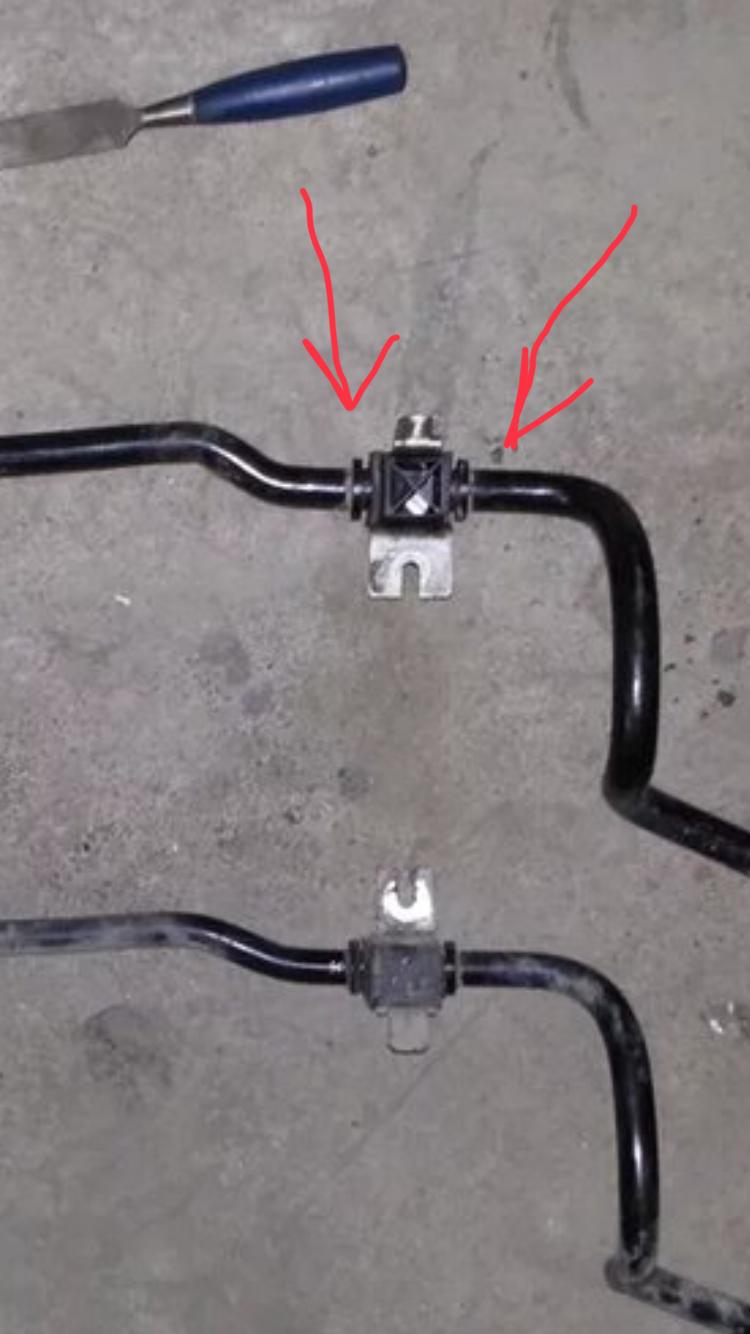

После замены сайлентов ушли одни звуки и им на замену пришло в два раза бошьше. Я опечален. ....
подскажите почему после замены сайлентов подрамника стабилизатор стал активно перемещаться вправо-влево?
Может это ограничители? Как они фиксируются?

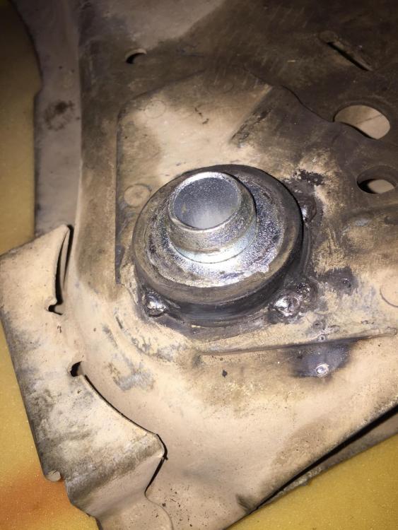

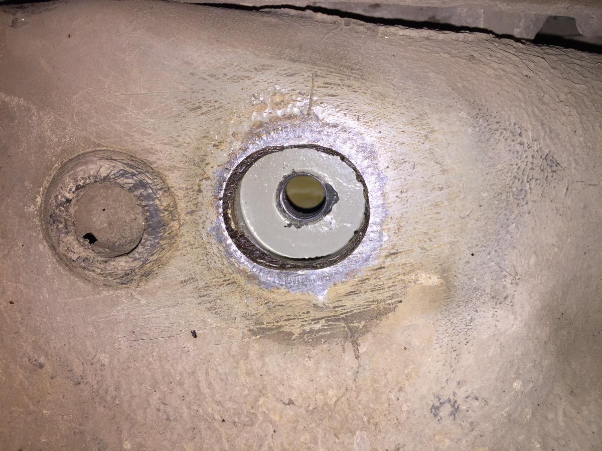

Сайлент снова заменили. Теперь их сверху приварили к подрамнику ( ибо конструкция такова, что подрамник стремится слезть вниз с сайлентблока), отпилили штыри....
на что ещё обратить внимание чтоб стуков не было?
Между сайлентом подрамника и кузовом автомобиля никаких прокладок или шайб не нужно?
завтра подрамник ставить. Хочу всё предусмотреть чтоб третий раз не снимать его
Изменено пользователем Camel

Под сайлентблок посадочное место в кузове чуть овальное. Это критично?
Для Вашего успокоения я могу сказать только то что если Вы затянули все болты подрамника и передние и задние, и прикрутили его усилитель то отвалиться ничего не отвалится и в отношении опасности исходящей от подрамника можете быть спокойны. Но результатом БДСМ которым Вы с подрамником занимались будут стуки в передней подвеске. через некоторое короткое время.Как ни крути. Как вариант приварить всё это дело через втулки как делал какой-то моганвод.
Приварка сайлентблоков и шаровых это 8й смертный грех:D
А какой выход если сайленты выскакивают в процессе эксплуатации?
