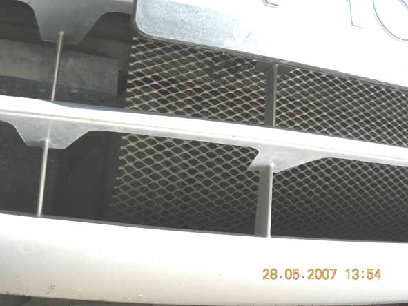

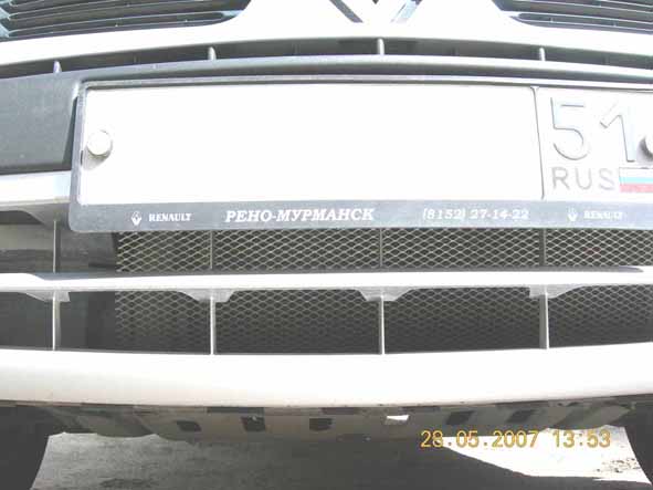

Выкладываю фотки защиты радиатора.

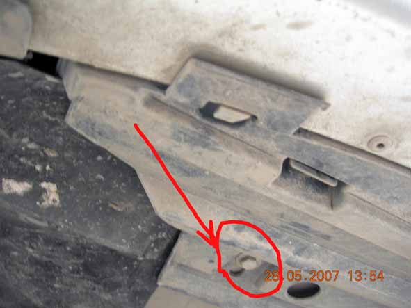

На фото №2 , стрелкой показано какие болты открутить, чтобы решетку просунуть вовнутрь бампера.
Купленную решетку обрезал только по длине, ширину оставил. за счет прогиба решетка и держится(без крепления) и не гремит при вибрации.

подскажи, как всё-таки крепится сетка, за счёт чего она не выскакивает и не гремит?

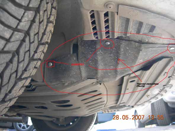

по защите ремня генератора- из чего делал щитки?

Сетка держится за счет того, что она шире и изгибаясь упирается сверху и снизу.
А щитки - взял черную канистру из под масла, по месту вырезал и прикрутил на 3 самореза к существующей пластмасовой защите.

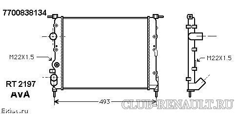

Я ставил такой:
Номера на рисунке, цены естественно на экзисте. Там надо заглушку (резьба указана), заказывал у токаря-умельца за 50 рэ.
