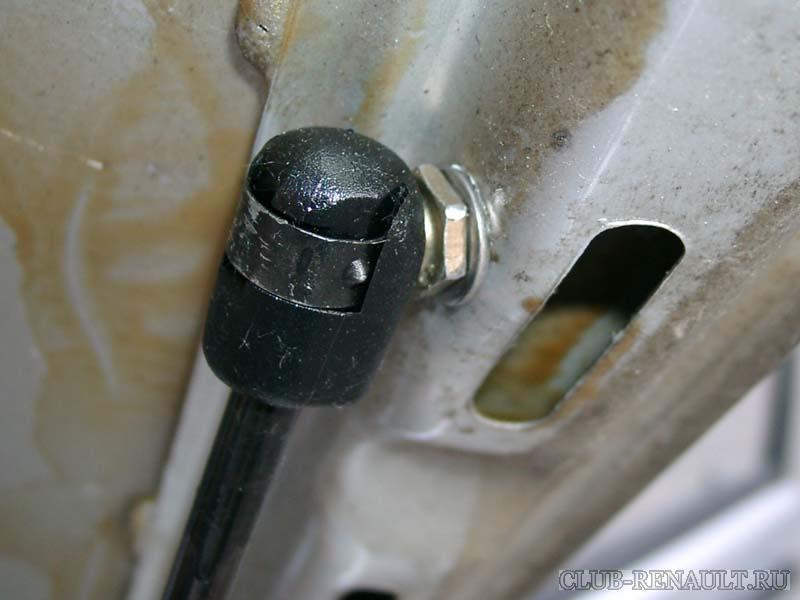

Нужны ключи торкс (звездочки 6 лучевые). Откручиваешь задний фонарь, снимаешь. Отсоединять разъем не обязательно, пусть висит на проводах.
Снимаешь упор движением руки. Возможно, понадобится поддеть отверткой стопорные пружинки.
Надеваешь упор на нижнее крепление.
Надеваешь на верхнее крепление.
Не забудь поставить фонарь на место - если поедешь с болтающимся, могут оборваться провода или поцарапаться крыло.

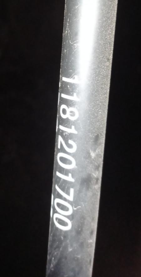

Поставил пару таких
https://www.autodoc.ru/man/4071/part/1181201700
Не жалуюсь.
