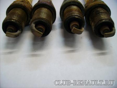

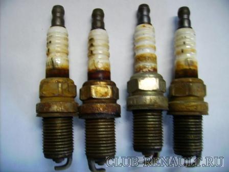

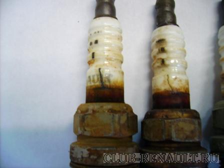

А вот и свечи- неясно только как она вобще ехала :blink:
Ужас! А скоко им лет? Хотя мои после 12-13 ткм выглядели только чуть получше. И это после заправок в основном 95-м, и в основном на Лукойле. После замены свечей окончательно перешел на 92

Сколько свечам я не знаю- купил авто в августе прошлого года и их не менял- ибо ехала хорошо. Заправлялся в основном 92-м с октября по декабрь на ТНК- потом перешел на шелл (выборгское шоссе). Пока не начала троить работала хорошо- затроила после скоростных пробегов по кольцевой. На 92-м едет лучше чем на 95-м- подозреваю что при замене грм "не совсем" попали :rolleyes:

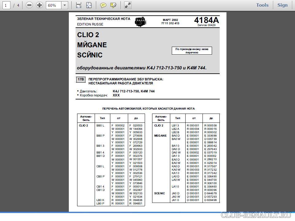

Насчет перепрограммирования ЭБУ можно поподробнее. В техноте 4242А предлагается
Проверьте, есть ли необходимость
перепрограммировать ЭБУ впрыска в
соответствии с Техническими нотами 4184A и
4211A.
Помогите плиз, эти техноты не могу найти. Какие конкретно параметры меняет прошивка, действительно ли она необходима?
4211A.

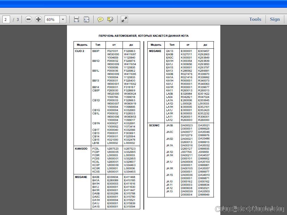

Вот машины которые подпадают под эту ноту 4184А , 4211А - это дополнение к первой . Остальные страницы приводить нет смысла , все равно эти мероприятия проводятся дилером на их оборудовании . Знакомься со списком .
