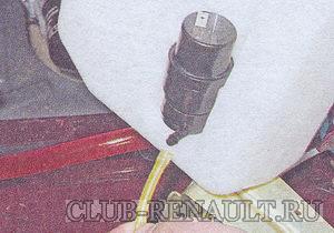

Подскажи, какой насос поставил вместо сгоревшего?
dozhd, Я менял на ВАЗовский.
Изменено пользователем XSERO
Родной ставил, сдругой машины. Человек хотел восстанавливать, да планы поменялись, железки я перекупаю.

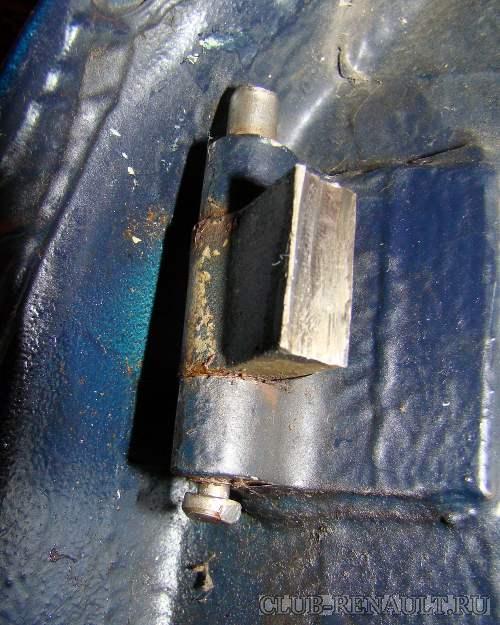

А у меня оси немного по-другому выглядят -)) На 9-ке полые, а на 11-й были настоящие оси. Сфотографирую сегодня.
Стало быть - это "колхоз". Оси должны быть полые и с вертикальной прорезью - в осях - смазка, через вертикальные прорези смазывается скользящая поверхность петель.
Колхоз-не колхоз - не знаю. Вот фото
