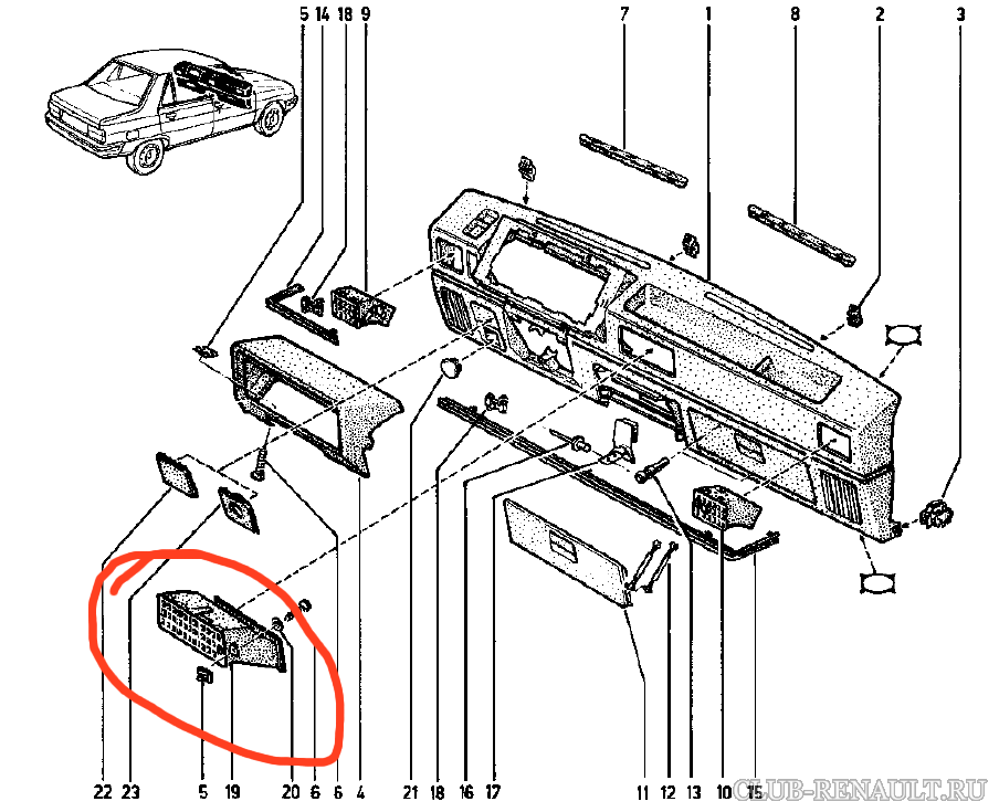

Кто-нибудь может подсказать артикулы декоративных пластиковых вставок фар на Renault 9/11 с 4 фарами?? Сам нарыл вот эти номера: 7704002027, 7704002028, - но проверить их нет возможности, не нахожу картинок.
И нет ли у кого лишнего салонного дефлектора на среднюю часть панели? У меня он сломан. Картинку прилагаю.
Если требуется на рено 9,то имеется у меня.Панель темно сераого цвета.Нахожусь в воронеже.
Фото можно?
