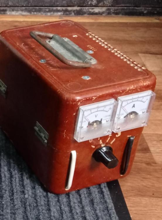

У меня в гараже стоит вот такой гроб :
Делался лет 25 назад ,
Трансформатор ТС-310 от советского лампового цветного телевизора "Радуга 706" .
Кажись самый мощный трансформатор из всех трансформаторов какие только были в ламповых телевизорах .
Вторичка перемотана на свой лад под зарядное устройство , очень толстым проводом ПЕЛ-2 не помню уже какого сечения , помню что конкректного сечения . :D
Диодный мост тоже на радиаторах мало не покажется .
... правда  без всякой электроники/автоматики , просто тупо мощная зарядка ,
 было влом и некогда заморачиваться автоматикой .
