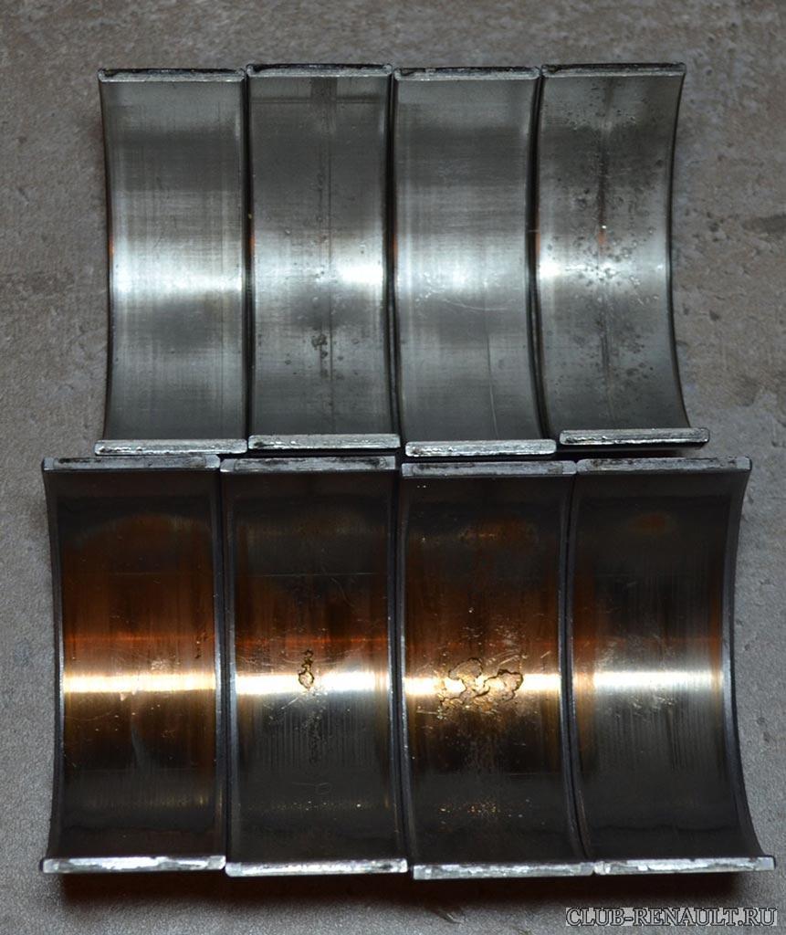

я делал,симптомов не было ни каких....просто почитав форум решил что желательно бы........поменяв,скажу одно.....сделал не зря.Вкладыши в ужасном состоянии.Если сравнить на примерах,то это как сравнить новый бмв и ржавый таз :D

менял все или только шатунные?
менял только шатунные,характер износа был очень чудный....те фото что на ссылке вверху это логичный износ.....а у меня были совершенно сносные нижние полукольца,а верхние ну как бы выразится правильно? чистое полукольцо а в одном и том же месте,немного выше середины пятна коррозии,причём очень глубокие...воронки в диаметре от 1 до 10 мм и глубиной наверно по 1 мм,а на вид и все 2-3
интересно как там образовалась коррозия?

то что это коррозия в чистом виде,это конечно не так,но на вид....100%, картинка на некоторых похожа на кратер в центре которого остаётся не тронутое тело вкладыша,а вокруг всё изьедено.Характер этих углублений не как не укладывается в голове,что там постоянно круговое движение,больше похоже на действие какой то кислоты на металл,причём длительное время и с определённым контуром,так как края углублений не пологие,а какие-то отвесные......во рассказал ))) :shutup:

По собственному опыту,в 130тыс убитые шатунные вкладыши при очень хорошем состоянии всего остального.Вот и наводит на мысли,что запас прочности у шатунных очень маленький.

Не понимаете Вы меня,то что я хочу сказать,ладно на днях выложу фото своих вкладышей,так наверно будет понятнее смысл.

Машина нравится хочу еще на ней ездит 1-2 года поэтому сейчас в целях "не прилипнуть" хочу заказать:
- вкладыши шатунные
- прокладку поддона
- НАСОС масленый нужен или нет??? (в авто франции сказали, что все проблемы с 732 движком из за отказа насоса) Но мне кажется, что если все таки насос горела бы лампочка давления.
Добрые люди подскажите номер насоса по каталогу K9KP732 НОМЕР движка D117109 и есть ли не оригинал?
В основном меняют только одни вкладыши. Но если замениш насос, то хуже то не будет. Я бы ставил только оригинал.
6. Ф. топливняй - 8200697875 и 8200619849 взаимозаменяемы, второй для более бюджетного сегмента автомобилей (Логан dci), обычно он дешевле при том же качестве. Аналог WK 9008 Mann.
Вопрос по топливному фильтру 8200619849 - точно подойдет на К9К732 мотор Сценика? По каталогу показывает моторы 790, 792, 796. По фоткам заменителей, внешне очень похож.
Спасибо всем кто помог))) Сориентируйте пожалуйста по ценам дорого или нет? Возможности за маслом за бугор нету, если понравиться машина то в планах поехать еще за grand scenik3, всю систему по перегону уже выучил и поеду сам. а эту grand scenik2 отцу оставлю.

По ценам, можно сориентироваться здесь http://exist.ru/ ну и заказать там же можно.
список ниже - то, что я брал на кап. ремонт. Вверху ремонтные вкладыши, а чуть ниже владыши оригинального размера.
Имхо, в любом случае при замене вкладышей надо делать ревизию шеек. Возможно они уже сточились в бочку и требуют ремонта.
Также нужны смотреть состояние полуколец 7701 473 149. У меня при пробеге 150 т. их износ был 80%. Стоят что-то около 500р.
сальники, сцепление и ремни брал заодним, чтоб 10 раз не лазить в мотор.

спасибо, там и заказал. интересует следующие (может флуд то простите) но есть вариант все поменять самому? в нашей деревне не найдешь дизелистов. я бензиновый на хонде партнер 1,3 все делал сам, а вот с дизелем не имел дело. если не затруднит то пожалуйста выложите ссылки по замене ремня и т.п. если конечно кто то делал сам. не могу найти на форуме нужного. спасибо за помощь.
По поводу (Renault 7701 473 149 Кольцо упорное) сколько их надо? капиталить как то неохота и средств нету. хотел заменить все по регламенту и ездить дальше.
ИМХО насос тут ни причём,шатун.вкладыши смазываются масл.туманом,если я ничего не путаю,им всё равно есть насос или нет.По своему опыту,нижние полукольца вкладышей были вполне сносные,им хватало масла,а верхние были совершенно убитые,видны пятна перегрева и соответственно разрушение-"вымывания"тела вкладыша.Если я не прав,поправьте,кто знает. :rtfm:
ещё момент... по коду NE 61-3850-00 Вкладыши шатунные вам придут с широким верхним вкладышем 20мм. с 2007 г. Рено выпустила техноты, что требуются узкие вкладыши 17мм, но NE и Kolbeschmidt упорно продолжают выпускать широкие. Найти узкие можно, но они будут фомально относиться к другому мотору и придётся стачивать замки. Я так делал с ремонтными вкладышами
p.s. не знаю, кто тут прав насчёт ширины вкладышей, но у меня стояли узкие и их провернуло...
