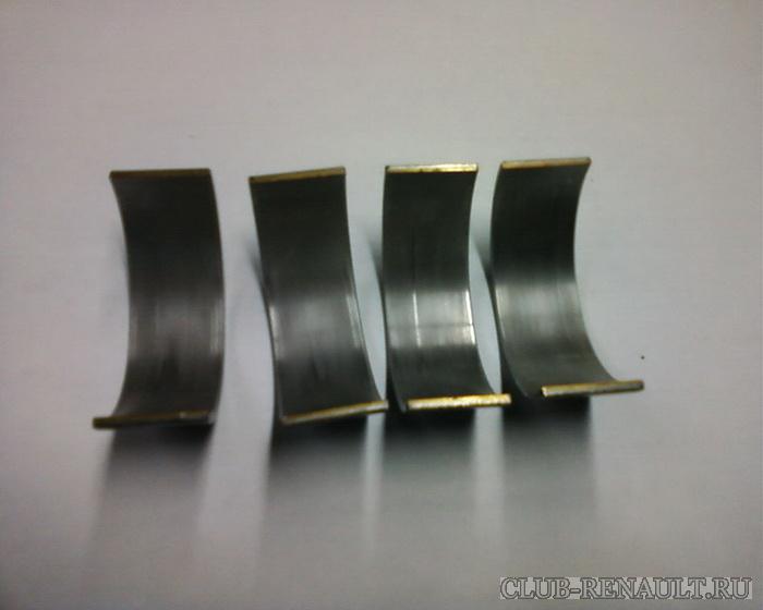

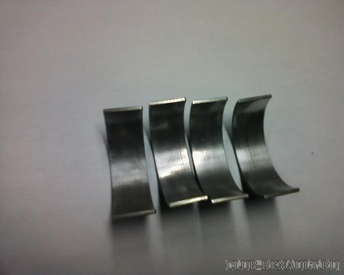

Тоже поменял вкладыши. Пробег 150-160 тыс.км.
У меня ничего страшного не было, небольшие продольные борозды, но мысль про ржавые вкладыши не давала спокойно жить :)
Цена вопроса за спокойствие - 3500р работа и 3480р запчастиpost-21200-1331033415_thumb.jpg
На вид ничего военного, хотя микрометр бы не помешал.
