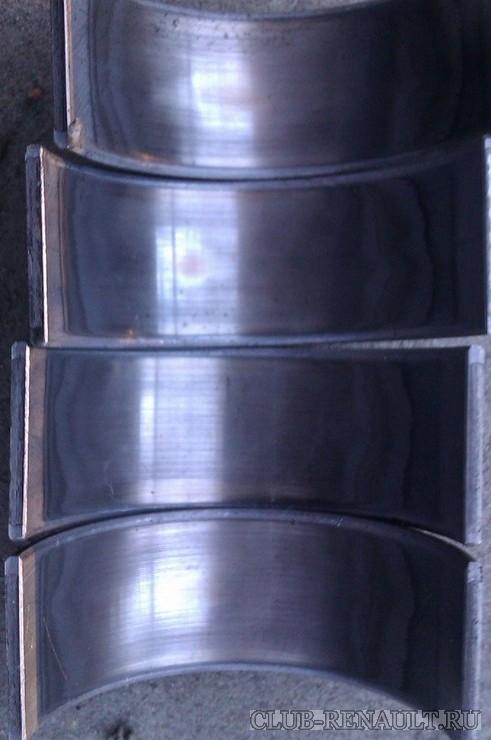

Это можно сказать почти новые. Вот этим http://www.club-renault.ru/forum/index.php...st&id=15417 уже хана.

на фото плохо видно, но по краям уже медь видна , еще тыщ 30 и каюк.

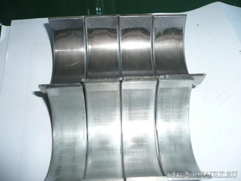

А вот и мои, не сказать что совсем убитые, но на душе теперь разы спокойнее:

а вот и мои вкладыши :blush2:
вот еще они то более менее еще :to_become_senile:
Изменено пользователем адик
я в :shok:
по ходу, все таки не от пробега зависит убитость вкладышей, скорее манера езды и долгий холостой ход
хорошо что мы их проверить решили )) а то был бы полный копец или пипец !!
а мои нормальные были, пробег, подтвержденный, 130 тыс.км. можно было не менять, но поменял, раз уж разобрали
у меня пробег 160 тыс , я на ней проехал только 10 тыс до меня ездила какая то австрийка вот как она гоняла я не могу сказать)) но сам езжу больше в городе и не быстро, а если я за год проехал только 10 тыс то и не много ! может поэтому мотор и не сдох у меня ??? если бы с такими вкладышами я ее гонял то давно полетел бы, хотя я не спец не могу точно знать
Жесть....
Особенно дальние на фото. Вестимо повезло, могло крутануть от любого "чиха"...
полковник хочу заметить что тут в австрии этих рено с прокручеными вкладышами не мало , и пробег у них у некоторых всего 50-60 тыс км!!
С таким пробегом проворот, это полный нонсенс. Это Вы судите по объявлениям о продаже?

адик, а какого года ваша машина с пробегом 160 ткм. ?
вклады впечатлили.
какой пробег история умалчивает. не определить, даже дилер не поможет. там только история и то видны обращения по гарантии или отзывным компаниям. за 160000 так вкладыши не убьешь. конечно сугубо мое мнение.
Вот мои.Меган 2 1,5 дизель 86л.с.
Пробег 220000 честных тысяч.
Поменял не зря!)
вклады впечатлили.
моя 2004 года, сервис тоже проходила во время )
