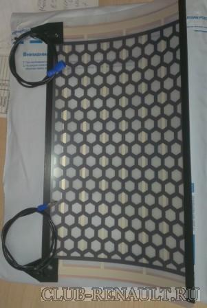

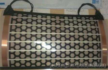

Хочу установить подогрев топливного фильтра, но не могу найти место где можно продеть провода из подкапотного пространства в салон?
На фото сам подогрев мощностью 7w.
Купил кнопку которая светится когда включается подогрев.

мне кажется 7 вт маловато, а штатный что стоит в фильтре, что не работает?
Работает, но он же включается не надолго перед запуском и отключается, а этот работает по принципу попогрейки
только сверху ещё утеплитель ставится.
По заявлениям производителя нагревается под утеплителем до 50 градусов, и в сильный мороз можно оставлять на ночь,
аккумулятору ничего не будет.
Ребята с сайта drive2 уже ставили тестят.
Ну подскажите кто нибудь, как провод можно провести?
7 ватт это ничего вообще, штатный жрет 12 ампер, т.е. 150 ватт.
включается он, кстати, вместе с "зажиганием" даже летом, а внутренний термостат его отключает, когда не надо.
про подогрев фильтра много написано прошлой зимой, ищи.
