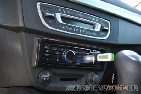

я менял штатную голову на pioneer deh 8300. заказывал из владика рамку. она там большая. денег вышло 1300 с почтовыми расходами. встала как родная, только сама магнитьла получилась глубоко в ней сидит. родную рамку от пионера пришлось с хирургической точностью приклеивать на 2-х сторонний скотч. если интересно могу выложить фото всего установленного комплекта))))
antibus, выкладывайте фотки. Безусловно интересно.
Изменено пользователем antibus

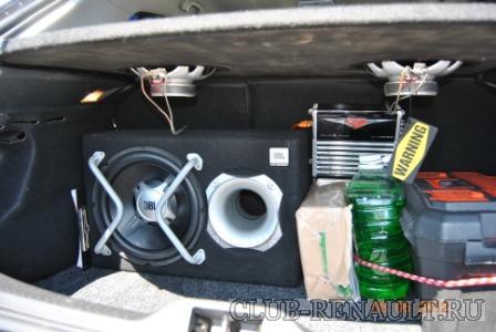

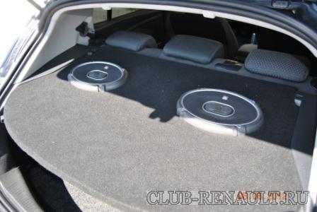

полку заказывал из фанеры, умелец выпилил так, что с 1-го раза встала)) уселители прикручены к заднему сидению. всё ставил у ОД.

была идея реношный подрулевой джойстик "научить" понимать пионер, но после того как мне озвучили цену на модуль согласования все мысли по этому поводу отпали. решил просто снять его и всё. так что теперь дисплей показывает время и температуру.
