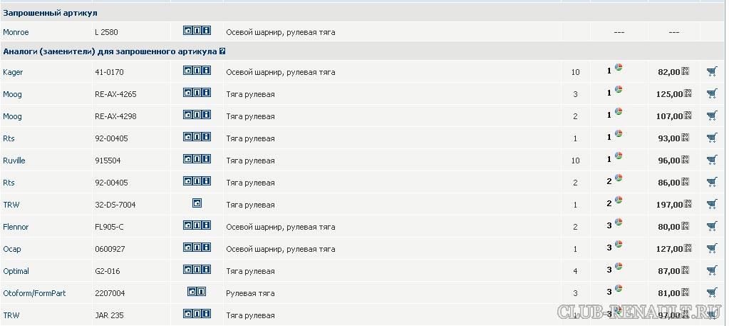

Мне понравился номер L 2580. Забиваю его в поиск. Дальше вижу вот это (тут уменьшено).
Итак, мы искали монрое, но вижу заменители. Кагер. Вы что-то имеете против фирмы Кагер? Я нет. Срок доставки - один день. Цена, как видно 82 грн. Возле описания детали жмем букву І (информация).

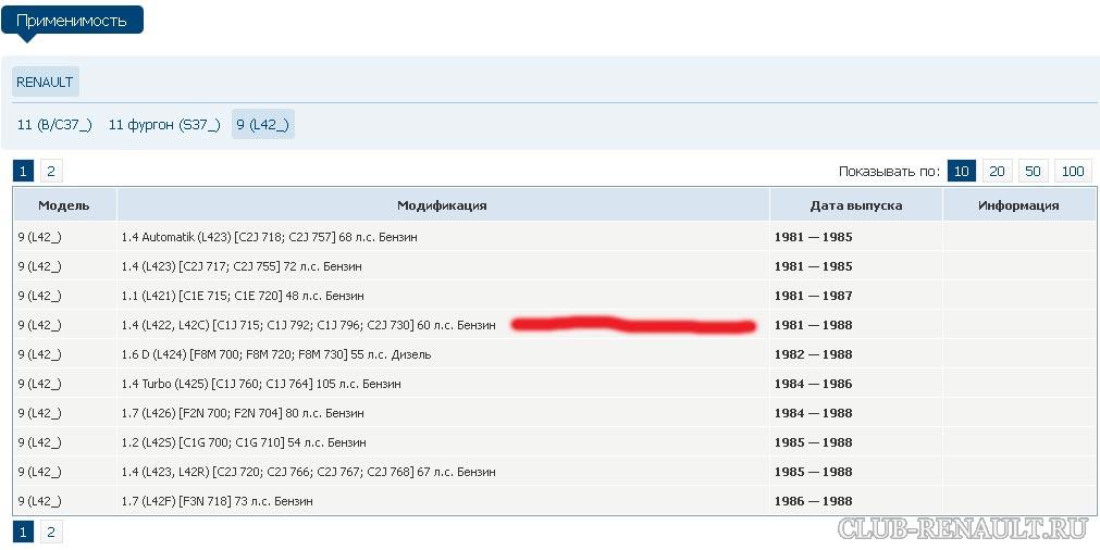

Вижу вот это. Внимание, здесь указана применимость. Если ваше авто есть в списке, значит она ваша. ИНАЧЕ НЕ БЕРЕМ, а ещем дальше.
Ну я взал для своего авто.
