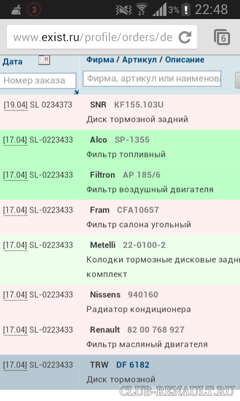

Здравствуйте,
Владею VF1BZ0A0.
Из Франции. С пробегом 160.
Последнее ТО на 125.
Что стоит поменять?
И что выбрал не то?
Благодарю.
Изменено пользователем megane III dci
Здравствуйте,
Владею VF1BZ0A0.
Что стоит поменять?
И что выбрал не то?
Благодарю.
Если только что приехала из Франции, то поменял бы еще комплект ГРМ ( ремень, ролик и помпу) , вспомогательный ремень( ручеек) и ролик натяжител. К выбранному списку масло добавить нужно. Зачем там в списке радиатор кондиционера и с дисками и колодками не понятно. Нужно диски передние , диски задние и к них комплект задних и передних колодок. Три фильтра масленный, топливный, воздушный и салонный. Ну я бы еще подумал на счёт шатунных вкладышей. Короче сделал бы полное ТО и начал отсчет с "0"и менял масло с фильтрами через 10000 , а не как они через 30000, а ГРМ через 50000-55000. Я это сдела у себя и дочки.

Да с топливником уже понял что промахнулся.
Другие позиции в списке вроде более менее. .

Привет,
Радиатор т.к. старый весь дырявый от камней.
Диски задние почти в ноль.

В первую очередь обязательно (!) заменить моторное масло (ELF), топливный фильтр (Knecht Mahle Filter), масляный фильтр (Renault), воздушный, салонный. Затем комплект ГРМ с роликами и помпой (Renault), шатунные вкладыши (Renault)!
Посмотри состояние подвески, тормозных дисков и колодок, при необходимости замени. Обязательно до зимы проверить и при необходимости заменить свечи накала (Beru, Renault), аккумулятор.
