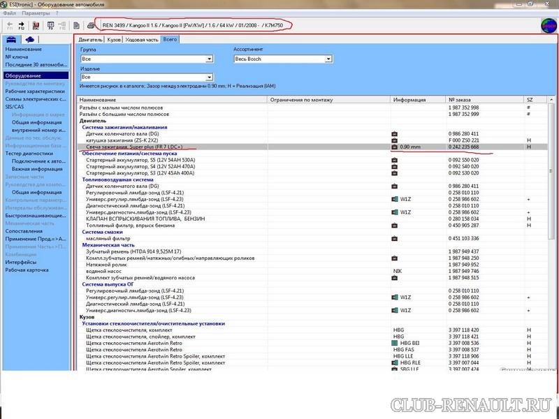

Кстати меня уже давно мучает вопрос, а у всех ли стоят одинаковые свечи. Какие свечи поставили вам при прохождении ТО. И какие аналоги наиболее близки для зимней эксплуатации ( денсо не предлагать).
у меня стояли свечи: renault 77 00 500 155 как начал бороться с прошивкой поменял на denso k20tt 4604

Просто денсо не лидер по критерию цена-качество. Судя по ответам пока аналоги типа Чемпиона, Боша , NGK, и т.д. никто не ставил. Да и свечи , которые называют Рено, скорее всего на самом деле изделие какой-нибудь известной фирмы. Просто мы не знаем марку их по фирменному каталогу.
У меня 7700500168 (внутри свеча EQYEM), аналог Ваших - только с двойным электородом массы.
Ну если делать оценку по внешнему виду, качеству надписи, цвету метала и изолятора, я бы вообще не сказал, что они с одного завода. Вполне возможно фирмы разные, а надпись под заказ. Возможно и каких-нибудь известных фирм а может из каких-нибудь китайских мастерских. Но могу и ошибаться.
денсо у меня тоже с двойным электродом

По бошу свечи немного другие... Модель нашего движка К7М750 (1,6, 8 кл.). Маркировка по Bosch - FR 7 LDC+ (каталожный номер - 0242235668), у нас в рознице 150 руб/свеча...
Скажите пожайлуста, эти свечи точно подходят?
Судя по ESI tronic - да. И по каталогу тоже :) Длина, шаг резьбы, зазор, калийное число точ такое же. И они тоже, как и оригинал, двух контактные. Т.е. программа Bosch (ESItronic) выдает именно их.
