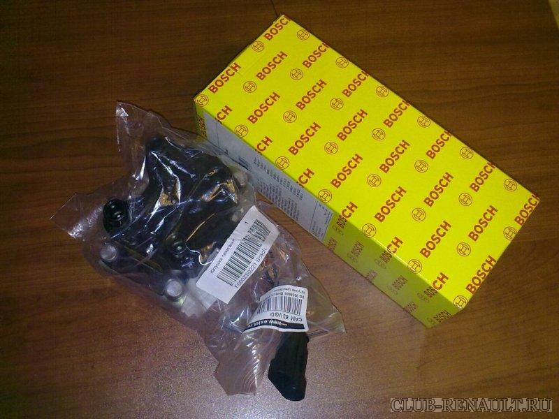

Скорее с моей темой объединить надо) Короче я заказал бошевскую катушку, цена вопроса 2300 через экзист, завтра привезут завтра поставлю. Как там кстати провода подключать?

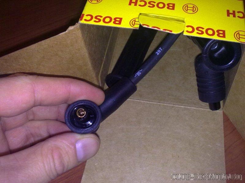

Да, провода тоже пришлось поменять на BOSCH 0986357256, т.к родные два провода совсем внатяг оделись на новую катушку. Изменено пользователем Дмитрий К.

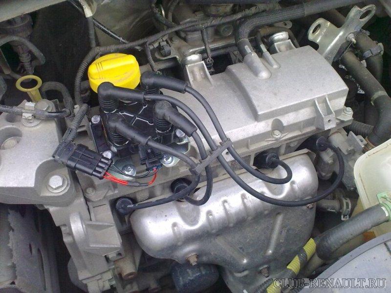

Заказал сегодня провода, катушка уже приехала. завтра заберу все вместе и поставлю, фотоотчет выложу на драйве, ну и тут по возможности.

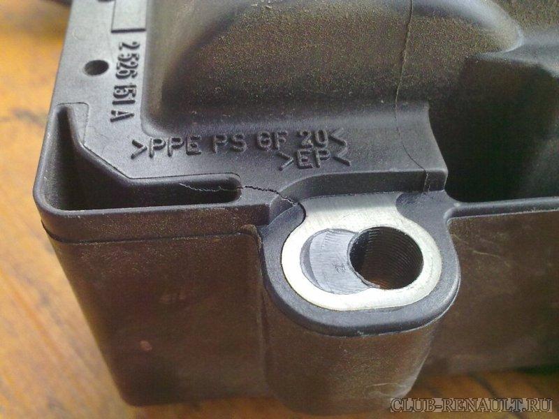

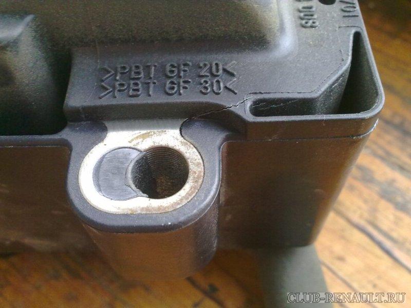

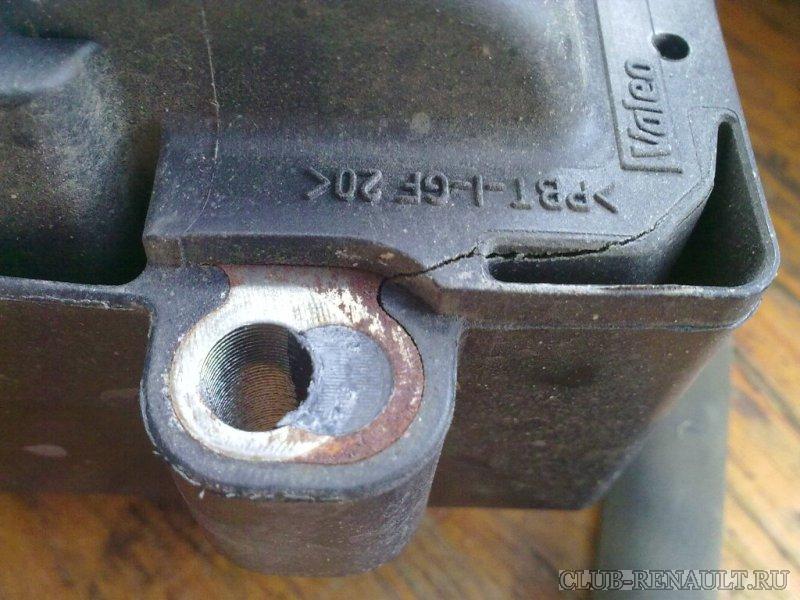

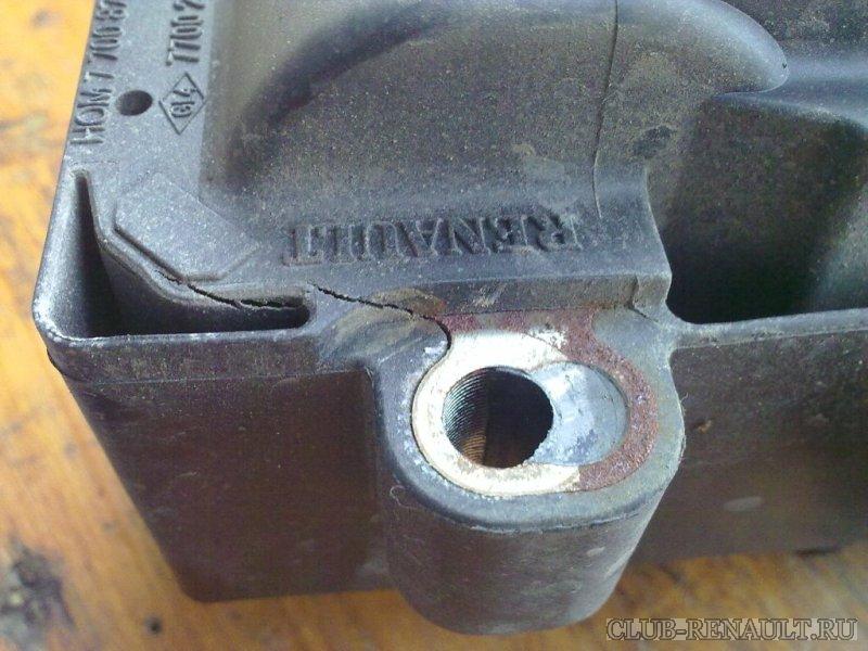

Мне подсказали на работе трещину можно залить лаком, как ты думаешь поможет? Изменено пользователем Sunsetpeople
В теории должно помочь. На практике не всегда, зависит от дефекта. Причина возникновения трещин может быть разной, механика - внешние нагрузки, лак так и будет трескаться, электрика - дефект лакокрасочного покрытия провода -залил и забыл, что когда то пробивала.
Сегодня забрал катушку. Все замечательно только болтов в комплекте нет, интересно штатные подойдут?

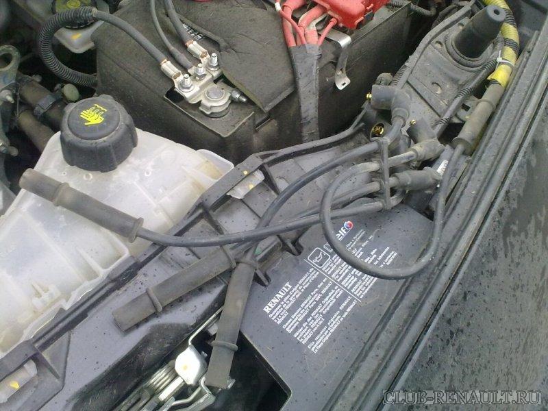

Провода.

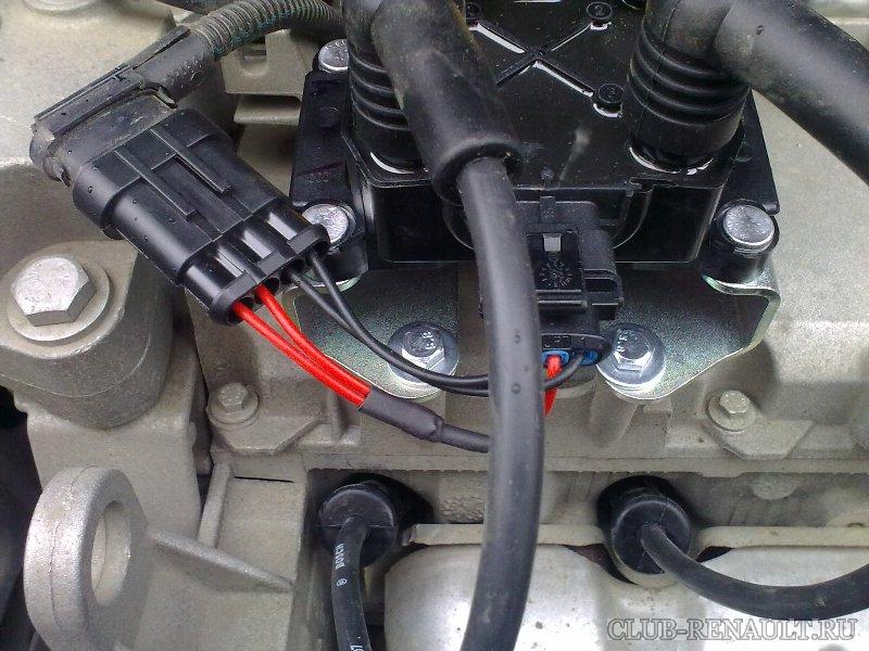

Установка заняла 5 минут, единственно пришлось ехать в магазин покупать короткие винты и шайбы. После установки машина завелась без проблем, двигатель стал работать ровнее.
фотоотчет на драйве тут
Отдельное спасибо Дмитрий К. за предоставленную информацию по продукции Bosch. Сегодня целый день отъездил в дождь, машинка бегает отлично, никаких ошибок.

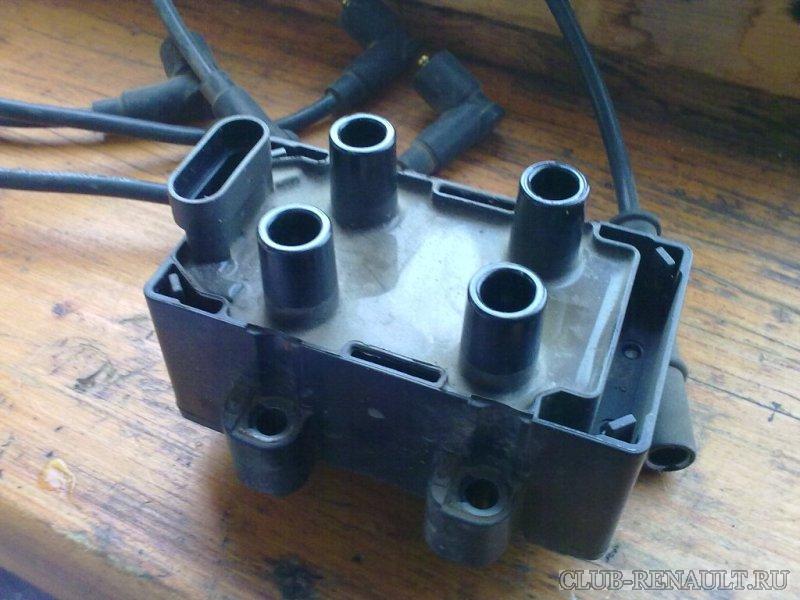

Теперь самое интересное- катушка. Я обнаружил 4 трещины у каждого крепления.
У авто Kangoo II нормы токсичности евро 5, и я так понимаю другая прошивка - более чувствительная к пропускам зажигания.
Евро-4 Изменено пользователем Sunsetpeople

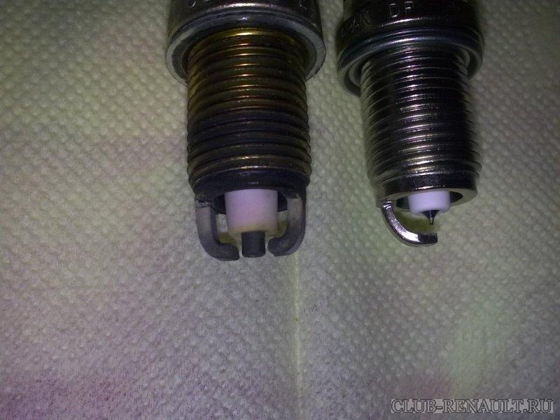

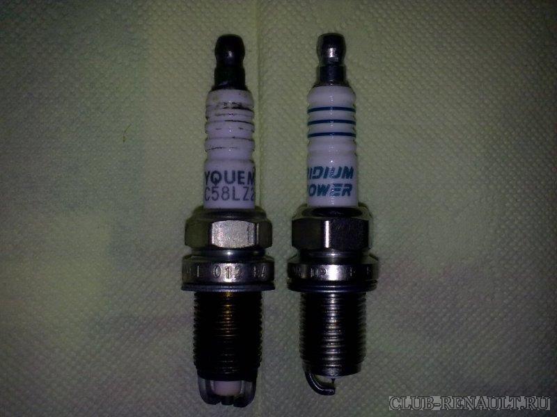

Посоветовали поставить свечи Denso иридиевые, кто что думает?
Она у Вас изначально на 4х болтах крепилась ?
А смысл?
Иридиевые и платиновые свечи изначально разрабатывались для таких машин у которых замена свечей очень сложна. По сему, нужны были свечи с повышенным рессурсом, Но они и весьма дороги.
Проще и правильней для Вашей машины менять как положено - раз в 15 тысяч обычные свечи.
на 3-х, отверстия под 4-й нет.

Короче сегодня поговорил с людьми которые юзали иридиевые свечи, убедили меня в пользу покупки. В общем завтра иду покупать и ставить. отпишусь.
Нашел вот что: На автомобилях Логан и Сандеро устанавливаются восьмиклапанные двигатели K7J 1.4 и K7M 1.6. На заводе на эти двигатели устанавливают свечи EYQUEM RFC 58 LZ 2E или EYQUEM RFN 58 LZ – это стандартная комплектация.
В качестве замены подходят следующие свечи: Bosh FLR 8 LDCU, BOSCH FR7DE, VALEO RF74HZDC, CHAMPION RC7YCC, NGK BKR6EZ, DENSO K20PR-4, DENS0 IR IK20 и в целом свечи для Логана соответствуют калильному числу 17, по Российской классификации.
По бошу свечи немного другие... Модель нашего движка К7М750 (1,6, 8 кл.). Маркировка по Bosch - FR 7 LDC+ (каталожный номер - 0242235668), у нас в рознице 150 руб/свеча...
Изменено пользователем CTPEJIOK29
Не знаю насчет боша, не я статью печатал, но я пробивал по экзисту через vin авто иридиевые свечи, выдал именно те что я указал. Изменено пользователем Sunsetpeople
Забрал сегодня свечи, вышло 1560р. за комплект. Как говорится почувствуйте разницу...
