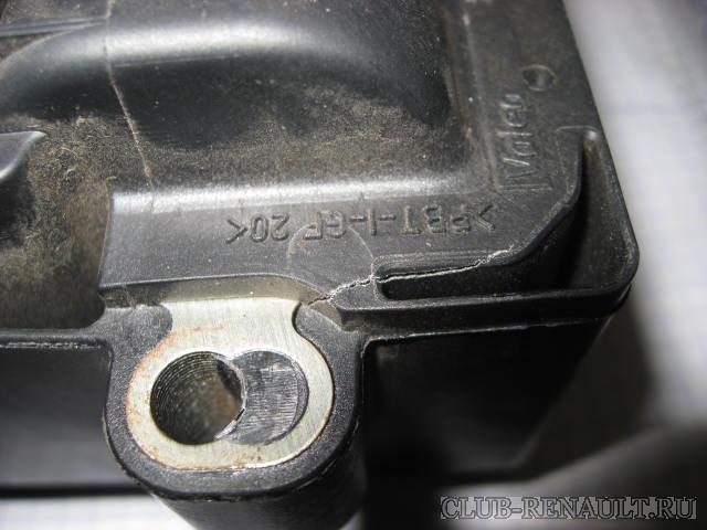

Сними катушку - переверни и убедись в наличии трещин.
В четверг после около 2 месяцев беспроблемной езды после замены дилером катушки и в/в проводов по гарантии на новые - опять выскочила надпись на панели "CHECK EMISSION".
По сканеру дословно - "пропуски зажигания в первом цилиндре". Снял катушку - напротив 1-4 цилиндра с обратной стороны опять растет трещина и это после 2 месяцев эксплуатации гарантийной новой оригинальной катушки!
Дело в том что стало сыро на улице и у меня такое подозрение что искра уходит через эту трещину (катушка пробивает где ей легче - на клапанную крышку). Соответственно ЭБУ видит эту неисправность и после этого выключает форсунку дабы не убить катализатор (по крайней мере так на всех новый авто).
В субботу сбросил ошибку Лаунчем и поменял дилерскую катушку на катушку другой конструкции фирмы BOSCH и провода в/в пришлось поменять, т.к. родные немного коротковаты для новой катушки.
Все это было куплено заренее, на тот случай если снова катушка лопнет.
Проездил все воскресенье и все на том же бензине!!! - у авто прекрасная приемистоть и холодный пуск - проблем пока не обнаружил.

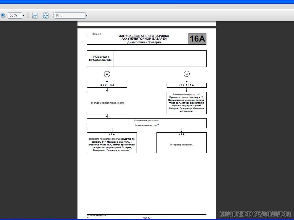

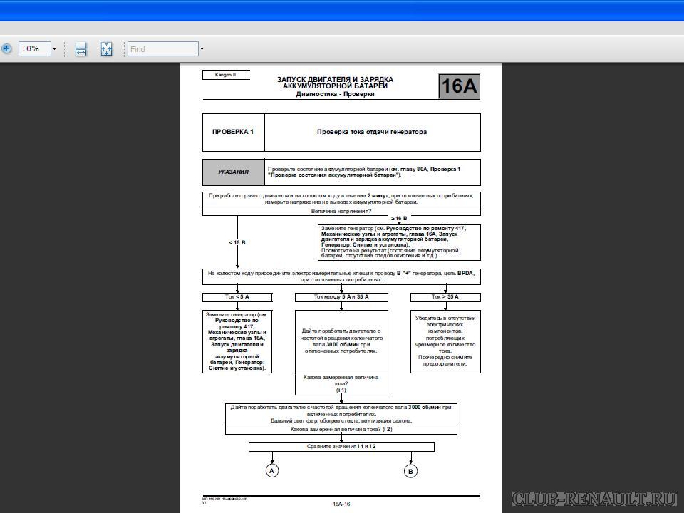

У наших машин электроусилитель еще ведь есть! Так вот если все потребители включить и активно порулить на малом газу вообще до 15,01 на аккуме достигает.
Проверить генератор не так просто , напряжение от него зависит от многих факторов и чисто простым замером напруги не проверяется . Для ознакомления привожу технологию проверки для Кангу 2 мотор К7М
Спасибо! Это уже сам находил. Судя по DIALOGIS - не более 16 В. Попыталься пройти по этому замечательному лабиринту - но увы не нашел нормальные токовые клещи поблизости.

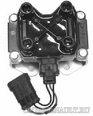

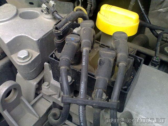

цена вопроса новой катушки с проводами? а по креплениям как встало? фото можно?
такая катушка у тебя была?
привет! Она самая - которая лопается. Что-то у тебя чистота под капотом! Я вот пока что-то не рискую мыть.
Фотки попробую попозже скинуть - сейчас авто далеко.
катушку ставил BOSCH F000ZS0221, провода в/в BOSCH 0986357256.

Трещина на мало б/у катушке - 2 месяца эксплуатации.

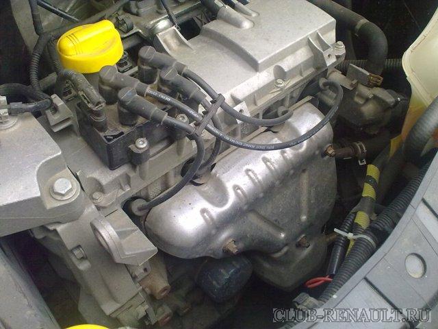

Весь смысл катушки BOSCH F000ZS0221 это ее основание. А именно железный кронштей на котором она стоит высоко над клап крышкой и соответственно меньше греется. Переделывать ничего не надо, штеккер такой же(немного смущают лишние провода от катушки) + короткие болты для крепежа в комплекте+надо купить провода в/в подлиньше (в принципе родные тока 3 и 4 цилиндра внатяг).
Народ на логанах вообще катушки на крыло выносит. Можно сэкономить и вынести катушку на крыло или сделать самодельный кронштейн и поставить над клап крышкой предварительно купив ее от инжекторного ВАЗа, только нужно штеккера от ВАЗа и поставить. Я имею ввиду штеккер который приходит на катушку.
Знакомый диагност не парится из переделывает от ВАЗов всем логанам, которые приезжают с такой же проблемой.

Вообще конечно это дебилизм такой поставить катушку на греющуюся крышку клапанной коробки, ну не место ей тут. Изменено пользователем Sunsetpeople

Можешь поехать к дилеру и сказать что видел пробои-искру на клап крышку когда ночью в полной темноте открыл капот (предварительно аккуратно открутив катушку и убедившись что она с трещинами) - пусть разбираются (по крайней мере сброс сканером сделают бесплатно). но нужно ехать к ним с горящей на панели ошибкой CHECK EMISSION! Настаивай на том чтоб они тебе ее открутили и показали. (если конечно сами не допрут и согласятся ее заменить по гарантии-то намекни) Мне вообще самому интересно появление этих пропусков - ты катушку то открути и посмотри есть у тебя трещины или нет? они у меня появляются в сырую погоду и совпали с трещинами на обоих катушках.
Дилер по идее поставит такую же новую катушку которая снова начнет хандрить. Крепление на бошевской под болты совпадает с родными отверстиями один в один, лишние провода это переходник с маленького 3-х контактного штеккера катушки под наш 4 контактный и идут с катушкой. Я понимаю что видон с лишними проводками не очень, но что поделаешь.
Мне диагност который этих кучу катушек на логанах перелопатил изначально подсказал ее открутить и посмотреть наличие трещин - а я потом уж на форуме логановод вычитал про проблемы и метод лечения, а дилер мой в Сыктывкаре говорит дословно : Первый раз слышим - только у Вас такая проблема. Но я то их понимаю - это политика такая. Светодиод в кнопке обогрева кресла водителя перегорает второй раз за полгода - через 2 недели дилер привезет мне кнопку и будет ее менять уже второй раз по гарантии, у всех эти диоды в кнопках перегорают - а дилер мой опять: Первый раз слышим - только у Вас такая проблема; и вроде как бы намекают может хватит нас кнопками этими доставать-типа обогрев то работает на кой ляд мне чтоб контролька горела!
Изменено пользователем Дмитрий К.
А ты в темноте не смотрел искры? и еще, там случаем меток гарантийных нет на болтах катушки? просто я то сниму, потом мне скажут что вы ее уже снимали. ну ладно не суть, моя ошибка тоже прояваляется в сырую погоду, это 100%! я уже заметил сам. Сегодя погода сухая пропусков не было, сбросил ошибку после вчерашнего дождя. Короче ты прав полюбому, но я все же сниму катушку дабы убедиться.

у меня такая катушка стоит уже 3-й год на канго-1 но не ВОШ а старооскольская от Калины. переходник с штекерами сделал сам. все работает на ура.
а переходник зачем делал, провода не совпадают?
катушка для Калины и в комплекте нет переходника (цена 650 руб)

А у вас что, катушка не поднята над движком? Бочонки отрежте мм по 7 от любой трубки, много же уже писалось. Что бы нагрев уменьшить.
толку то, опять появляется со временем. Сегодня ездил весь день, и вчера, к вечеру опять выскочила. Короче нужно ехать к диллеру, достало меня это.
у меня, таже проблема (код ошибки 302 пропуски системы зажигания 2-го цилиндра) почему и написал, что если болезнь присутствует мультитроникс не вылечит.
Решите проблему, отпишитесь обязательно, буду признателен.
Хотя моё мнение, проблема именно в катушке зажигания, т.к. пробовал переставлять свечи из одного цилиндра в другой, ошибка остаётся, провода прозвонили в норме.
а у Вас что бочонки с завода стоят? у нас вроде одинаковые машины.
