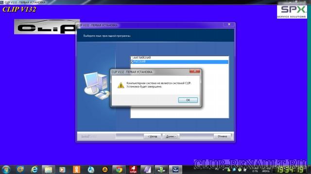

нашёл клип но не хочет устанавливаться ПО на виндоус 7 кто знает как установить По на виндоус 7 64 битная система сервис пак 1.всё разобрался версию свежее скачал.

сегодня нашёл кан клип скачиваю по буду пробывать выяснять ошибки. работать им тяжело? тоесть может быть DF209 а под этой ошибкой куча разных ошибок?

не могу поставить програмнное обеспечение на компьютер кто ставил ПО на виндоус 7 любую версию ставлю. вот скрин при установке ПО кан клип.
Надо ставить на ХР или вин 7 32 бит.
плохо.
не могу поставить п
не верно ставишь,читай инстр по инсталяции внимательно
Сначала пропатченный файл в реестр установи. В инстукции про это написано
разобрался клиповское по не ставится если 64 битная стоит а на 32 битную поставил пришлось 2 системы ставить на комп.
одно -другому не помешает)
