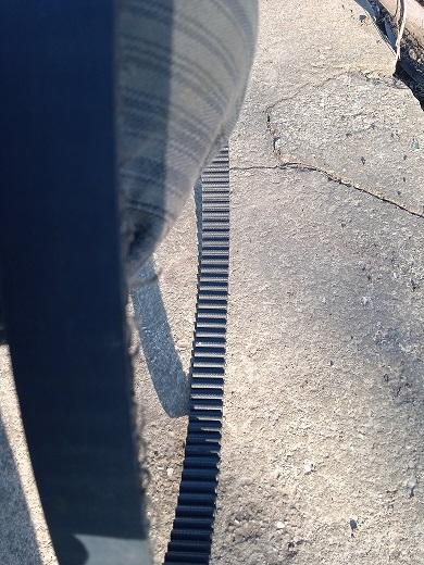

Появилась одна неприятность, может кто подскажет как её решить. Поставил новый комплект ГРМ . Через короткое время заметил, что он сполз к краю, да так , что полезли нити по кругу. На фото правда плохо видно.

дело в том что есть указание от фирмы- если ремень грм сползает, то нужно открутить болты тнвд и повернуть его насколько это возможно вот только не помню в какую сторону, по часовой стрелке или против часовой, причём это касается и автомобилей на которых тнвд с завода никогда не снимался. но я чесно говоря никогда не верил в это потому что сам с этим сталкивался на 837 двигателе и там на последних выпусках на между тнвд и гбц с завода уже стали ставить направляющие пины чтобы предотвратить сползание и зафиксировать тнвд в правильном положении, так вот это не помагало и ремень грм на этих двигателях всё равно иногда сползал и если не обратить внимание вовремя то можно попасть на погнутые клапана.
22 часа назад, zahar100 сказал:

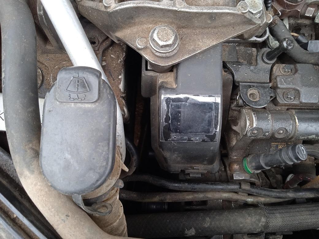

ТНВД на 732 точно повернуть нельзя. Он крепится  жёстко на трёх болтах. А чтобы видеть сползающий ремень, я окошко смотровое вырезал.
на всех к9к тнвд крепится как минимум на 3 болтах, думаете я этого не знаю? если ослабить эти болты а также трубку подачи топлива в рампу то повернуть его можно миллиметра наполтора примерно.
19 часов назад, zahar100 сказал:
И как минимум, надо снять ремень ГРМ. В следующую замену, надеюсь, плановую, попробую так и сделать. Спасибо.
