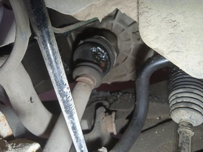

Снял сегодня колесо и увидел проблему левого шруса. Пыльник давно уже был порван, но разрез был всегда сухим. Теперь вот с него смазку выбрасывает.
Что за проблема такая, кто знает? При движении, поворотах проблем никаких нет.
2 минуты назад, СКФ сказал:
Пыльник под замену
5 минут назад, сцб64 сказал:
Пыльник под замену
Это да, однозначно. Но я с таким лет шесть ездил он не сопливил. Сейчас то с чего?
7 часов назад, СКФ сказал:
он не сопливил
Он и сейчас не сопливит, он "высмаркивает" смазку, и весьма активно. Она уже вокруг - на подрамнике, на чехле рулевой тяги. Надо не измышлениями заниматься а срочно менять пыльник.
13 часов назад, СКФ сказал:
Там не ШРУС а трипоид. Тем более внутренний. Он и не будет издавать звуков пока совсем не "высохнет".
Разобрать, промыть и заменить пыльник.
3 часа назад, mergen сказал:
При всём уважении, там ШРУС.
6 часов назад, mergen сказал:
Трипоид тоже ШРУС)))
4 часа назад, sfim сказал:
Совсем немного разная конструкция и намного меньший угол выворота. Соответственно и скорость износа. Тем не менее трипоид звуков издавать не будет пока там нет песка и есть смазка.
Изменено пользователем mergen
16 часов назад, Фёдорыч сказал:
Честно говоря, не разу не разбирал шрус. Как его снять с машины, это ясно. Как добраться до пыльника, чтобы его снять, не знаю. На пальцам можно объяснить?
