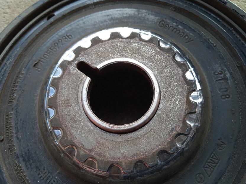

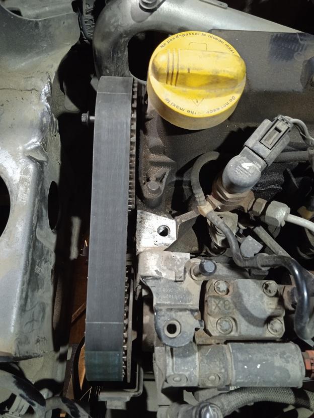

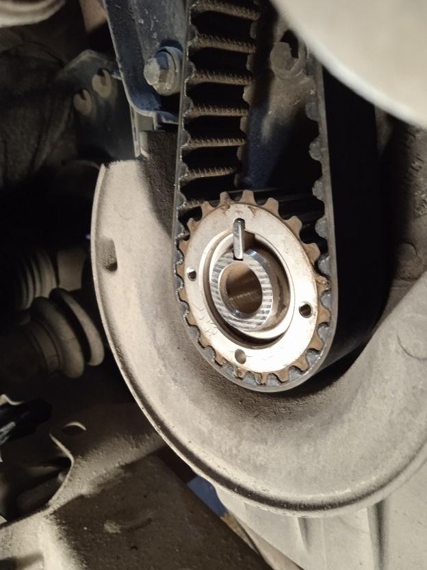

Кто подскажет как не дать ремню сползать к краю? И натяжник и помпа в порядке.
Шестерня со шпонкой, чи как там её, на пару мм уходит к движку.
на этой фотогорафии не сказал бы что уходит к движку.
2 часа назад, СКФ сказал:
А шкив давно меняли?
17 минут назад, Фёдорыч сказал:
Шкив ни разу не менял. 50 тыс ремень проходит без сползаний, после начинает лесть на край. Сначала "бугорки" ремня с краю подкусывает, потом нить выдергивает. в этот раз не стал дожидаться пока нить пойдёт полсти. А так снял, ремень пока без нареканий, натяжник тоже. Хотя ставить всё одно новые буду, но опять же на 50 тыс, если всё хорошо будет.
1 час назад, zahar100 сказал:
Может так думаю, ставил уровень от топливной  шестерни через помну, 2мм. Потом от шестерни распр вала через натяжник, то же самое. Понимаю, что это смешно, но пока так. А ремень мм три -четыре от движка не работает по помпе и натяжнику. Ровно по краю.
 попробуйте обратится к форумчанину   Shmel-jr , он рассказывал об успешном решении таких проблемм.
20 часов назад, СКФ сказал:
Я думаю, имеет смысл заменить. Фактически только он препятствует возможному сползанию ремня наружу и, судя по фото, выступание ремня за срез "шестерни" КВ равно выработке на шкиве.
Изменено пользователем Фёдорыч
2 часа назад, Фёдорыч сказал:
Наверное, вы правы, думаю поставить новый, может это и есть причина.

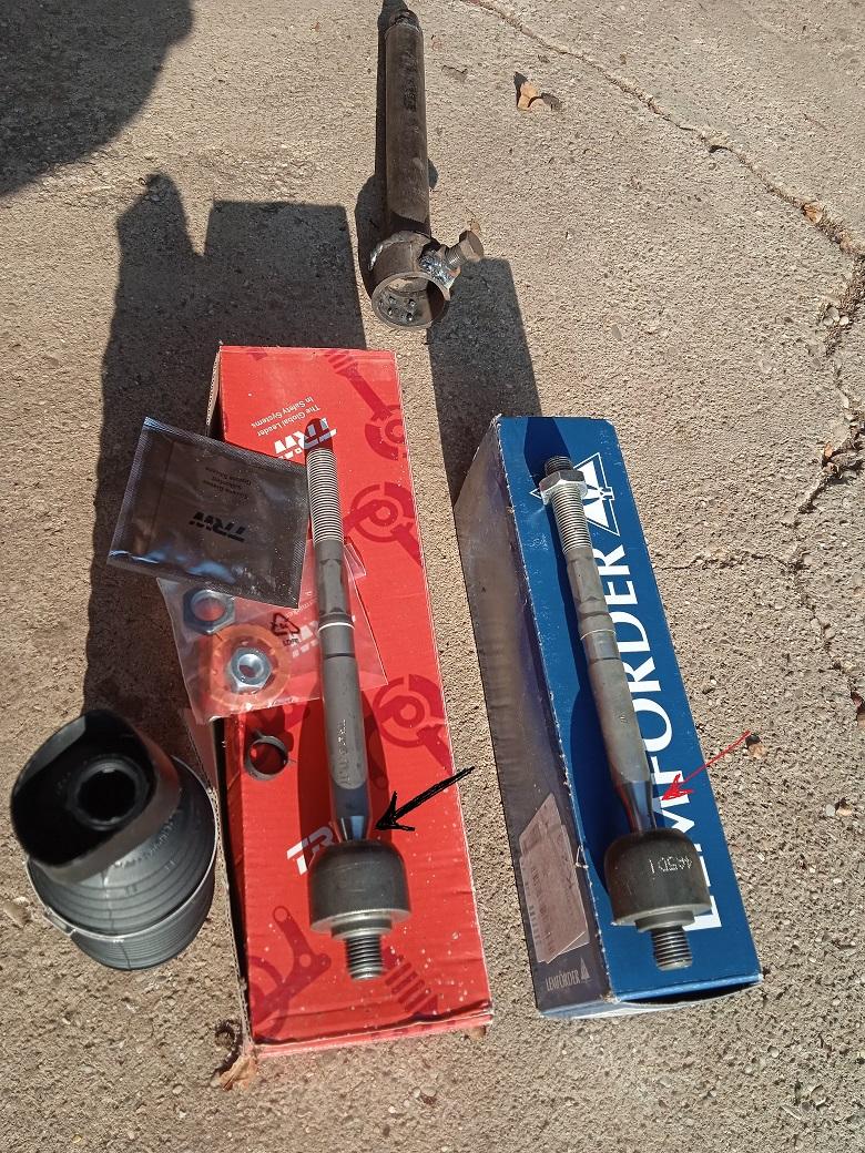

Проехал чуть больше 100 тыс. решил заменить рулевые тяги с наконечниками. На левой едва уловимый люфт появился, правую тягу менял 5 лет назад, после покупки авто. Покупал Lemforder  и тяги и наконечники. Левую менять не стал (как оказалось правильно 100 тыс прошла). Докупил ещё тягу TRW , чтоб в запасе была. И вот только сейчас заметил, какая разница у этих тяг (на фото указал стрелками) и что к ним прилагается. Хотя цена у них почти одинаковая. Когда покупал, то читал что Lemforder лучшие, выходит на деле  TRW круче. К тому же головка тяги  Lemforder в корпусе сидит слабее, вкрученная под своей тяжестью тяга опускается. Пришлось ещё делать ключ, чтобы открутить тяги. Ту которую не менял, ели открутил и то после того как наварил внутри " пупырышки".
