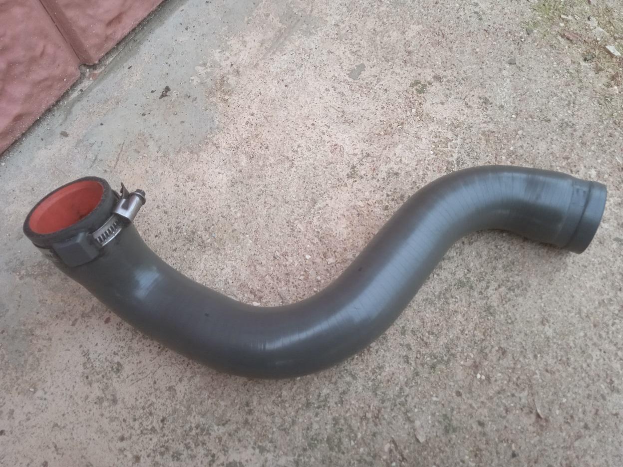

СКФ Опубликовано 14 Октября 2024 Опубликовано 14 Октября 2024 Товарищи, кто менял патрубок интеркулера, из уголков можно собрать. Родной 25 стоит, аналоги от 4. У меня Manco стоял, трещину дал. Цитата Поделиться этим сообщением Ссылка на сообщение Ссылка на комментарий Поделиться на других сайтах Прочее
mergen Опубликовано 16 Октября 2024 Опубликовано 16 Октября 2024 14.10.2024 в 19:10, СКФ сказал: Товарищи, кто менял патрубок интеркулера, из уголков можно собрать. Родной 25 стоит, аналоги от 4. У меня Manco стоял, трещину дал. А заклеить не вариант? Цитата Поделиться этим сообщением Ссылка на сообщение Ссылка на комментарий Поделиться на других сайтах Прочее
Camel Опубликовано 17 Октября 2024 Опубликовано 17 Октября 2024 Он в другом месте лопнет тогда Цитата Поделиться этим сообщением Ссылка на сообщение Ссылка на комментарий Поделиться на других сайтах Прочее
eUGE Опубликовано 17 Октября 2024 Опубликовано 17 Октября 2024 у меня уже 11 лет, со времени покупки, стоит родной патрубок, замотанный в два слоя: 1.Гудронная изолента чёрная тканевая, 2. Волшебная синяя изолента. Один раз было, что начинало попёрдывать на разгонах, немного перемотал и дальше ездию. Цитата Поделиться этим сообщением Ссылка на сообщение Ссылка на комментарий Поделиться на других сайтах Прочее
mergen Опубликовано 17 Октября 2024 Опубликовано 17 Октября 2024 2 часа назад, Camel сказал: Он в другом месте лопнет тогда Аккуратно промять шланг. Там где места возможного прорыва он будет проминаться под углом. Если таких мест нет то можно поступить как написано в предыдущем посте. А можно и одной волшебной обмотать слоев в 7-10. Цитата Поделиться этим сообщением Ссылка на сообщение Ссылка на комментарий Поделиться на других сайтах Прочее
eUGE Опубликовано 17 Октября 2024 Опубликовано 17 Октября 2024 1 час назад, mergen сказал: А можно и одной волшебной обмотать слоев в 7-10. Волшебная тянется и начинает пропускать. Гудронная на основе ткани, она жёсткость держит. А синяя для того, чтобы гудроном не попачкаться. Цитата Поделиться этим сообщением Ссылка на сообщение Ссылка на комментарий Поделиться на других сайтах Прочее
mergen Опубликовано 17 Октября 2024 Опубликовано 17 Октября 2024 1 час назад, eUGE сказал: А синяя для того, чтобы гудроном не попачкаться. Скорее для того, чтобы воздух сквозь ткань не проходил. Цитата Поделиться этим сообщением Ссылка на сообщение Ссылка на комментарий Поделиться на других сайтах Прочее
СКФ Опубликовано 17 Октября 2024 Опубликовано 17 Октября 2024 7 часов назад, Camel сказал: Он в другом месте лопнет тогда Я хотел полностью из новых уголков слепить. Думал, может кто подкинет идейку или хотя бы какой фирмы аналог брать. Наш больно кусается. На Автото ещё бэушные продают, родные по 3 тыс. Пока герметиком залепил, на чуть поездить хватит думаю. Цитата Поделиться этим сообщением Ссылка на сообщение Ссылка на комментарий Поделиться на других сайтах Прочее
mergen Опубликовано 17 Октября 2024 Опубликовано 17 Октября 2024 (изменено) 1 час назад, СКФ сказал: Я хотел полностью из новых уголков слепить. Думал, может кто подкинет идейку или хотя бы какой фирмы аналог брать. Наш больно кусается. На Автото ещё бэушные продают, родные по 3 тыс. Пока герметиком залепил, на чуть поездить хватит думаю. Поверх герметика волшебной синей и на пару лет забудешь. У меня как-то на крокодиле патрубок охлаждения лопнул. Трещина около 10 см вдоль. 5 слоев волшебной синей решили проблему навсегда. При том, что давление в системе 0,5-0,7 атм и температура 85-95 по цельсию. Изменено 17 Октября 2024 пользователем mergen Цитата Поделиться этим сообщением Ссылка на сообщение Ссылка на комментарий Поделиться на других сайтах Прочее
СКФ Опубликовано 17 Октября 2024 Опубликовано 17 Октября 2024 7 минут назад, mergen сказал: Поверх герметика волшебной синей и на пару лет забудешь. Что такое волшебная синяя, честно говоря, я не в теме. Цитата Поделиться этим сообщением Ссылка на сообщение Ссылка на комментарий Поделиться на других сайтах Прочее
mergen Опубликовано 17 Октября 2024 Опубликовано 17 Октября 2024 3 минуты назад, СКФ сказал: Что такое волшебная синяя, честно говоря, я не в теме. Оооооооо! Есть такая Нивская и Волговская запчасть. Изолента называется. Синего цвета она. А для УАЗиков - специальная. Черная. Цитата Поделиться этим сообщением Ссылка на сообщение Ссылка на комментарий Поделиться на других сайтах Прочее
СКФ Опубликовано 17 Октября 2024 Опубликовано 17 Октября 2024 46 минут назад, mergen сказал: Оооооооо! Есть такая Нивская и Волговская запчасть. Изолента называется. Синего цвета она. А для УАЗиков - специальная. Черная. Я так понял, изолента не электриков, а автомобильная. Что ж, будем искать. Цитата Поделиться этим сообщением Ссылка на сообщение Ссылка на комментарий Поделиться на других сайтах Прочее
mergen Опубликовано 18 Октября 2024 Опубликовано 18 Октября 2024 8 часов назад, СКФ сказал: Я так понял, изолента не электриков, а автомобильная. Что ж, будем искать. Обычная синяя изолента. Цитата Поделиться этим сообщением Ссылка на сообщение Ссылка на комментарий Поделиться на других сайтах Прочее
СКФ Опубликовано 18 Октября 2024 Опубликовано 18 Октября 2024 13 часов назад, mergen сказал: Обычная синяя изолента. Видно я не присутствовал на форуме, где говорилось о волшебных свойствах изоленты. Цитата Поделиться этим сообщением Ссылка на сообщение Ссылка на комментарий Поделиться на других сайтах Прочее
mergen Опубликовано 18 Октября 2024 Опубликовано 18 Октября 2024 33 минуты назад, СКФ сказал: Видно я не присутствовал на форуме, где говорилось о волшебных свойствах изоленты. Это самая главная запчасть для любого автомобиля. Можно и провод заизолировать, и шланг отремонтировать. И при необходимости оторванный глушитель подвязать. Цитата Поделиться этим сообщением Ссылка на сообщение Ссылка на комментарий Поделиться на других сайтах Прочее
