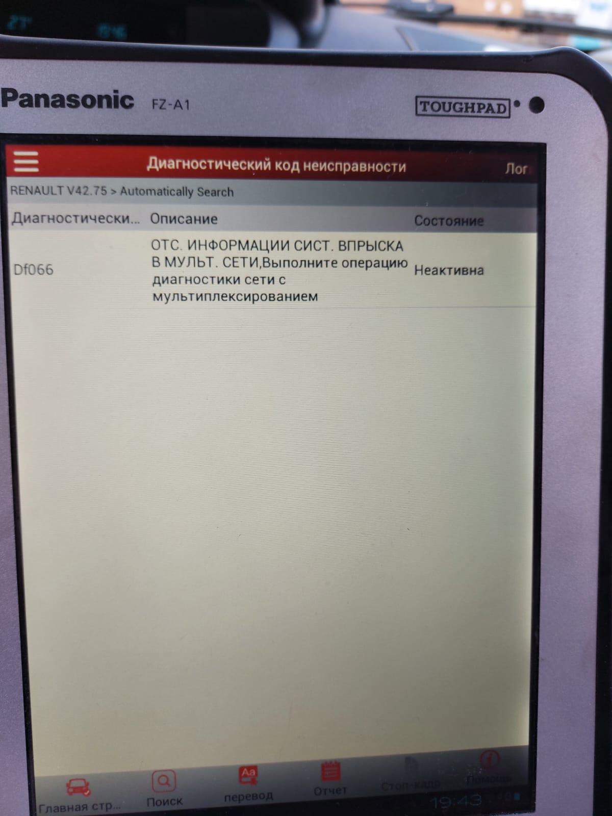

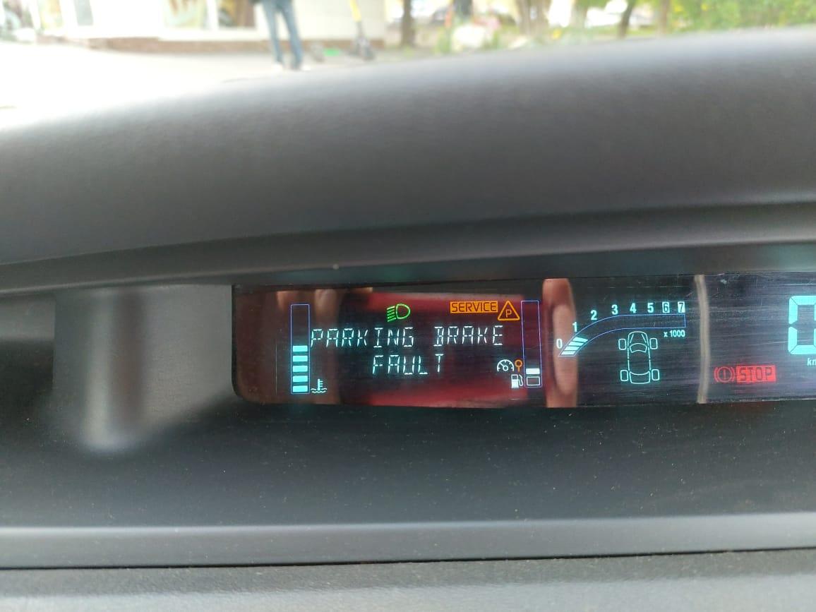

И сновва здравствуйте други! Жизнь не перестает ставить перед нами новые барьеры, что прекрасно. И так новый квест! Ругается на парковочный тормоз. Машина встает на ручник, снимается с него, звук работающего моторчика отчетливо слышен. Перед тем как вылезли эти сообщения,  было ощущение что машина при старте с места с включенным ручником пригладывает больше услилий чтобы начать движение, движение начиналось не скажу что с рывка, но не так плавно как ранее. Кто сталкивался с подобным? Куда копать? Заранее благодарю за ответы!
2 часа назад, Crusade сказал:

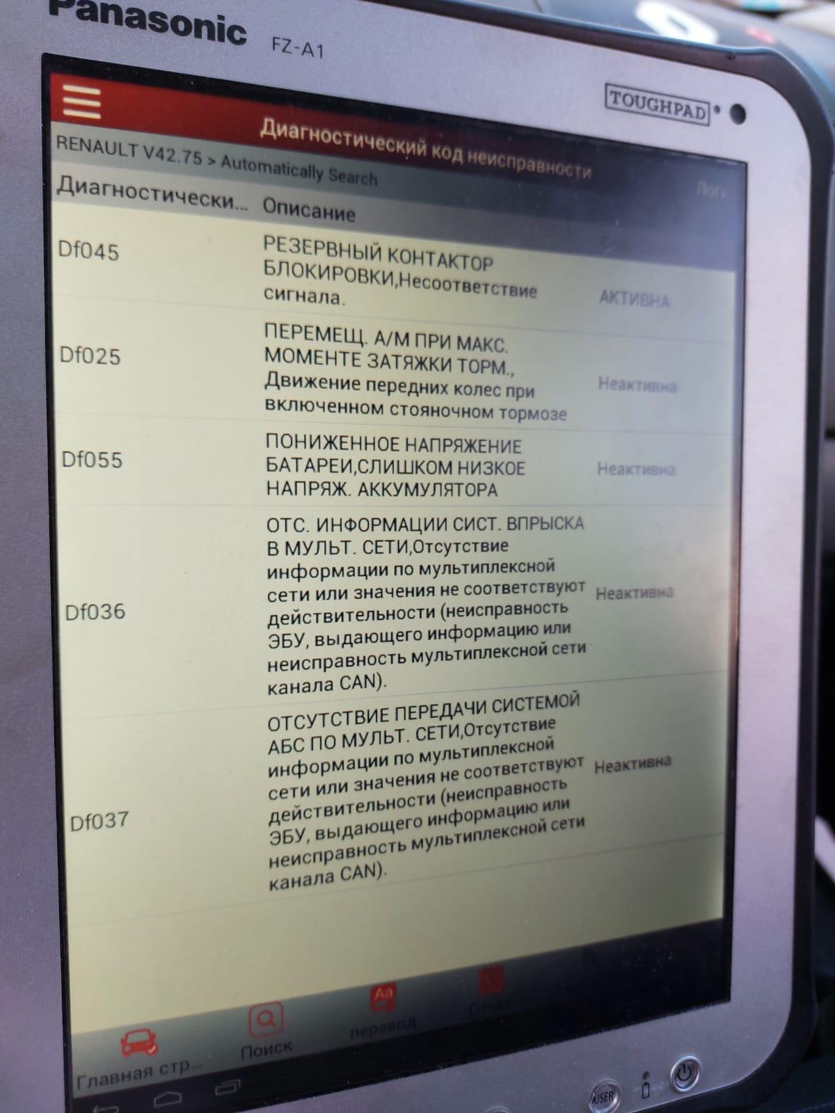

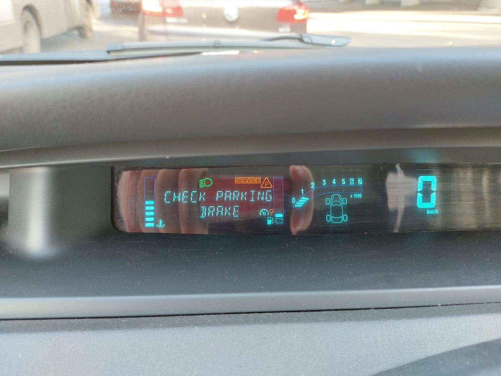

При сканировании ошибок по ручнику выдаст "Перемещение автомобиля при включенном стояночном тормозе."
Данный трабл обычно возникает в моменты когда авто на ручнике и при этом вращается одно либо оба передних колеса. Возможно была резкая пробуксовка при трогании с места. Либо при включенном зажигании покрутили колесо.
Обычно она уходит в Memorise. Но бывает что и зависает.
1 час назад, mergen сказал:
100% согласен. Было такое и не один раз. Ошибка у меня зависла.  Удаляется любым боле мене нормальным сканом.
27 минут назад, сцб64 сказал:
У меня было 2 раза. Первый раз когда вытаскивали машину из бокса сервиса домкратами (была конкретно подперта разобранным автомобилем), второй раз слегка буксанул на льду при трогании с места.
Пиреном удаляется на ура.
Если скину клемму с аккумулятора поможет? Или только аппаратно скинется ошибка?
3 часа назад, Crusade сказал:
Клемма не поможет. Ошибка в лучшем случае уйдет в память. Лучше аппаратно.

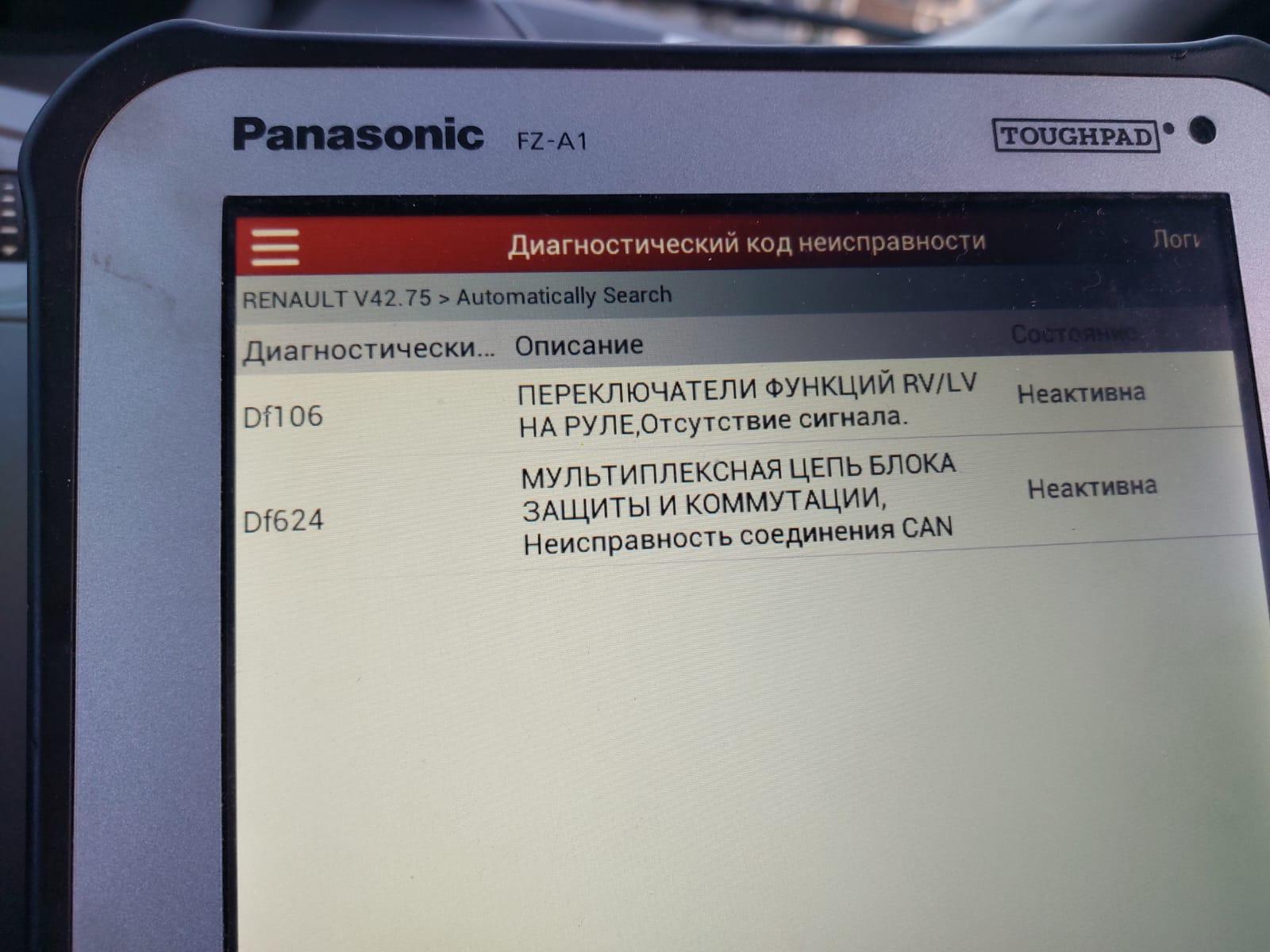

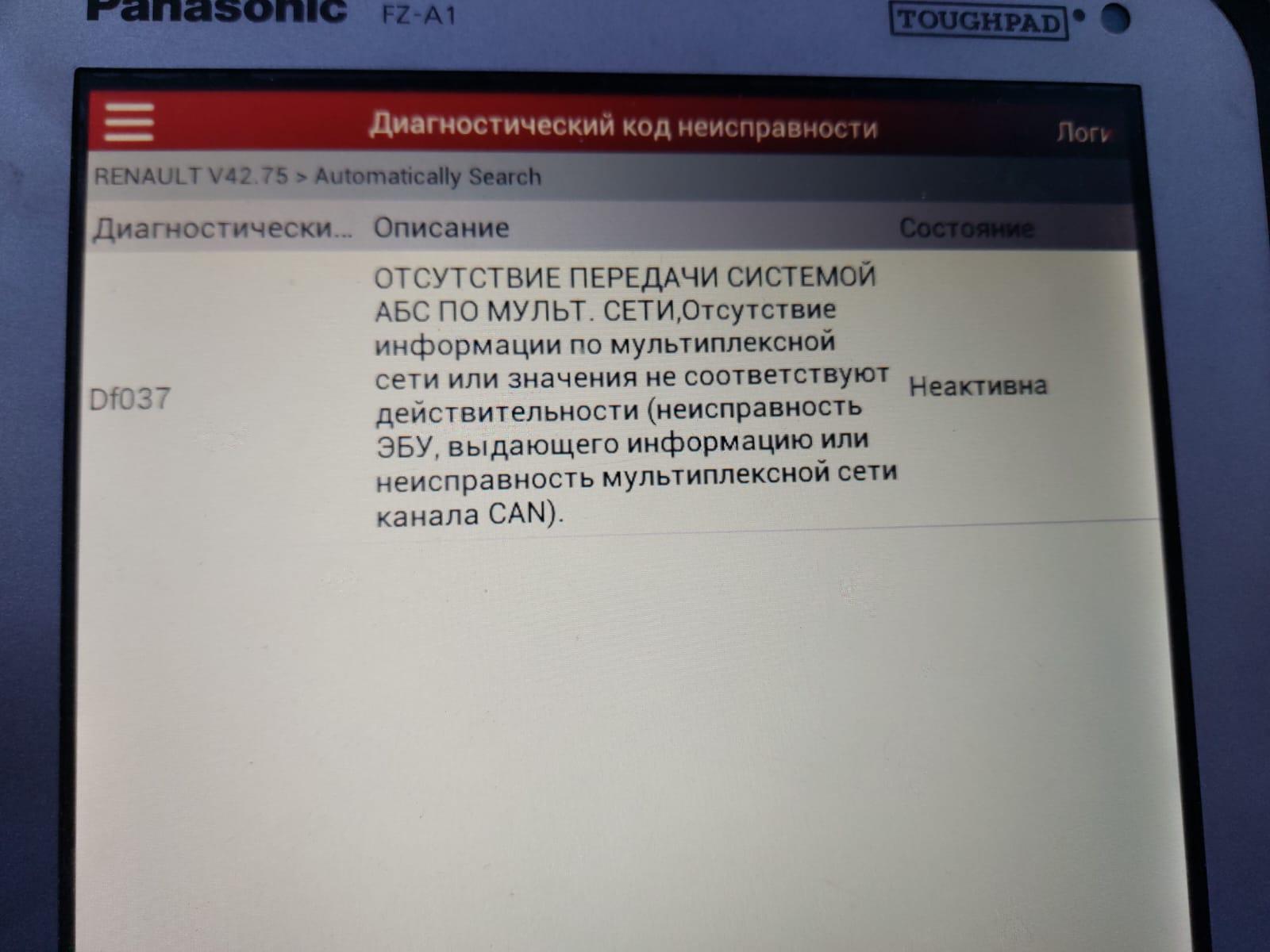

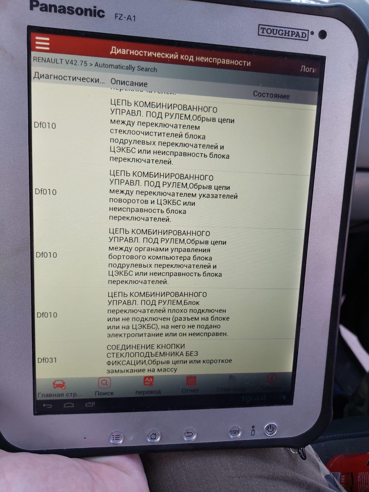

Всем привет! Доехал до диагноста. О сколько там открытий чудных......
В общем все подлечили и разобрались откуда ноги выросли, но вот две ошибки то что на третьей фото не удаляются ни как. Не активны но не удаляются. Кто с таким сталкивался подскажите куда копать?

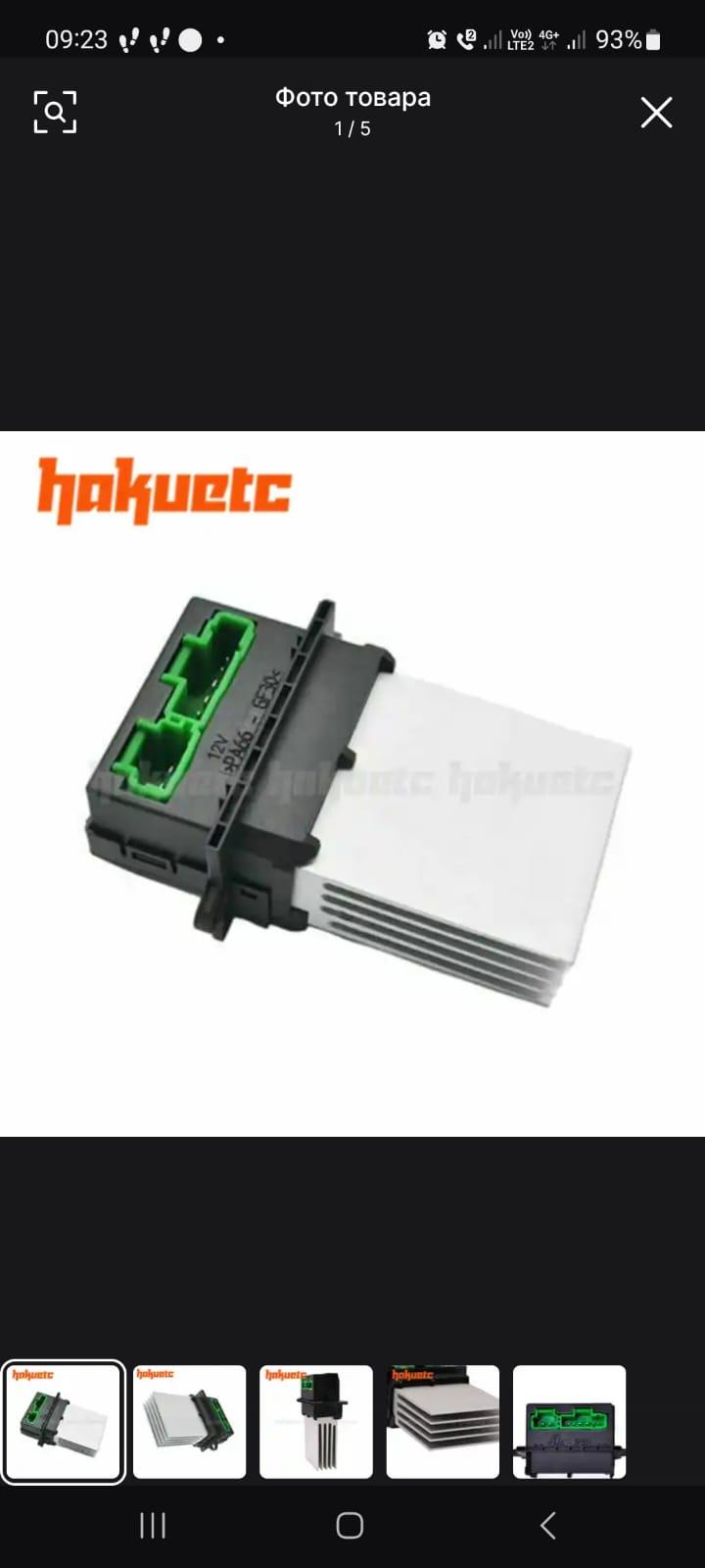

Такой вопрос. После смерти родного реостата печки (машина с климатом) сменные реостаты - естественно Китайского производства, летят с периодичностью раз в год. Умер уже четвертый. Отсюда вопрос. Есть ли какой то вариант, либо найти родной, либо от другого автомобиля подходящий, может кто то их в кустарных условиях колхозит... Ну должен же быть какой то вариант. Надоело в усмерть. Буду очень благодарен за ответ.

А на своем пропаять контакты не пробовал? Мне помогло.

для начала замерять потребляемый ток может дело из за высокого потребления моторчиком
Всем привет! Спасибо за ответы. Есть над чем подумать. НО! Мистика в том, что сегодня с утра все штатно ЗАРАБОТАЛО. Само собой. Вчера была очень сырая дождливая погода. Сегодня приморозило чуток. Контакт барахлит?
