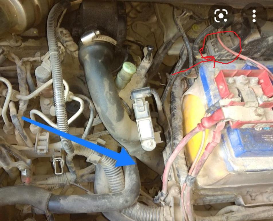

Bufallo81 Опубликовано 24 Января 2022 Опубликовано 24 Января 2022 А к чему фишка должна крепиться, слышал, что на клей садят тоже. Пыльник менял давно , было все нормально. Потом по дороге загорелся ABS, я обнаружил что датчик не стоит на месте. Пытался на ощупь одеть-не получалось.Ну думаю поезжу, потом в гараж загоню к знакомому вставлю. В итоге заехал-и увидел картину на фото выше. Я думаю почему не мог вставить фишку, там держатель каким-то образом отвалился. Недавно гонял машину на СТО. Разьединяли корзину коробки передач от двигателя для замены рабочего цилиндра сцепления, не знаю колеса надо снимать при такой операции. Это было осенью. Еще были случаи сам одевал фишку, иногда вываливалась, немного отверткой плоской подправлял держатель и вставлял фишку.В общем ядумаю это надо менять держатель этот.просто я скорее всего и так сгнившую отверткой помог ускорить процесс (может еще и на СТО помогли). Для меня проблема как вынуть подшипник и запрессовать обратно, ведь у меня нет специнструмента, гаража. А на СТО что-то не хочется ехать. Сегодня просканирую машину сканмастером Цитата Поделиться этим сообщением Ссылка на сообщение Ссылка на комментарий Поделиться на других сайтах Прочее
ЮрийСергеевич Опубликовано 24 Января 2022 Опубликовано 24 Января 2022 1 час назад, Bufallo81 сказал: Для меня проблема как вынуть подшипник и запрессовать обратно, ведь у меня нет специнструмента, гаража. А на СТО что-то не хочется ехать. Тогда никак... раз на СТО не хочешь, а инструмента нет. Не создавай себе проблему... Цитата Поделиться этим сообщением Ссылка на сообщение Ссылка на комментарий Поделиться на других сайтах Прочее
Bufallo81 Опубликовано 24 Января 2022 Опубликовано 24 Января 2022 А вообще какой инструмент нужен? Цитата Поделиться этим сообщением Ссылка на сообщение Ссылка на комментарий Поделиться на других сайтах Прочее
anlyk Опубликовано 24 Января 2022 Опубликовано 24 Января 2022 1 час назад, Bufallo81 сказал: А к чему фишка должна крепиться, слышал, что на клей садят тоже. Пыльник менял давно , было все нормально. Потом по дороге загорелся ABS, я обнаружил что датчик не стоит на месте. Пытался на ощупь одеть-не получалось.Ну думаю поезжу, потом в гараж загоню к знакомому вставлю. В итоге заехал-и увидел картину на фото выше. Я думаю почему не мог вставить фишку, там держатель каким-то образом отвалился. Недавно гонял машину на СТО. Разьединяли корзину коробки передач от двигателя для замены рабочего цилиндра сцепления, не знаю колеса надо снимать при такой операции. Это было осенью. Еще были случаи сам одевал фишку, иногда вываливалась, немного отверткой плоской подправлял держатель и вставлял фишку.В общем ядумаю это надо менять держатель этот.просто я скорее всего и так сгнившую отверткой помог ускорить процесс (может еще и на СТО помогли). Для меня проблема как вынуть подшипник и запрессовать обратно, ведь у меня нет специнструмента, гаража. А на СТО что-то не хочется ехать. Сегодня просканирую машину сканмастером только разбор остается лотерея 1 минуту назад, Bufallo81 сказал: А вообще какой инструмент нужен? пресс нужен, и как минимум болгарка или сьемник Цитата Поделиться этим сообщением Ссылка на сообщение Ссылка на комментарий Поделиться на других сайтах Прочее
Bufallo81 Опубликовано 24 Января 2022 Опубликовано 24 Января 2022 Где можно такой зажим на штекер приобрести? Цитата Поделиться этим сообщением Ссылка на сообщение Ссылка на комментарий Поделиться на других сайтах Прочее
anlyk Опубликовано 24 Января 2022 Опубликовано 24 Января 2022 3 минуты назад, Bufallo81 сказал: Где можно такой зажим на штекер приобрести? на эбу который? Цитата Поделиться этим сообщением Ссылка на сообщение Ссылка на комментарий Поделиться на других сайтах Прочее
пилотяга Опубликовано 24 Января 2022 Опубликовано 24 Января 2022 2 часа назад, Bufallo81 сказал: Где можно такой зажим на штекер приобрести? На разборке... Цитата Поделиться этим сообщением Ссылка на сообщение Ссылка на комментарий Поделиться на других сайтах Прочее
Bufallo81 Опубликовано 24 Января 2022 Опубликовано 24 Января 2022 Да на ЭБУ Цитата Поделиться этим сообщением Ссылка на сообщение Ссылка на комментарий Поделиться на других сайтах Прочее
