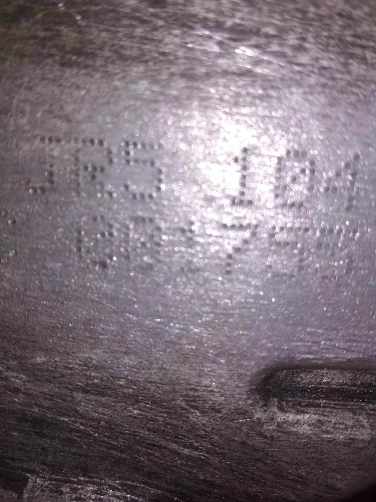

takanya Опубликовано 14 Сентября 2021 Опубликовано 14 Сентября 2021 Потек сальник коленвала. Ну начитавшись, выяснил что раз снииаем кпп, то не мешало бы заменить сальник первичного вала кпп. По vin выдало вот такой 8200544206. Ладно купил. Отдал машину мастеру и тут звонок от него, сальник не тот, после снятия кпп выяснилось что у меня совмещенный сальник с подшипником. Но не это самое интересное, а то, что мы начали искать номер самой кпп, наклейка была утеряна, но была наклеечка отдельная и на ней написано к9к, а у меня к4м. Как так!?!? Мне поставили коробку с дизеля? Они подходят? Или машину перед подготовкой в Европе собрали из того что было... Цитата Поделиться этим сообщением Ссылка на сообщение Ссылка на комментарий Поделиться на других сайтах Прочее

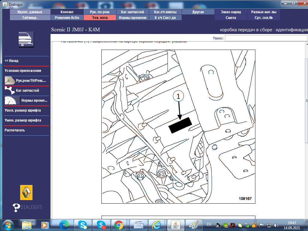

zahar100 Опубликовано 14 Сентября 2021 Опубликовано 14 Сентября 2021 вообщето модификация коробки выбита на самой коробке в нижней части можно проверить та ли коробка стоит по вину. Цитата Поделиться этим сообщением Ссылка на сообщение Ссылка на комментарий Поделиться на других сайтах Прочее
anlyk Опубликовано 14 Сентября 2021 Опубликовано 14 Сентября 2021 должно как то так выглядеть Цитата Поделиться этим сообщением Ссылка на сообщение Ссылка на комментарий Поделиться на других сайтах Прочее

anlyk Опубликовано 14 Сентября 2021 Опубликовано 14 Сентября 2021 JR104 1,6 K4M812JR103 1,5 K9K722JR5125 1,6 K4M782 как бы походят по креплению так что все возможно Цитата Поделиться этим сообщением Ссылка на сообщение Ссылка на комментарий Поделиться на других сайтах Прочее

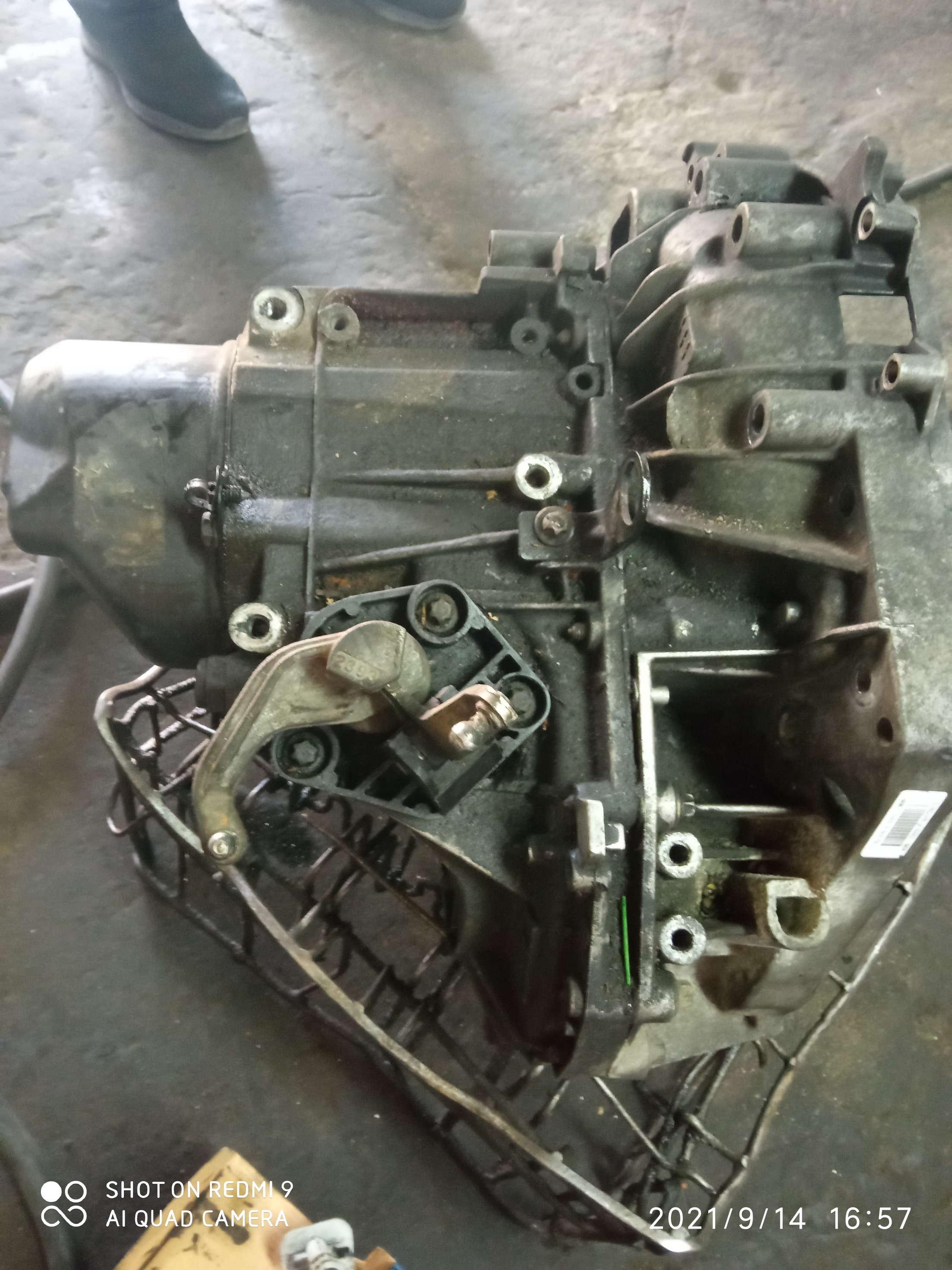

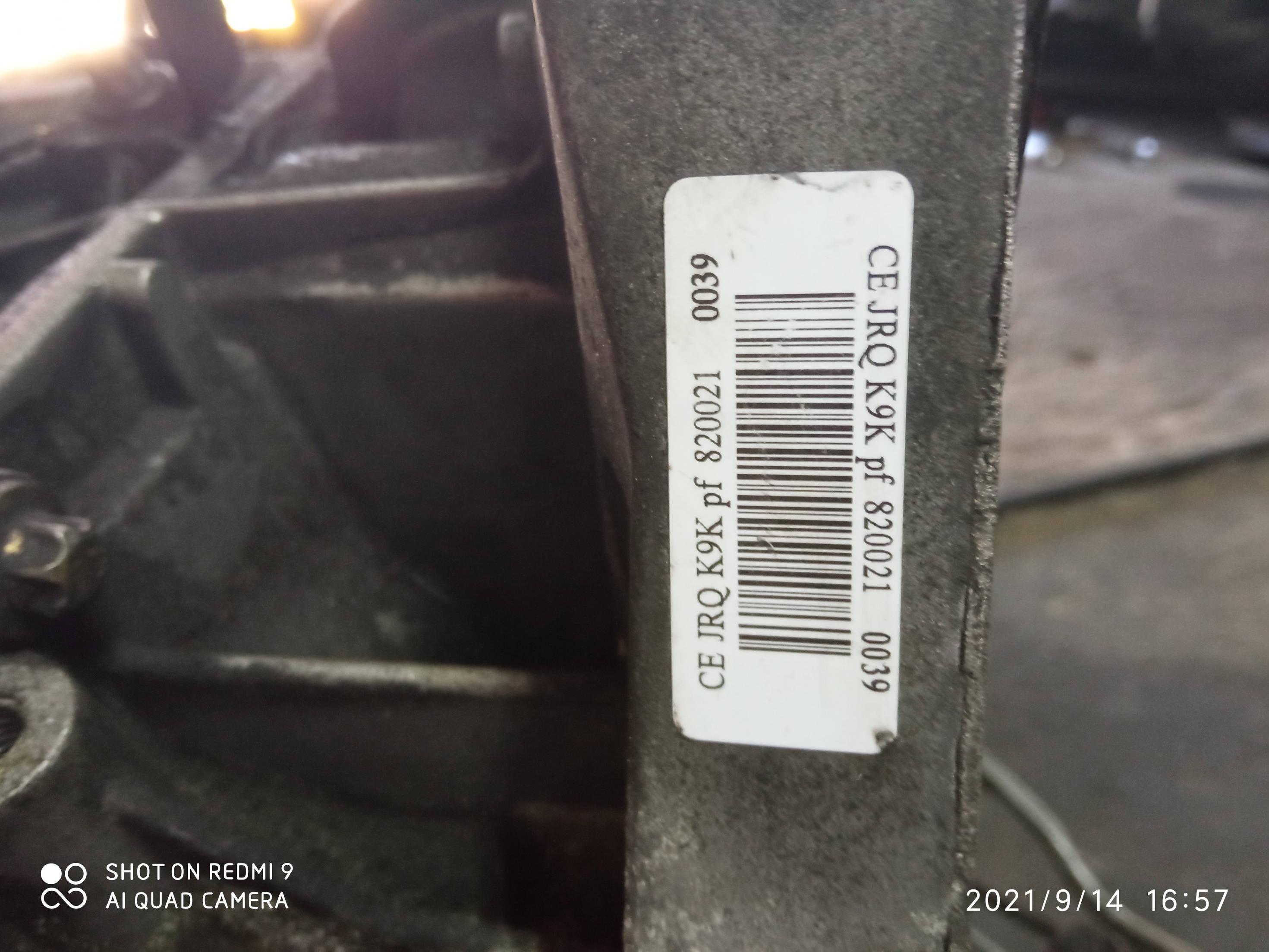

takanya Опубликовано 15 Сентября 2021 Опубликовано 15 Сентября 2021 Все таки моя коробка, что это за наклейка хз... Цитата Поделиться этим сообщением Ссылка на сообщение Ссылка на комментарий Поделиться на других сайтах Прочее
zahar100 Опубликовано 15 Сентября 2021 Опубликовано 15 Сентября 2021 https://carinfo.kiev.ua/cars/vin/renault/vin_check теперь надо пробить по вину что должно стоять. Цитата Поделиться этим сообщением Ссылка на сообщение Ссылка на комментарий Поделиться на других сайтах Прочее

takanya Опубликовано 15 Сентября 2021 Опубликовано 15 Сентября 2021 1 час назад, zahar100 сказал: https://carinfo.kiev.ua/cars/vin/renault/vin_check теперь надо пробить по вину что должно стоять. Уже пробил, моя и номер мой. 54 минуты назад, anlyk сказал: интересно где тебе так выдал номер сальника 8200142677 Да вот так вот на экзисте умудрился найти...)) Цитата Поделиться этим сообщением Ссылка на сообщение Ссылка на комментарий Поделиться на других сайтах Прочее
