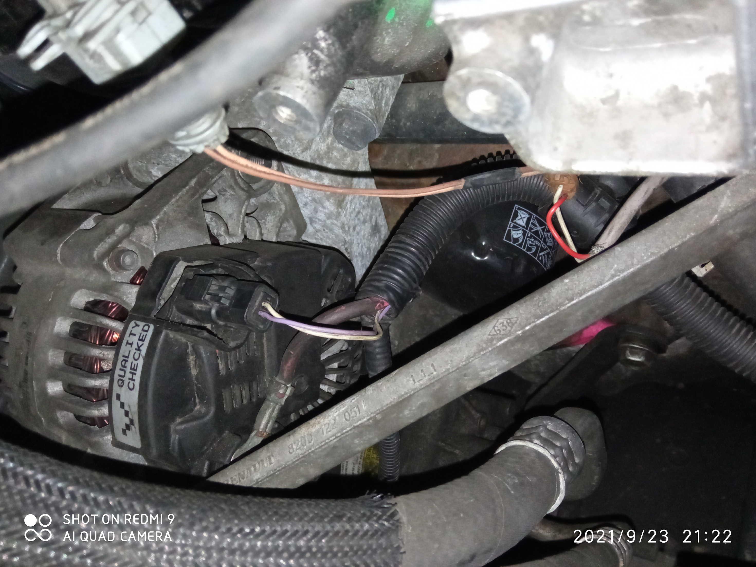

Добрый вечер! Побывал сегодня у официалов в связи с плавающими холостыми, т.к. остальные не побороли. Ну не важно, в общем выяснилось что виновником является генератор, а точнее реле регулятор, он не с этой машины, хоть и заряжает. Машину я приобрел с уже поменяным генычем и на нем нет наклеек. Полез в диалоджис посмотреть номер генератора по вину, решил купить на разборке тот что должен быть, а он спрашивает маркировку, Бош, Митсубиси или Валео. И вот тут тупик... Подскажите пожалуйста как еще мне узнать маркировку моего родного геныча.
Идаже выбрав Валео, все равно на выбор три маркировки...
бош на 150а , ремень 6 ручьевый? фотку своего дай со стороны разьема
Изменено пользователем anlyk
и учти что тебе нужно будет брать генератор с машины не моложе 2005г после идут с таким же разьемом но с другим регулятором  который тебе не подойдет
так может мне такой и поставили?)))
1 минуту назад, takanya сказал:
тогда бы и зарядки не было
И все таки, какой же должен быть?))
5 минут назад, takanya сказал:
то что у тебя стоит похож на валео,  нужно посмотреть в бзк что у тебя прописано  667f4d244b1b.png
Если выбрать в диалоджисе Валео, то выдает TG11C027 и TG11C063, я так понимаю они взаимозаменяемые. Но тот же диалоджис дает на выбор еще и Бош.
2 минуты назад, anlyk сказал:
Да, похож. Но точного способа узнать нет? Вин ведь есть...
возможно , поставить то любой можно что валео что бош , просто прописать нужно в бзк
валео идет на 110а а бош на 150а , если стоят тены то на слабом генераторе может не разрешить на их включение
44 минуты назад, anlyk сказал:
если стоят тены
тэнов нет, но прикольно было бы поставить.
Т.е. если стоял Валео и поставить Валео из тех, что выше, то прописывать в бзк не надо?

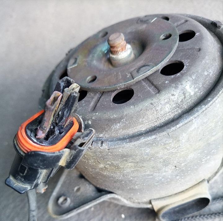

Вообщем меня постигла проблема, зашумел/затрещал подшипник на вентиляторе охлаждения двигателем неделю назад. думал поезжу еще до зарплаты, но сегодня в пробке поползла температура и я понял что карлсон просто умер (заклинил и не крутится) и ему плевать на мой кошелёк. В душе боль, температура жарит (на улице +22) и в двигателе тоже, короче кое как доехал до дома. Позвонил на СТО, говорят замена сложная, нужно снимать бампер и стоить это будет 5500! но нужно смотреть по месту.
Собственно вопросы:
1. Кто менял на СТО, реально дорого или разводят?
2. Нужно снимать бампер?
3. Может там делов немного и можно поменять самому на улице??
4. Вентилятор меняется в сборе или можно поменять только мотор, переставив лопасти.
Всем спасибо за ответы!

а что тебе с разбора не нравится? 500-1000р  тыц

Бампер снимается за минуту-полторы. Примерно за это же время снимается верхний усилитель и радиатор весь твой. Меняй карлсона сколько угодно.

Отписываюсь. Мотор купил б/у за 1000 руб + 500 руб разъем так как мой справился года заклинил мотор вентилятора. На  СТО за замену взяли 3500 руб. Бампер снимать по-любому + фары и кучи по мелочи. Одному поменять можно, но геморройно вытаскивать диффузор, очень тесно и есть шанс оторвать каки- нибудь провода (от генератора например). На фото мой старый моторчик. Всем спасибо кто откликнулся.
Изменено пользователем ПыХ
Ну насчет геморно не знаю... Радиаторы на шлангах на достаточное расстояние отодвигаются и ничего там не отрывается.
а он точно заклинил? а то по разьему можно сказать что просто был плохой контакт и он сплавился

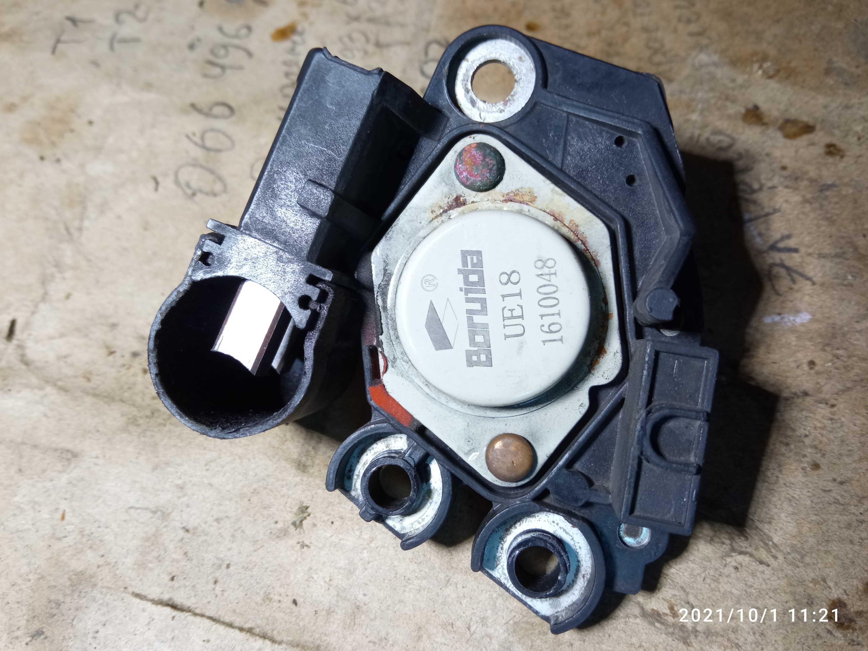

Отчитываюсь о вопросе с реле регулятором и плавающим хх. Поставили мне какой то китайский аналог, даже сфотать забыл. И все, проблема ушла. Хх стабильный, на холодную около 1000 потом плавно снижается до 700.  А стоял регулятор вообще непонятный, инет про него не знает. Фото старого.
не флага не родины что тут поделаешь

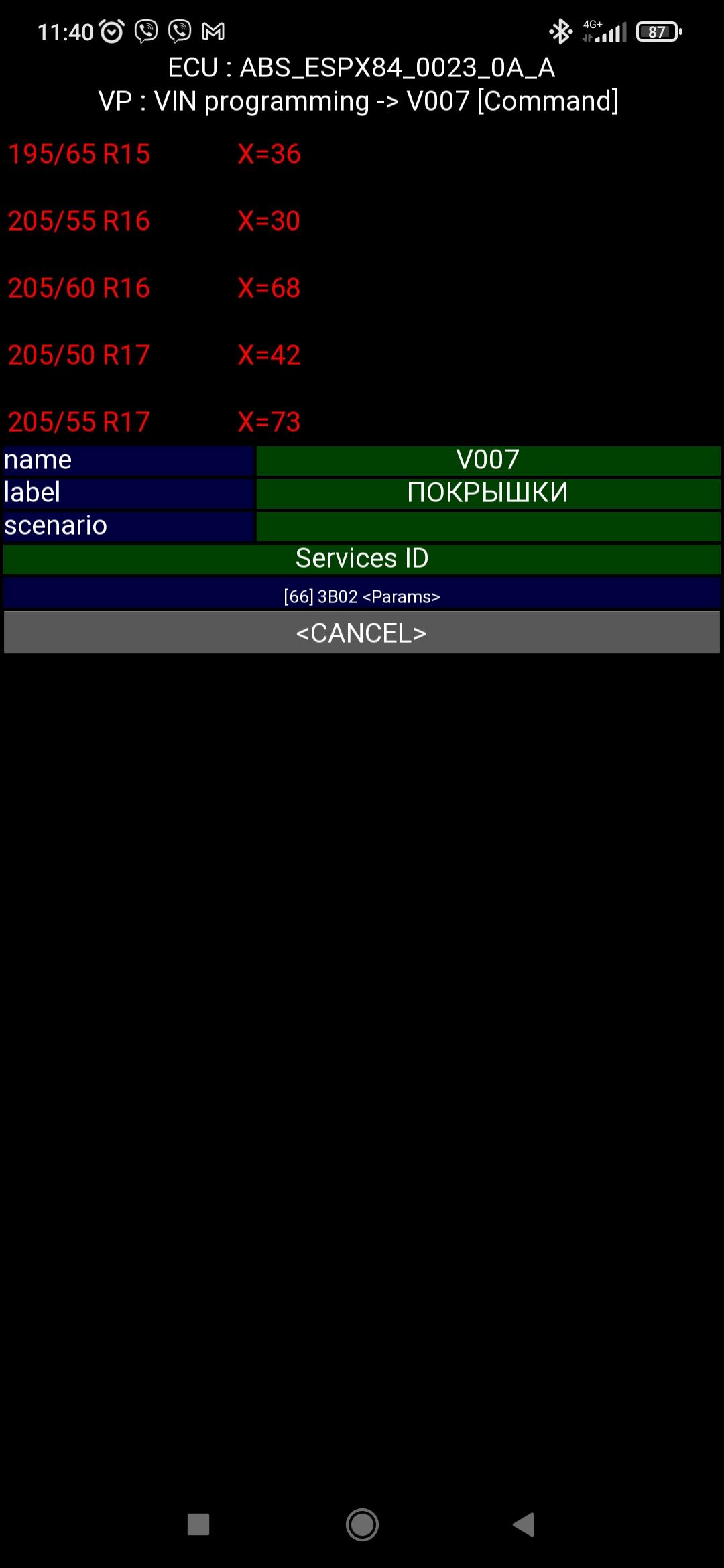

Подскажите пожалуйста, как через pyclip проверить/изменить размерность шин?
57 минут назад, takanya сказал:
Через клип 200%
18 минут назад, disel сказал:
Через клип 200%
Спасибо, но клипа нет( есть pyclip. Я так понимаю, искать где то в ABS...
Нашел где меняется параметр, но почему то не активно окно executive для внесения изменений
Я менял пиреном. В пиклип тоже не вышло.
Получилось тоже пиреном.

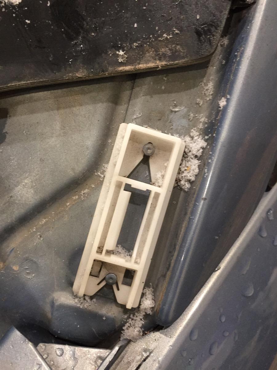

Кто дружит с программами запчастей
подскажите номерок запчасти
вот заслонка смешения потоков ( без климата)
со стороны кодителя
Изменено пользователем Camel
