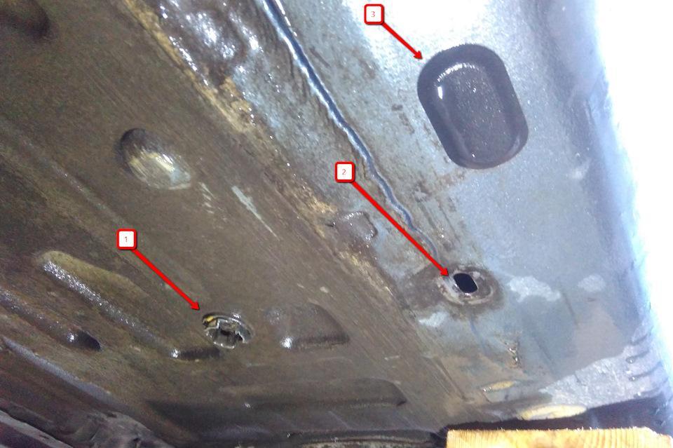

Подскажите каталожный номер заглушеи под номером 1,я так понимаю она одна из нескольких находится прямо под напольным бардачком  со стороны водителя и пассажира.
9 часов назад, Bufallo81 сказал:
https://svt.by/laximo?lp=unit&c=RENAULT201910&vid=1335&uid=24584&detailCodeOnImage=4&ssd=%24*KwEZLTwMb1NhY0ZyfUg8PUFVdXJsGRwdF0NJWRwdU09Zah1RGxEHaxocHBoaHxZEAg1ORFhPRE5IbztKVB0ebFJGT0NaERMETnhCQ19qZBlGSlRqVENDW1htHkFPVVVaTF5ORFlvO0pUVVpCQ1lqHBxBSR5eSUJITmpjGUZMURoYU1lCTm0eAAAAAIJomQQ=%24
54 минуты назад, пилотяга сказал:
Не совсем понятно надо та которая под номером 1 на фото
Где она на схеме? могу ошибиться

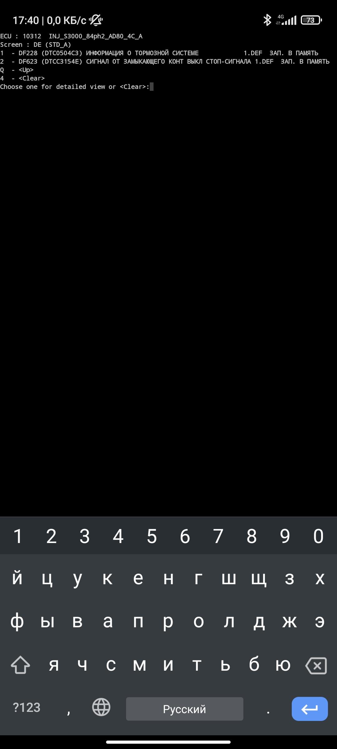

Всем привет, подскажите пожалуйста. Иногда выскакивает ошибка на приборе Electronic Fault. Прочитал сегодня пиреном и вот такая ошибка. Куда копать? Чистить фишки на фонаре? Может у кого-то было такое?
Ещё порылся по форуму, пишут что может быть проблема с лягушкой на педали тормоза....
Изменено пользователем wolf2606
Не "может быть", а скорее всего.

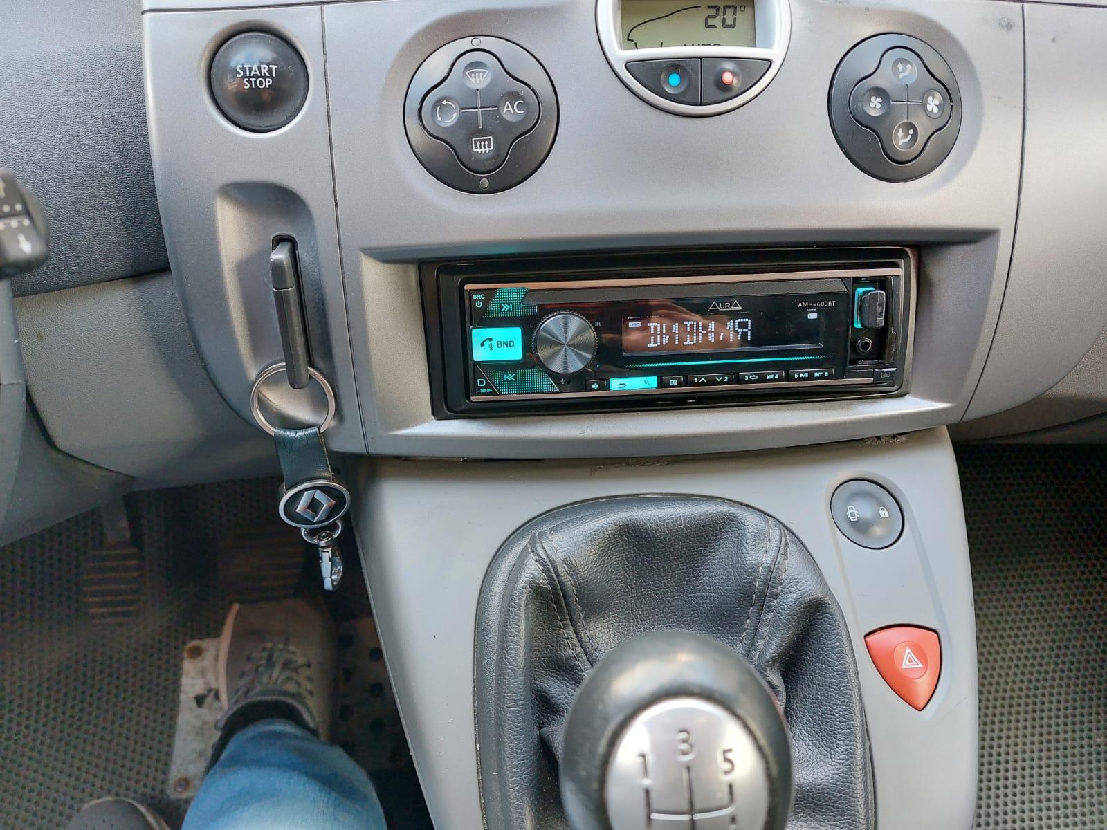

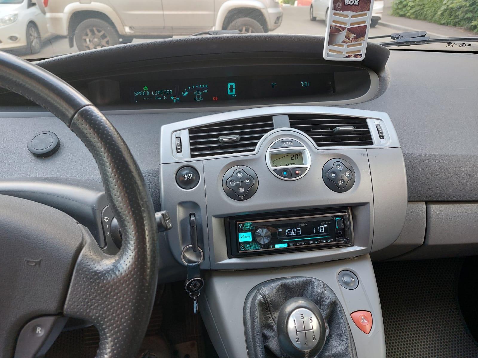

     Всем привет!
     Да простит меня модератор, но напишу в этой теме.
     В общем три года как я счастливый владелец Сценика второго поколения, зареган тут с момента покупки авто. Обычно я вопрошаю тут к более опытным владельцам за их мнением, опытом и советами, но наконец то и мне есть чем поделиться!
     Окончательно устав от трансмиттера, было решено - сменить головное устройство машины, но сохранить подрулевые плюшки управления. Начался выбор устройства с поддержкой подрулевого управления, фрешкой и блюпупом естественно, и в идеале чтобы подсветка была голубой в цвет подсветки приборной панели. Изрядно изумившись ценам на JVC, Пионер, Кенвуд, Сони и иже с ними было принято решение искать производителя "второго эшелона", что нибудь типа Хитачи, Хенде. Но поиски привели меня к китайскому бренду Аура. Вот их сайт  https://www.aurael.ru  с подробным описание их линейки продуктов.
    Сказать что я был настроен скептически - ничего не сказать. Начал копать вглубь. Отсмотрены десятки роликов по магнитолам Аура, включая их разборку и осмотры внутренестей, качества пайки и сборки, замеры и тесты звучания, сравнительные тесты. И... На удивление выяснилось, что они в целом очень положительные. Большинство сходилось во мнении что это лучшее предложение в соотношении цена-качество на нашем рынке. Как то упустил я проездив восемь лет в Калине с Пионером и три года в Сценике со штатной магнитолой появление такого бренда. Да и нужды не было. А тут прям новый молодой агрессивный бренд,  сравнительные тесты, соревнования, призы, техподдержка, обновления. Все по взрослому. Решено - риск дело благородное, будем брать.
      Выбор пал на AURA AMH 600 BT. Простенькая, не процессорная. На борту фрешка, блюпуп, аукс, радио, RGB подсветка позволяющая без проблем попасть в тон подсветки панели приборов, пульт Д/У, управление с телефона под своим собственным приложением на Андроиде, собственный встроенный микрофон. В общем все что нужно. Изучив все ценовые предложения к удивлению своему нашел самое выгодное на ....Авито))) В общем взял тут https://www.avito.ru/rostov-na-donu/zapchasti_i_aksessuary/aura_amh-600bt_bluetooth_usb_aux_2408288052 У ребят более 700 отзывов положительных. Отправили в тот же день. Упаковано все четко. В общем отзывы реальные, не накрутка. Ну в итоге 3650 + 300 доставка до Уфы с Ростова. Будем считать 4000 обошлась голова. На всякий случай был заказан еще переходник Iso FR-05 и родной адаптер также фирмы Аура, которые в моем конкретном случае не потребовались. Продавец любезно согласился на возврат денег за них, за что ему еще одно отдельное спасибо. Завтра отправлю обратно в Ростов. Но это уже так, отвлечение от темы.
       Далее муки ада.... поиски адаптера подрулевого управления. И поиски его сначала привели меня на Алиэкспресс с предложением за две с половиной тысячи а потом и вот опять неожиданность на ... Авито))). В итоге взял тут https://www.avito.ru/zhukov/zapchasti_i_aksessuary/adapter_podrulevogo_dzhoystika_renault_1947605219 У парня более 150 пятизвездочных отзывов. Ваяет эти адаптеры на заказ. Взял в простой термоусадке (все равно под панелью не видно. Упаковано отлично. Отправил на следующий день. Дал трек. ВАЖНО - внутри вложена подробная цветная инструкция - с картинками как подключить адаптер к магнитоле в конкретной каждой машине. В моем случае была про Сценик, ГрандСценик во всех фазах исполнения.  В общем тоже все отлично как и с первым продавцом. Авито рулит! Итого имеем адаптер с доставкой из Калуги в Уфу за 1600 рублей.
       Еще понадобилась рамка. Родная магнитола шире стандартных 1 din. Можно обойтись и без нее, но будет не красиво. Рамку нашел тут https://kazanexpress.ru/product/Perekhodnaya-ramka-1-DIN-1718081 Цена вопроса - 400 рублей
       Далее отыскал в городе мастера который это бы все поженил, ибо сам я безнадежно жопорук. Это было не просто. Французы говно, если только это не Логан вы же все это прекрасно знаете, и не всякий великий мастер снизойдет до нас грешных, а тем более Сценик, которых многие в глаза не видели. Наверяка не раз и вы сталкивались с подобным. Но автор сего монументального текста был настойчив, а учитывая что земля слухами полнится, а Уфа маленькая миллионная деревня поиски привели меня к мастеру-установщику Старлайн центра - Константину, который о чудо, фанат своего дела и много лет ездил на Лагуне!!! В общем бинго и наши в городе! Работа обошлась в 1700 рублей.
       Подитожим. Бюджет авантюры - 7 650 рублей с учетом всех доставок и установки.  Магнитола звучит очень достойно, смотрится гармонично благодаря попаданию в цвет подсветки приборки. Даже установщик это отметил.  Я не аудиофил 89 уровня, но штатные динамики заиграли значительно лучше. Блюбуп поженился с мобильным телефоном Самсунг А52 без проблем. На сайте Ауры скачал обновление. Обновилась без проблем. Пульт дистанционного управления работает, управление через приложение Андроид работает. Прием радио уверенный. В общем я доволем. Поддерживает форматы FLAC и MP-3, читает USB флешки рамером до 64 Gb включительно. В будущем, возможно, заменю штатные динамики.
      Сразу хочу отметить, что это не реклама, ни кто мне ни за что не платил. Эксперты по брендированной автомобильной аудиотехнике Hi-End и Hi-Fi классов идут лесом. То что Алпайн, Сони, Пионер. Кенвуд и прочие именитые бренды наверное будут получше, это секрет Полишенеля и спорить тут не о чем. Это мое личное конкретное техническое решение, под конкретно мои потребности, требования и бюджет. Я ни кому ничего доказывать не собираюсь, ни на что не претендую. Спорить и кидаться какахами не собираюсь. Оставляю здесь этот пост исключительно в знак уважения и поддержки соратников по форуму, не раз оказывавших мне помощь. Надеюсь этот пост будет для кого то полезен, и лишит мук выбора и душевных терзаний, сомнений, ибо сам я потратил на поиски и анализ информации далеко не пару вечеров и достаточно много нервных клеток. Всем добра!

Эх фотку конечного результату бы....
я себе заказал такую по максимуму, как бы результат на сайте есть,  приедет будем ставить
30 минут назад, anlyk сказал:
Думал о подобном, но не рискнул заморачиваться с 2 динами или выкатным монитором. Задача была сделать хорошо в минимальном бюджете, а с аппаратами такого типа экономить не получится. Но интересно. Буду ждать и вашего отзыва)))
