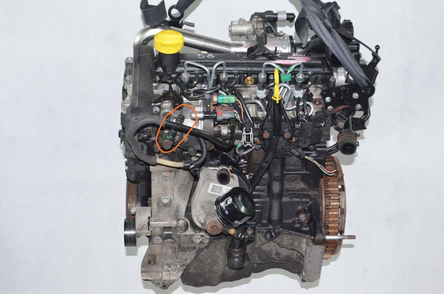

mergen Опубликовано 8 Декабря 2021 Опубликовано 8 Декабря 2021 Кроме объема двигателя еще и топливные системы (соответственно и ТНВД, и штуцеры) разные. Цитата Поделиться этим сообщением Ссылка на сообщение Ссылка на комментарий Поделиться на других сайтах Прочее
Wint37 Опубликовано 9 Декабря 2021 Опубликовано 9 Декабря 2021 Двигатель 1.5 Фото не могу загрузить , слишком тяжёлое. Урезать не получается. Видел на дастере дизельном такое же. Цитата Поделиться этим сообщением Ссылка на сообщение Ссылка на комментарий Поделиться на других сайтах Прочее
anlyk Опубликовано 9 Декабря 2021 Опубликовано 9 Декабря 2021 4 минуты назад, Wint37 сказал: Двигатель 1.5 Фото не могу загрузить , слишком тяжёлое. Урезать не получается. Видел на дастере дизельном такое же. ставишь программу на подобии KiberInfinity's Screen Shooter два клика и фото в форуме чтобы узнать комплектацию по вину своего авто можно тыц Цитата Поделиться этим сообщением Ссылка на сообщение Ссылка на комментарий Поделиться на других сайтах Прочее

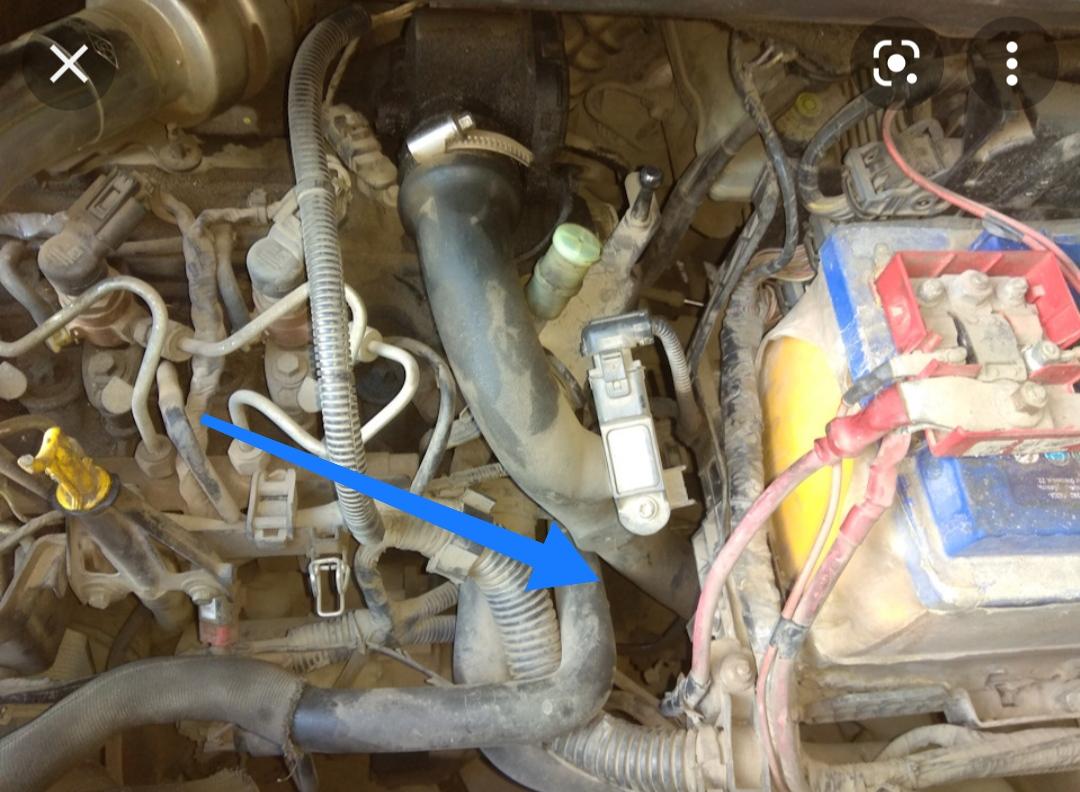

Wint37 Опубликовано 9 Декабря 2021 Опубликовано 9 Декабря 2021 Вот этот фтуцер . Что означает стрелка ? Цитата Поделиться этим сообщением Ссылка на сообщение Ссылка на комментарий Поделиться на других сайтах Прочее
disel Опубликовано 9 Декабря 2021 Опубликовано 9 Декабря 2021 (изменено) Клапан сброса давления для более лёгкого демонтажа топливных трубок с быстросъемов. Изменено 9 Декабря 2021 пользователем disel Цитата Поделиться этим сообщением Ссылка на сообщение Ссылка на комментарий Поделиться на других сайтах Прочее
Wint37 Опубликовано 9 Декабря 2021 Опубликовано 9 Декабря 2021 Можно ли через него прокачать топливную ? Цитата Поделиться этим сообщением Ссылка на сообщение Ссылка на комментарий Поделиться на других сайтах Прочее
mergen Опубликовано 9 Декабря 2021 Опубликовано 9 Декабря 2021 14 минут назад, Wint37 сказал: Можно ли через него прокачать топливную ? Вообще топливная прокачивается через трубки форсунок при помощи груши. Если груша не работает, то и прокачивать не имеет смысла, т. к. груша всё равно сбросит давление. Отпускаешь трубки на форсах и качаешь пока не потечет. И так по очереди все 4. Цитата Поделиться этим сообщением Ссылка на сообщение Ссылка на комментарий Поделиться на других сайтах Прочее
disel Опубликовано 9 Декабря 2021 Опубликовано 9 Декабря 2021 (изменено) 2 часа назад, Wint37 сказал: Можно ли через него прокачать топливную ? Лучше им вообще не пользоваться. Вещица пластиковая, неизвестно за её качество и срок службы. Низкую сторону можно прокачать снять этот сбросник с насоса. Там, насколько я помню, быстросьем. Изменено 9 Декабря 2021 пользователем disel Цитата Поделиться этим сообщением Ссылка на сообщение Ссылка на комментарий Поделиться на других сайтах Прочее
mergen Опубликовано 9 Декабря 2021 Опубликовано 9 Декабря 2021 (изменено) Не знаю как на Делфи, а на Сименсе эта приблуда идет в комплекте с трубками обратки. И ценник на это дело не детский. Или я где-то ошибаюсь? Изменено 9 Декабря 2021 пользователем mergen Цитата Поделиться этим сообщением Ссылка на сообщение Ссылка на комментарий Поделиться на других сайтах Прочее
disel Опубликовано 9 Декабря 2021 Опубликовано 9 Декабря 2021 8 часов назад, mergen сказал: Не знаю как на Делфи, а на Сименсе эта приблуда идет в комплекте с трубками обратки. И ценник на это дело не детский. Или я где-то ошибаюсь? На бошах тоже есть. Но там участок короткий от фильтра до ТНВД. Цитата Поделиться этим сообщением Ссылка на сообщение Ссылка на комментарий Поделиться на других сайтах Прочее

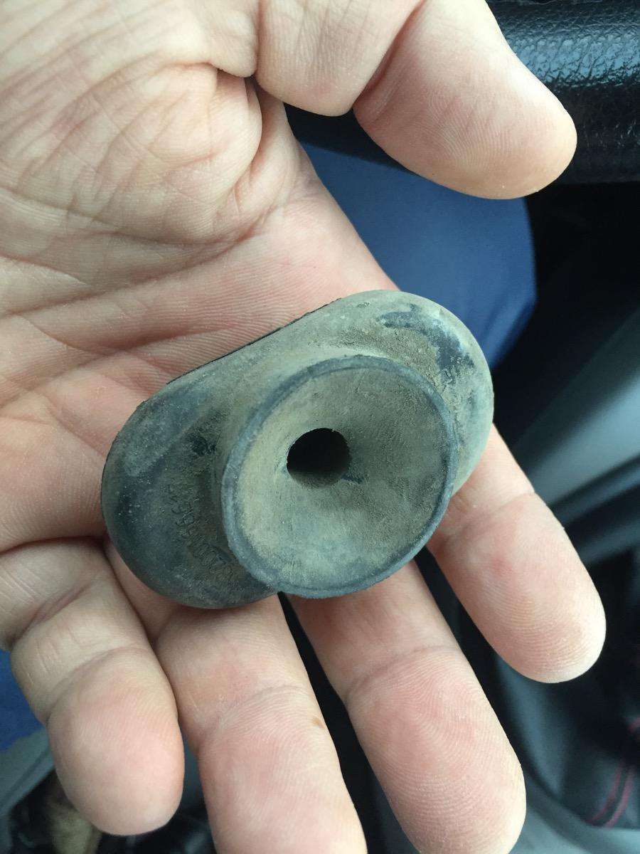

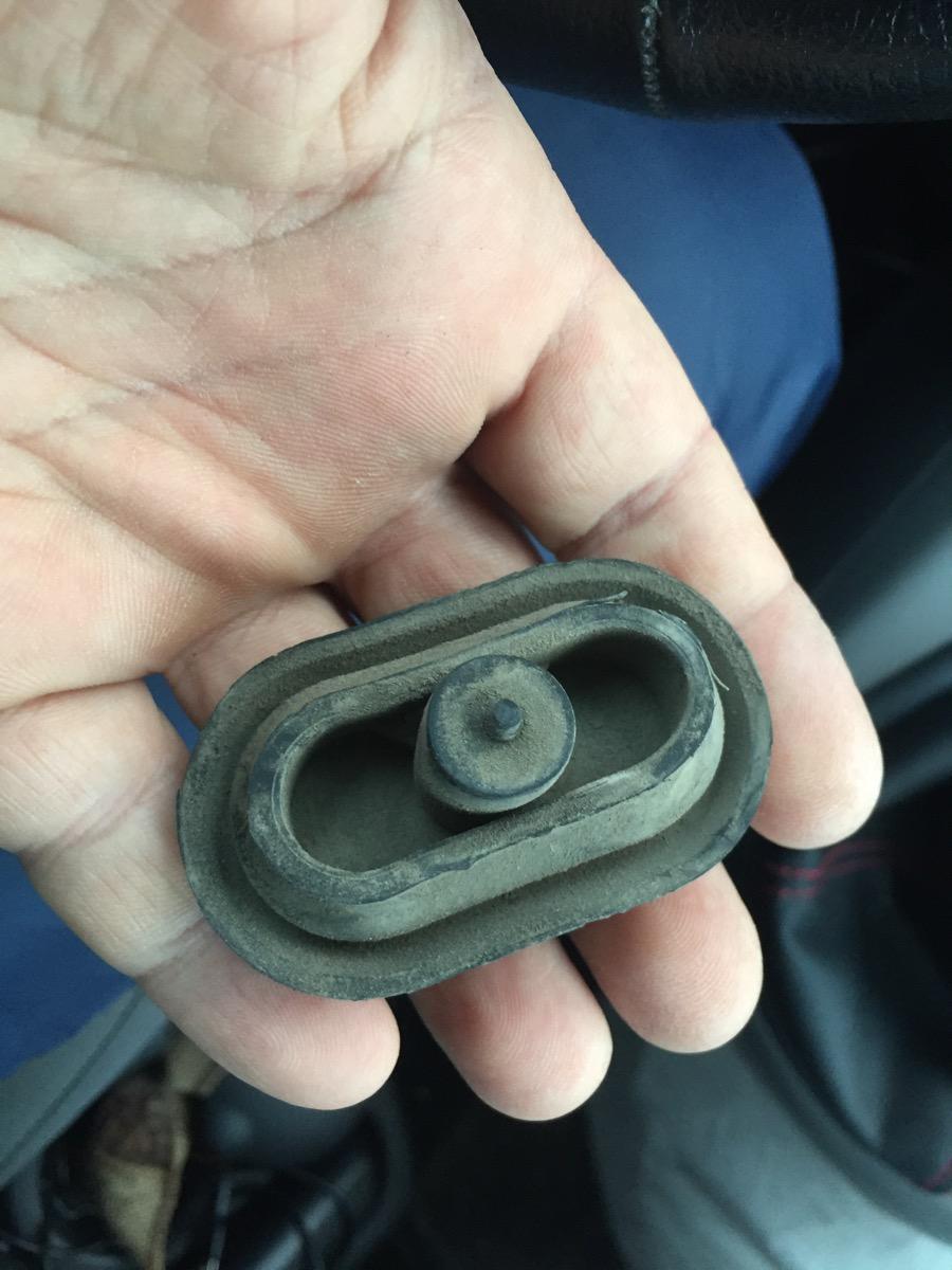

Camel Опубликовано 9 Января 2022 Опубликовано 9 Января 2022 Добрый день. Нашёл под аккумуляторной площадкой. Откуда выпала? Цитата Поделиться этим сообщением Ссылка на сообщение Ссылка на комментарий Поделиться на других сайтах Прочее
пилотяга Опубликовано 9 Января 2022 Опубликовано 9 Января 2022 (изменено) 5 часов назад, Camel сказал: Добрый день. Нашёл под аккумуляторной площадкой. Откуда выпала? В нее вставляется направляющая корпуса воздушного фильтра. https://bamper.by/zapchast_korpus-vozdushnogo-filtra/32645-44868014/ Изменено 9 Января 2022 пользователем пилотяга Цитата Поделиться этим сообщением Ссылка на сообщение Ссылка на комментарий Поделиться на других сайтах Прочее
